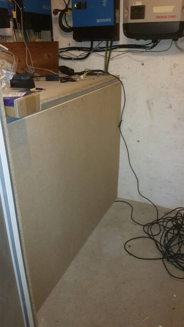

Mein Gedanke dazu ist, dass auch wenn es im Dachstuhl 50 Grad hat, dann ist es in den Raum durch die Wärmeisolierung auch kühler. Des weiteren ist es so, dass der Raum unter der nördlichen Dachschräge ist. Damit ist auch kühler. Ich hatte lt meinem Homecontrol gestern (11.05) maximal im Dachstuhl bei ca. 35,2 Grad in dem kleinen Raum bei ca. 26,1 Grad.
Weiters habe ich letztes Wochenende ein Loch in einer Wand gebohrt und in diesem ist nun auch ein 12V-Ventilator (aus eine Computer ausgebaut :wink: ) In der höhe von ca. 30cm vor dem WR und Akkurs. Jetzt muss ich nur noch diese an das HomeControl anschließen. Damit möchte ich erreichen, dass wenn die Temperatur in dem Raum zu hoch ist, dass dann sich Ventilator einschaltet und saugt die heiße Luft ab (macht ja auch ein Comptuertrafo). Damit entsteht ein Luftstrom und die Geräte werden gekühlt.
Weiters ist es so, dass aktuell nur ein 350W-Wechselrichter (für das HomeControl, das Netzwerk und den Tiefkühlkasten) und dann später mal einen 2000W-Wechselrichter (für den EK und Warmwassesrpeicher) an dieser 12V-PV-Anlagen laufen.
Alle anderen Wechselrichter hängen an einer 24V-PV-Anlagen und sind für alle anderen Stromkreise z.B. für die IF-Heizung, E-Herd, Mikrowellenherd usw. Diese werden dann eingeschaltet, wenn sie gebraucht werden. Einige WR haben einen Remote-Schalter und dazugehörigen Stecker. An diesem ist ein Kabel angesteckt und auf der anderen Seite ist ein kleines 12V-Relai. Dieses wird über das HomeControl gesteuert.
Denn jetzt ist auch so, dass wenn ich in auf dem HomeControl den Kommen-Button drücke, dann werden die Stromkreise, Wasserzuleitung usw. über ein Schütz eingeschaltet. Mit dem Gehen-Button wird alles wieder abgedreht (auch das Wasser; wegen der Haushaltsversicherung).
D.h. wenn die WR nicht laufen, dann produzieren sie auch keine Hitze.
Im Winter gehe ich davon aus, dass es nicht unter -10 Grad kommt. Die WR, Ladregler usw. werden wahrscheinlich keine Probleme haben. Bei den beiden (vielleicht werden es mal drei) Renogy-LiFePo4-Batterien sind Heizungen eingebaut. D.h diese laden dann auch bei 0 Grad. Da unter dem Raum das Wohnzimmer ist, wo ein Holzofen steht, und der kleinen Raum Wärmeisoliert ist und auch der WR, der Laderegler usw. laufen und damit auch Wärme produzieren, müsste eine Temperatur bei 0 Grad entstehen. Auch wenn ich nicht da bin, also alles abgedreht ist, dann verbrauche ich (wie oben beschrieben) auch wenig Strom und damit ist mir die Ladegeschwindigkeit vom Akku wurscht.

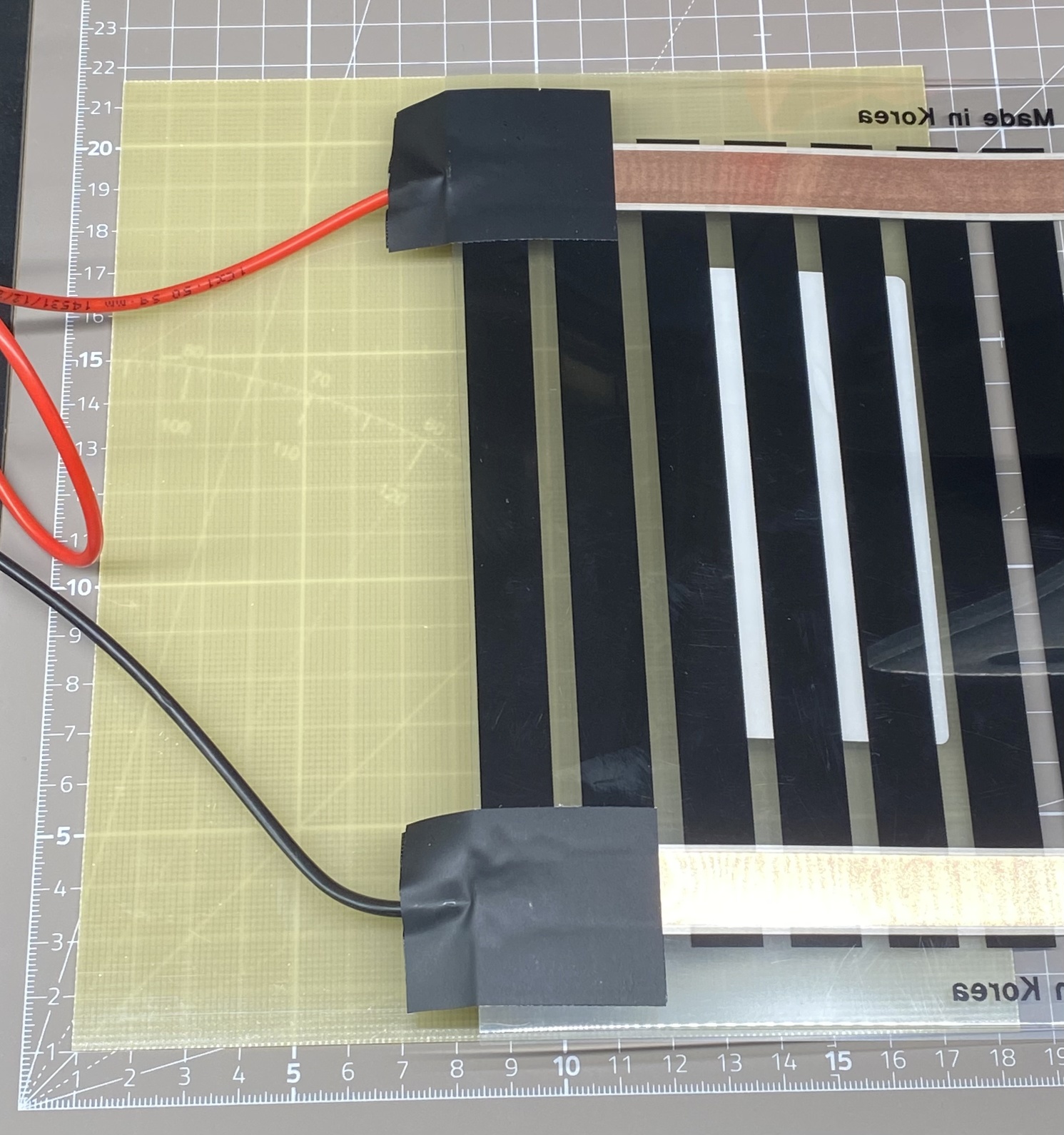

Nur die Frage, wie heizt man 4 Zellen am besten, Heizmatten?
Suche mal im Internet bzw. Verkaufsplattformen nach 'Infrarot Heizfolie', da gibt es 12V und 24V Folien, die 200mm breit (bzw. hoch) und in der Länge alle X cm teilbar sind.
Die gibt es konfektioniert (mit Anschlusskabeln) oder zum Crimpen, löten soll wohl auch möglich sein.
Die thermische Leistungsabgabe ist nicht brachial, wenn die Zellen zur Umgebung gut thermisch isoliert sind, gehts bestimmt.
Habe ich auch unter mein case gepackt, allerdings die 220v Variante. Bringt 30w. Ins case packen ging bei mir nicht, da ich die Folie sonst hätte knicken müssen, was der Hersteller als ungünstig geäußert hat.
Druckbelastung ist kein Problem.
Also nach 4h ging für Temperatur vielleicht 1,5 Grad hoch. Würde draußen in der Form sicher nix bringen, wenn man es allerdings ins case packt sicher schon.
Im Winter würde ich es bei mir sicher durch laufen lassen.

Wenn du in dem kleinen Raum wirklich 50 grad im Sommer hast werden deine WR kein langes Leben haben.
Die sind massiv auf Kühlung angewiesen.
Du kannst davon ausgehen dass Wechselrichter bei volllagst zwischen 5-10% ihrer Leistung in Wärme umwandeln.
Da werden die paar Kubikmeter Volumen extreme Temperatur haben.
Die Batterien bleiben bei den Temperaturen eher gelassen, die WR‘s sind dann schon tot.
Ein ganz schlechter Platz, im Sommer werden die Wechselrichter um Hilfe rufen, je kühler sie bleiben um so länger werden sie leben. Nicht vergessen, die Paneele erzeugen unterhalb auch viel Wärme, das könnte sich auch negativ auswirken. Ich habe mein komplettes System im WZ verbaut, funktioniert super, dem Wechselrichter habe ich Noctua Lüfter verpasst, einen 140er zusätzlich und somit ist auch der Geräuschpegel fast null.

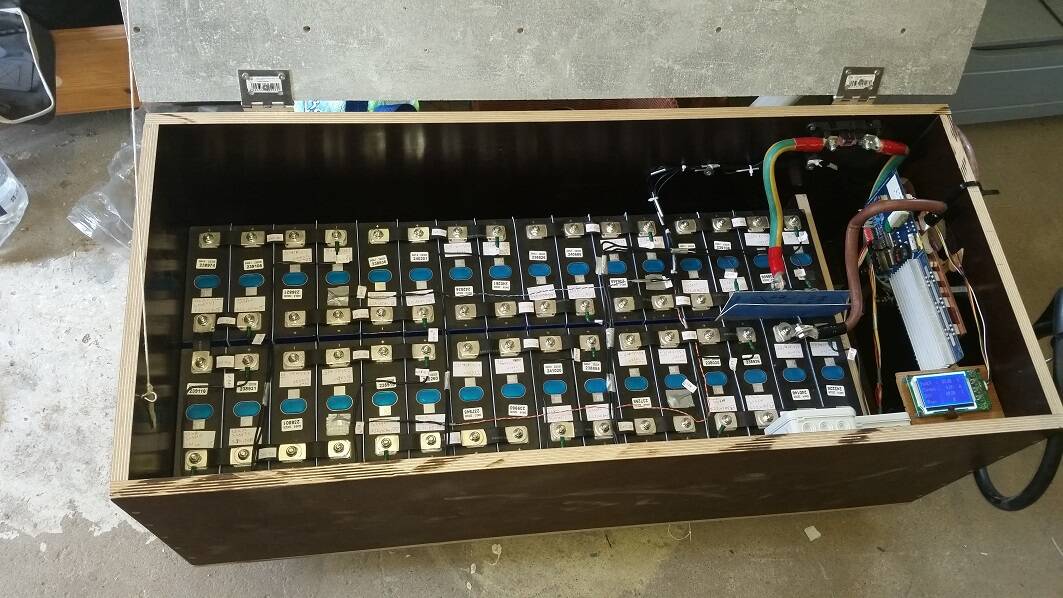

wie schonmal geschrieben, meine Batterien stehen in der frostgefährdeten Garage.

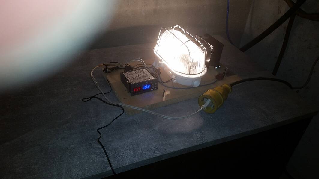

Da die Batterietemperatur jetzt erstmalig unter die +10° gefallen ist, habe ich habe nun mal provisorisch eine kleine Batterieheizung mit einer normalen 60W Glühbirne und Temperaturregelung => https://www.ebay.de/itm/265236492867 aufgebaut
Hier die Batterie
Hier die provisorische Heizung einfach auf der Kiste plaziert mit einem kleinen Lüfter damit die Luft ein wenig umgewälzt wird.
Der Temperatursensor ist natürlich an einer Batteriezelle in der Kiste.
Die Kiste mit der Heizung drauf ist da drin.
Es hat 1 Tag gebraucht bis die Batterie von 9,5 auf 14°C aufgeheizt hat und seitdem regelt es sich um 12,5-14,5° rum ein.
Also es funktioniert. Evtl. tausche ich die 60W mal durch eine 100W Lampe aus, denke aber nicht dass das nötig wird, die
60W Birne brennt gerade ca. 10h am Tag bei 2....7 °C Aussentemperatur.
Ich werde das demnächst noch ordentlich aufbauen....so ist das ja kein Dauerzustand....
FRAGE : Was ist denn ein sinnvoller Wert,damit sich die Batterie wohlfühlt.
Ich lese immer wieder, auf keinen Fall unter 0°C laden, ansonsten egal.
Was ich nicht gefunden habe ist, z.B. wie sich Temperaturen zwischen 0° und 20°C auf die Zyklenzahl auswirken.
Was würdet ihr als sinnvolle untere Temperaturgrenze nehmen ?
