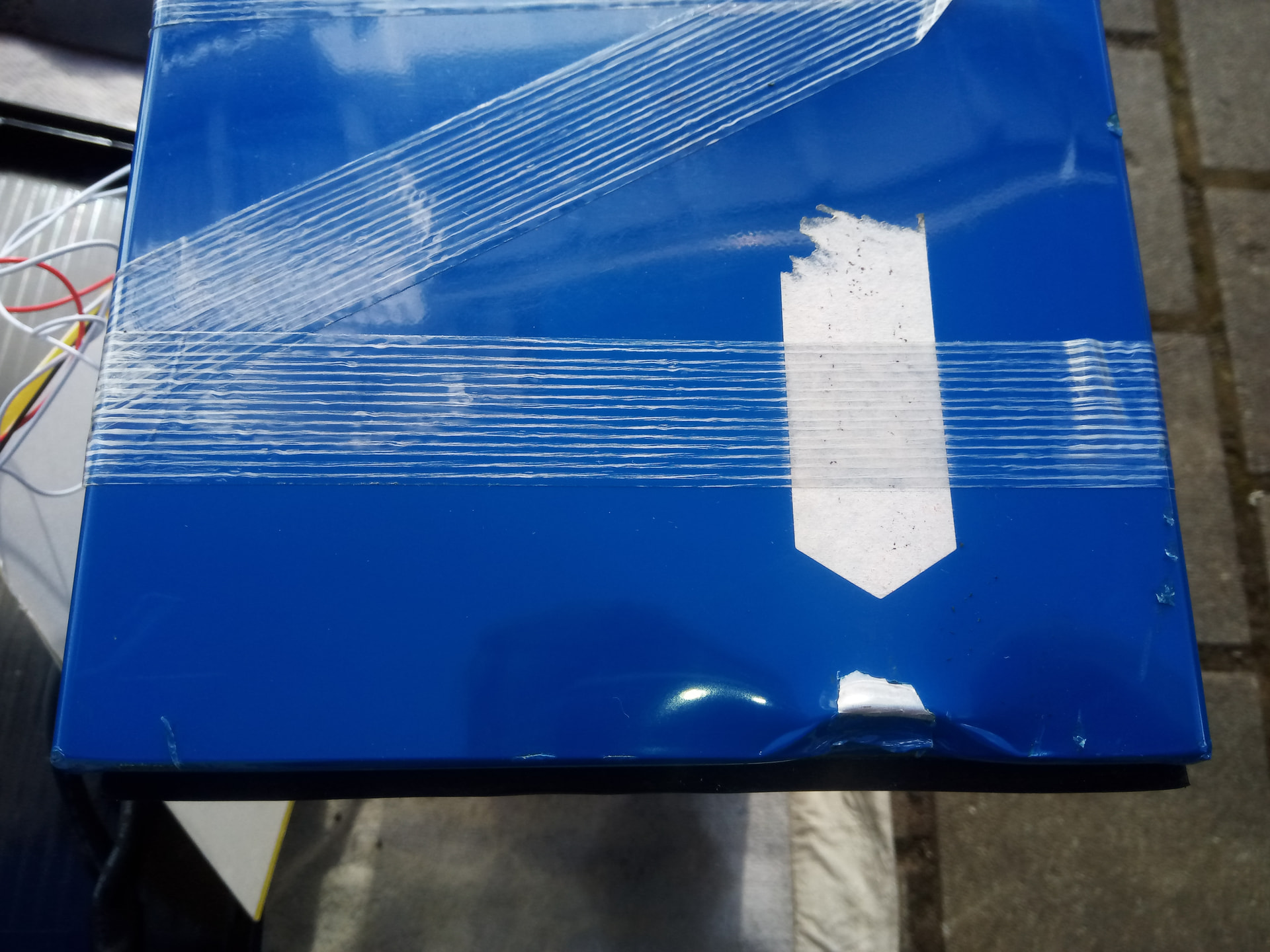

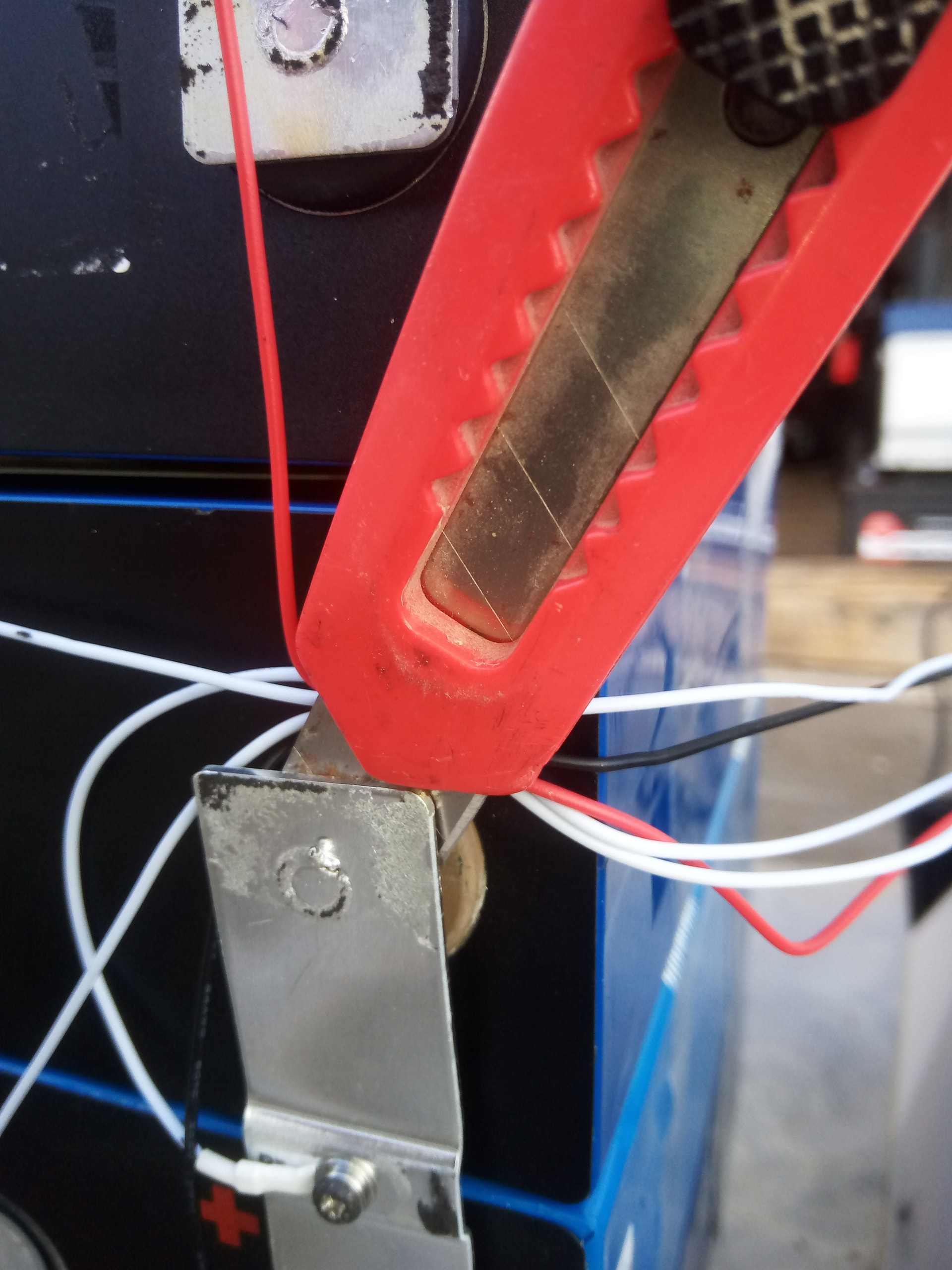

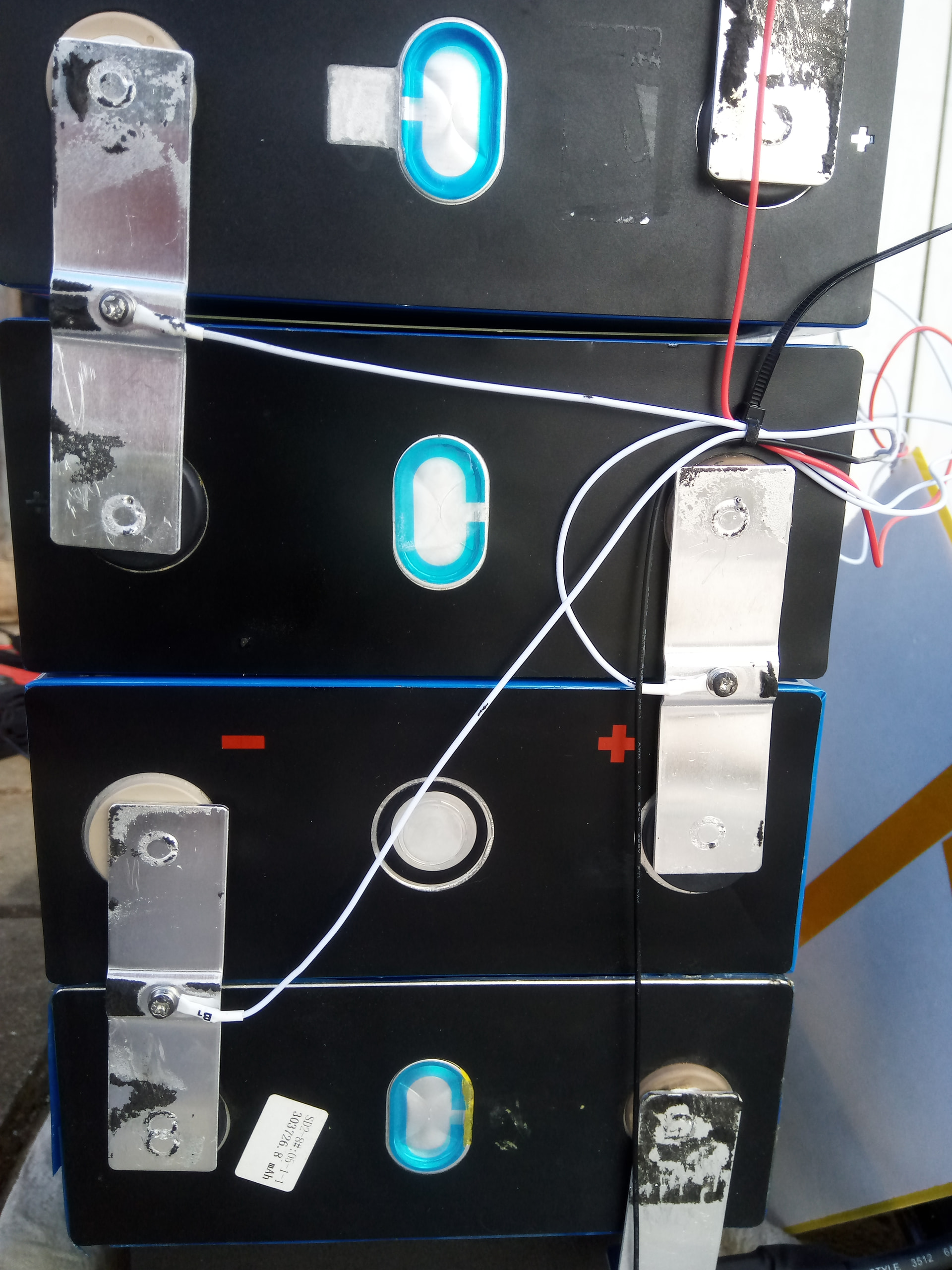

Habe den defekt Akku jetzt geöffnet. Ursache war schnell gefunden. Eine Verschweissung der Zellenverbinder ist vom Akkupol abgegangen. Schlimm genug. Aber dann: 1 Zelle hat eine Beschädigung, die offensichlich vor dem Zusammenbau schon gekennzeichnet wurde (weisser Pfeil). Trotzdem wurde die Zelle verwendet! Es kommen 2 verschiedene Akkuzellen zum Einsatz! 3 Mängel in einem Akku. Wenn die Fertigungsqualität bei den anderen auch so “hoch” ist werde ich wohl feuerfeste Gehäuse für die anderen Akkus bauen. Sind übrigens von W…...y
Die Zellen haben eine Spannung von 3,1 - 3,3 Volt.
Zum abgelösten Zellverbinder. Ich kenne bisher niemanden der Alu-Laser-Schweissen könnte. Werde mich aber im Industriegebiet mal umhören. Für den Fall: Könnte man den Zellverbinder auch anschrauben? Dazu wären Löcher im Akkupol nötig. Wie dick sind solche Pole? Meine Vermutung: Sie ragen ja ca. 3mm aus dem Gehäuse raus + mind. 1mm Gehäusedicke + innerer Abstand der Zellen zum Gehäuse ?mm. Weis evtl. jemand mehr? Oder ist der Wertstoffhof doch empfehlenswert.

Hab natürlich nicht warten wollen, gestern gebohrt und Gewinde geschnitten. Funktioniert wieder. Man muß sehr sehr vorsichtig sein. Frisch geschliffener Bohrer, langsame Drehzahl u. wenig Druck, bei meinem Akku waren es nur 5mm dann war ich durch. Bohrer mit Patex eingeschmiert, damit keine Spähne nach innen fallen, Gewinderschneider natürlich auch. Weil zwischen den Akkufolien und dem Pol nur 2 mm Platz sind, die Spitze vom Gewindebohrer abgeschliffen. Das ergibt ein perfektes Gewinnde u. die Folien wurden nicht berührt. Die Schraube: Bestimmt 10 mal den Platz ausgemessen, damit sie nicht zu tief reingeht.
Insgesamt nicht für jeden zur Nachahmung empfohlen. Ich hab mich getraut (viele Jahre Schraubererfahrung), war trotzdem etwas Nervös beim Arbeiten.
Ohne Risiko ist das natürlich nicht. Die Bohrung ist lt. einigen Aussagen von Akkuspezialisten aber kein Problem. Wie ich das verstanden habe werden Gase zum Problem wenn man es mit der Ladung übertreibt. Das meine Verschraubung dicht ist, dafür habe ich gesorgt. Beim Anbohren war übrigens auch kein Druck in der Zelle und es gab keinerlei Geruch.
Folie anbohren wäre natürlich das AUS. Wer weis wie da der Akku reagiert hätte. Deshalb war ja extreme Vorsicht geboten. Hab nicht umsonst geschrieben “nicht für jeden zur Nachahmung empfohlen”.
