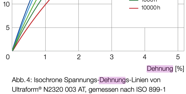

Ich hätte mir PBT statt POM genommen. Für PBT gibt es diese schöne Spannungs-Dehnungs-Diagrammen mit Kurven biss 100.000 Stunden (12½ Jahren).
Bei meiner d=8 Stab (50mm²) ist die Mittlere-Spannung also 5 N/mm². Wenn's PBT wäre:
  • Dehnung nach 1 Stunde ≅ 0,3%
  • Dehnung nach 100.000 Stunden ≅ 0,6%
EVE's SoH=60% Zellenausdehnung = 2,0~2,5 mm im Bezug auf auf 71,7 mm, also 2,7~3,5%. Statt nachziehen wird es eher lösen.

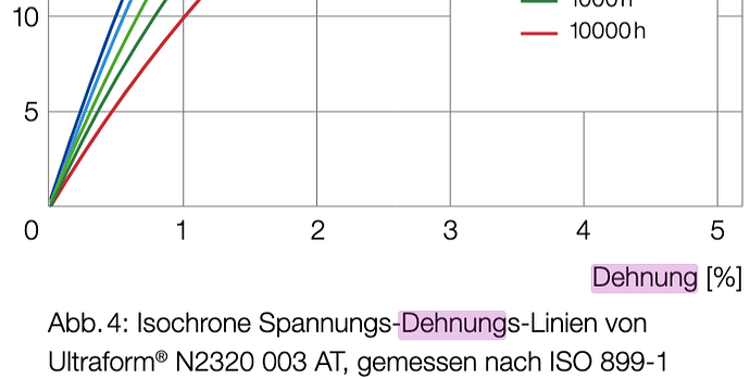

Ich wünsch mir so ein 100.000 Stunden Spannungs-Dehnungs-Diagramm eines 67 MPa Zugfestes POM-C.
Gefunden ins BASF Ultraform (=POM-C) Brochur bis 10.000 Stunden:
Dehnung bei 5 MPa nach 1 Stunde ≅ 0,23%
Dehnung bei 5 MPa nach 10 Stunden ≅ 0,26%
Dehnung bei 5 MPa nach 100 Stunden ≅ 0,31%
Dehnung bei 5 MPa nach 1.000 Stunden ≅ 0,36%
Dehnung bei 5 MPa nach 10.000 Stunden ≅ 0,47%

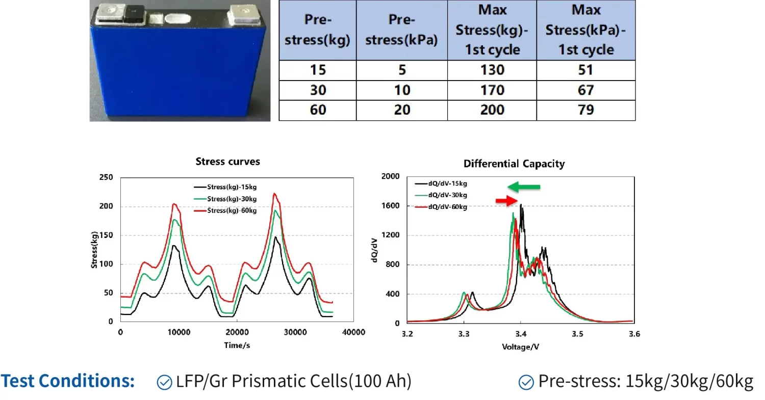

Federnde Element in ein LFP Batteriemodul sind eine gute Idee. Aber welcher Elemente und/oder wie sollen die Federn?
Für mich ist klar:
  • Maximaler Swelling force < 3000N (Neu; laut Eve Datenblatt)
  • Swelling force ist abhänging von SoC (laut IEST #4.3) und Älter
    • 0% SoC = 0N Swelling force (Neu)
    • 100% SoC = maximaler Swelling force, gleich nach Volladen, n
    • nach 100% SoC und einer Pause verringert diese Kraft so um 15% (laut die IEST Kurven)
  • Vorspannung 300 kgf bei 30~40%SoC, also 2943N wirkt sich als Kraft entgegen dieser Swelling force;
  • bei 30~40% SoC ist die Swelling Force so um ein drittel von den Maximalwert (laut IEST Kurven); also nimm 2900N als Maximal, denn Ergibt 300kgf@30˜40%SoC also netto 967 minus 2943 ≅ -1.9kN Kraft auf die Separator (Neu)
  • maximaler Kompressions Presskraft ist 10 kN
  • wenn mann 100% Steif das Modul baut wirken gegen EoL 40~70 kN krafte die Verpressung "entgegen"
Wegen die Volumenändering ist für mich nicht klar wie Eve die Presskraft bei 0% SoC vor sich seht.
  • Nimmt Mann ein Steifer Verspannung (Falls Volumenänderung linear) von 300 kgf bei 35% von 2,0 mm ein Spalt von 0,7 Millimeter ergeben. Also in dieser Bauform gibt es bei SoC = 0% (neu) keiner (0 kgf) Verpressung. Schlecht für die Idee. *)
  • Nimmt Mann aber die Lange Federn (mit niedrige Federraten) denn wird bei 0% SoC (4 kgf/mm also nur 300 - 0,7*4 = 297,2 kgf Verspannt.
Ein riesen Unterschied.
Wass würde die von Eve gebaute Module mit die Metall und Kunststoff Umreifungsbänder (und Schaumstoff zwischen die Zellen) für eine Verspannung bei 0% SoC ergeben?

PS Schon bei Lade/Entladezyklus Nummer zwei zeigt die Kurve einen sichtbaren Anstieg der „Swellkraft“:
