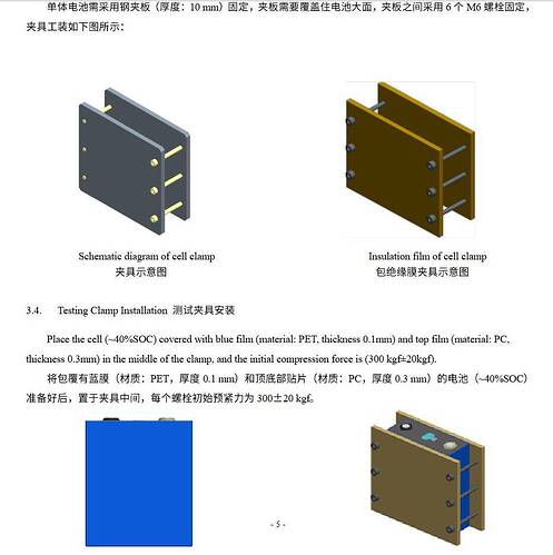

Das hier ist die original Skizze von EVE, siehst du da irgendwo Federn?
Steht da irgendwo was von lösen und wieder anziehen?

Die haben hier für eine Zelle 6 Schrauben, glaubst du wirklich dass die 6 Schrauben mit ca. 90mm Länge sich von einer Zelle dehnen lassen?
Eine M6 in normaler Qualität (8.8) hält problemlos 12500N (1,2 Tonnen), eine M8 23200N (2,3 Tonnen).
Bei 600mm länge sieht das anders aus. Aber wenn bei 90mm keine Dehnung gewollt ist, dann sollte man das bei 8 oder 16 Zellen in Reihe auch vermeiden.
Das bedeutet, dass man bei 8 oder 16Zellen in Reihe die Schrauben dementsprechend größer dimensionieren muss.

Ich denke ein erneutes Spannen (und generell Federn) ist (sind) nicht erforderlich. Laut EVE Datenblatt sind <=3000N nur als initale Spannkraft gedacht. Diese Kraft erhöht sich dann entsprechend im Laufe der Alterung/Nutzung der Zellen. Umso wichtiger ist es dann, die Verspannung möglichst stabil aufzubauen (bis zu 50kN bei 60% SOH, siehe Anhang).
Ich finde es spannend: ich kann mir nicht vorstellen, dass diese Erhöhung der Kraft erwünscht ist. Das widerspräche den früheren Angabe über Verringerung der Lebensdauer bei Halbierung oder Verdopplung der 300kgf.
@carolus
Der letzte Satz in dem Abschnitt ist interessant. Zitat: "Customer shall fully consider the influence of the swelling force when designing the module."
Ich interpretiere das so, dass der Kunde das Batterie-Modul/Pack so auslegen soll, dass diese Kraft ausgehalten wird.
Als ich das Datenblatt gesehen habe, hab ich erst mal an eine Null zuviel gedacht. Weiteres Überlegen geht aber auch dahin, dass diese Kräfte entstehen, wenn die Verspannung nicht nachgeben kann. Könnte also bedeuten, dass man die Elastizität der (dünnen, langen) Gewindestangen als Feder ausnutzen soll. Ach ja, dann wären auch 4 Gewindestangen in mindestens M12 und für die Stirnflächen wäre Holz ungeeigenet.

Zumindest für die Tests zur Ermittlung der Zell-Parameter werden laut Datenblatt 2 10mm dicke Stahlplatten und 6 M8 Schrauben für eine Zelle verwendet (Kapitel 3.3). Also schon ein recht steifes Konstrukt.
Ergänzung: insbesondere die in Kapitel 3.15 beschriebenen Zyklen-Lebensdauertests (bzw. SOH-Test) werden mit der in Kapitel 3.3 beschriebenen initial erstellten Verpressung durchgeführt. In den Testschritten wird irgendeine Anpassung der Verpressung zwischendurch nicht erwähnt. Für mich bedeutet das, dass die spezifizierte Anzahl der Zyklen mit der Verpressungsmethode des Datenblattes erreicht wird. (Ob man diese Zyklenzahl wirklich braucht sei mal dahingestellt.)
