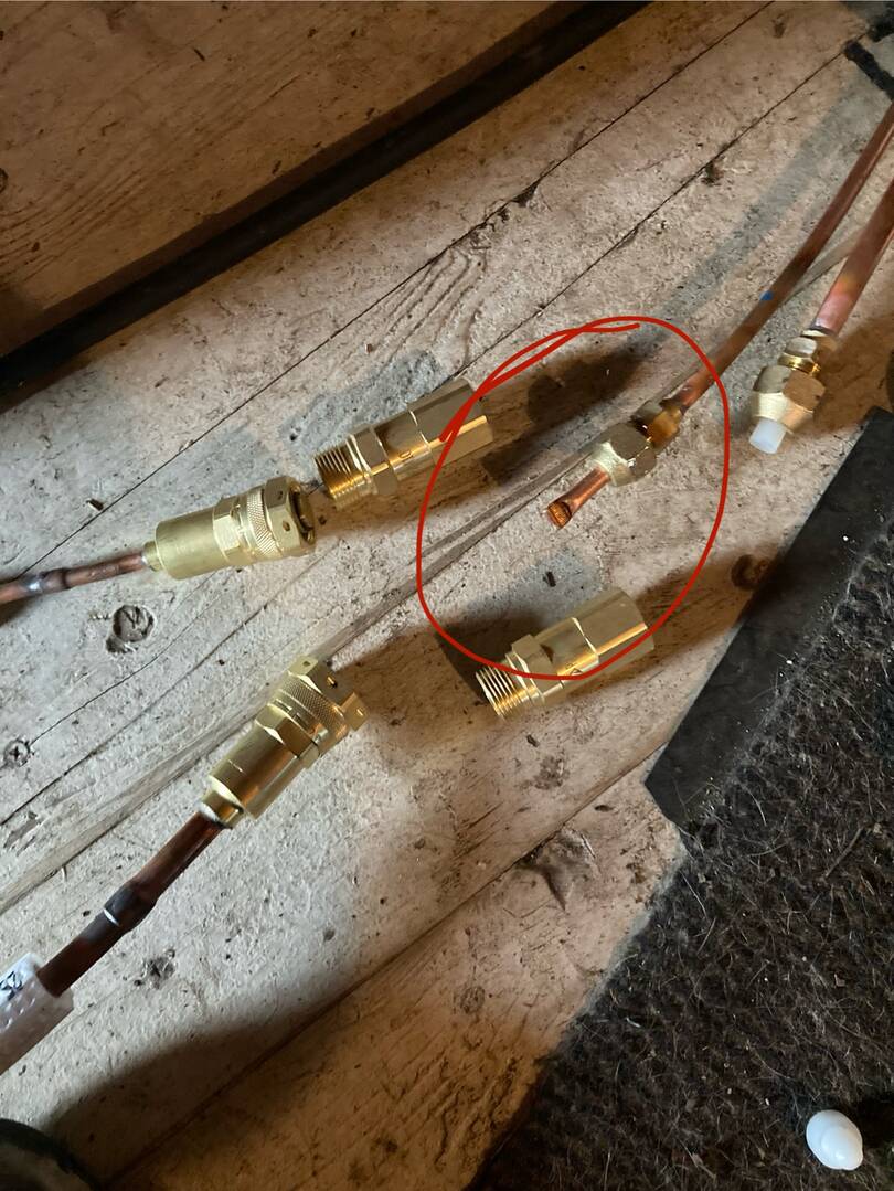

  • Ich habe letztes Jahr schon eine LG Klimaanlage mit quick Connect installiert und kurz vorm Ende den dümmstem Fehler gemacht. Aber mir wurde hier geholfen. Klappt das nochmal? Ich verstehe einfach nicht, was falsch läuft und hoffe, ich hab noch nix komplett versaut. Ich habe diesmal mit der quick Connect Leitung 4 zwischenteile bekommen. Waren beim letzten Mal schon dran, glaub ich.
  • nun muss ich am Innenteil ja die Schrauben lösen, sonst kann ich die lange Leitung nicht anschließen. Jetzt habe ich die markierte Schraube gelöst und es hat kurz gezischt. Natürlich habe ich sie sofort wieder zugedreht. Jetzt frage ich mich. Kann ich das Gerät überhaupt noch verwenden oder ist zu viel kältemittel entwichen?
  • Und wie soll ich das denn anschließen? Es wäre großartig, wenn ihr mir wieder helfen könntet.

die markierte Leitung kommt aus dem Innengerät. Da muss ja die 3mLeitung nach draußen dran. Würde auch klappen, wenn ich die Mutter losschraube und das Zwischenteil ran. Aber warum zischt es denn?
Die Leitung ist luftleer gepumpt. Jetzt sollte leider neu Vakuum gezogen werden, andererseits kann ich mir gar nicht vorstellen wie hier QC funktionieren soll. Normal sitzt an der Stelle des Verschlusses mit kurzen Cu Rohr ein Ventil.

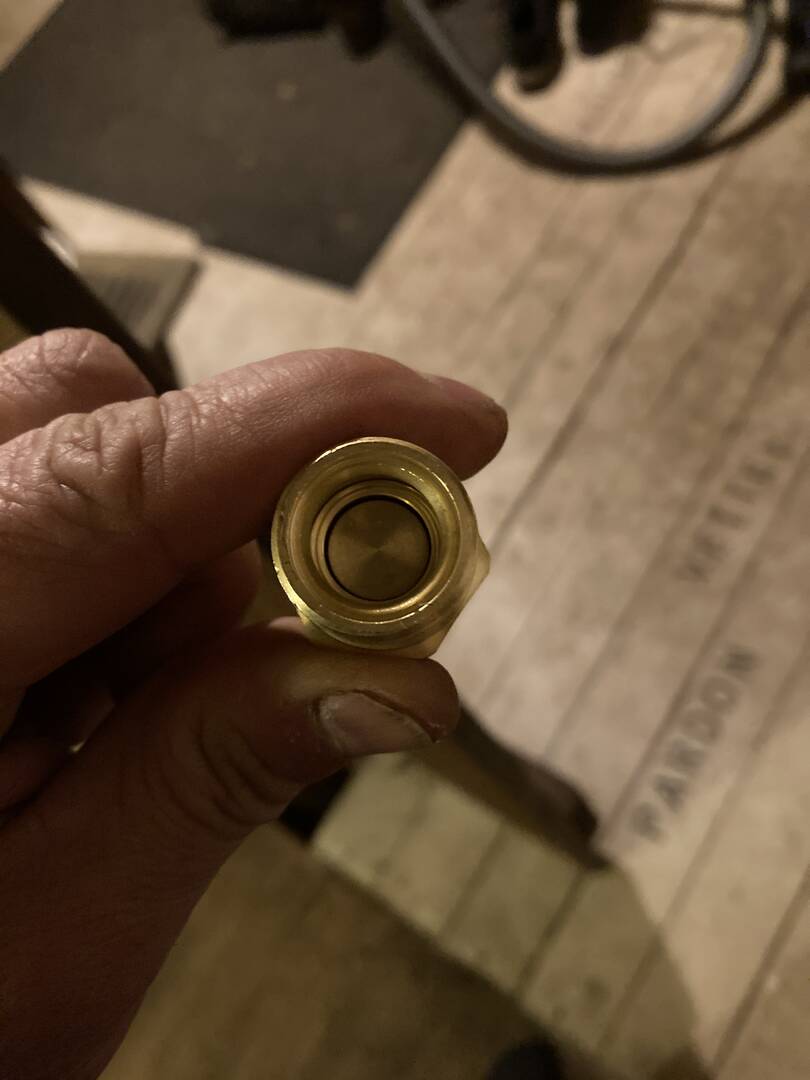

Ich vermute mal das in den Messing Teilen der zweite Teil des Ventils sitzt und dieser Teil sollte bereits auf den Enden vom Innengerät montiert sein. Die dort montierten Teile sind nur Schutz gegen Verschmutzung.
Ob man bewußt in Kauf nimmt das das Innengerät luftgefüllt und dann mit dem Druck des Kältemittels durchgepustet wird kann ich mir nicht vorstellen, solls aber geben.
Sollte in der Montageanleitung genau erwähnt sein.

Man hat dich dort angeschmiert.
Ist genauso schlimm, als wenn sie einfach 4 Schnellkupplungen dazulegen.
NACH der Montage der Schnellkupplung an den Geräten und den Rohren, muss alles evakuiert werden.
Wenn die nur dabeiliegen sind sie VÖLLIG nutzlos. Wenn das einen Aufpreis gekostet hat, würde ich dem Händler die Anlage um die Ohren hauen.
In den Leitungen und im Außenteil ist nur ein Vakuum. Das Kältemittel ist nur im Innenteil.
Dein Außenteil ist jetzt voller feuchter Luft.
Damit sind die Quickconnects vollkommen nutzlos.
Du kannst die Anlage so nicht Installieren (zumindest nicht ohne klassiches Werkzeug).
Schau mal die losen Messingteile an ob der Durchgang Ventil artig verschlossen ist. Sonst sitzt dort nur ein starres Teil das den Ventilbolzen vom Gegenstück aufdrückt. Wenn das Teil offen ist gehen die wohl doch nur von durchblasen mit Kältemittelaus. Dann muß aber eine genaue Anleitung existieren, sonst ist das verpönnte Kältemittel in der Umgebung.

Wie Quickconnect zum Selbermontieren jemals funktionieren soll, ist bis heute nicht geklärt. (Der Verkäufer müsste die Verbinder am IG montieren, über den Verbinder Vakuum ziehen. Die Leitungen mit Quickconnect ebenso, ggf. sogar Kältemittel einfüllen, bei langen Leitungslängen).
Das IG ist wahrscheinlich mit etwas Überdruck mit Stickstoff gefüllt, daher zischt es.
Den bekommt man bei Eigenmontage der Quickkonnektoren nicht raus.
Eigentlich gibt es bei Splitklima auch nur einen einzigen Zugang zum Kältekreis, am AG der dickeren Sauggasleitung.

also muss ich es einfach anschließen und am Ende alles vakuumieren.

Das Innenegrät MUß diese Adapter bereits montiert haben und DANACH evakuiert werden.

Vom Bild her und der Beschreibung hat er die Inneneinheit geöffnet und entsprechend war es der Stickstoff, den er zischen gehört hat. Meine Innengeräten sahen von den Verschlüssen her genauso aus (habe ebenfalls LG allerdings ohne QC), es fehlt definitiv der QC-Anschluss an den Inneneinheiten.
