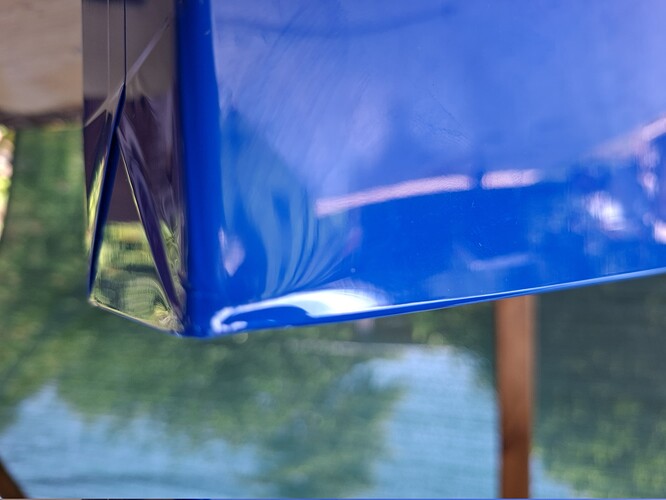

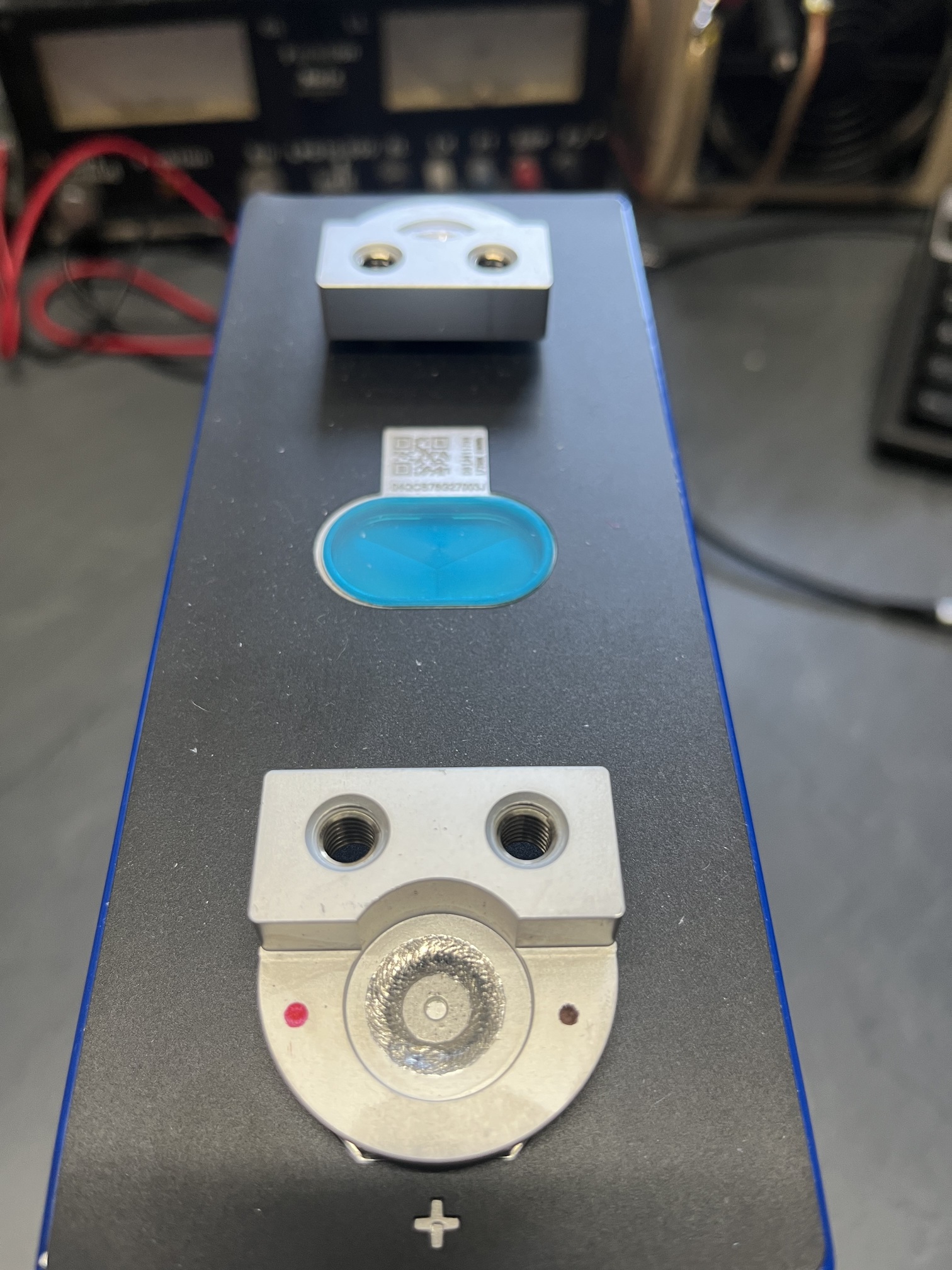

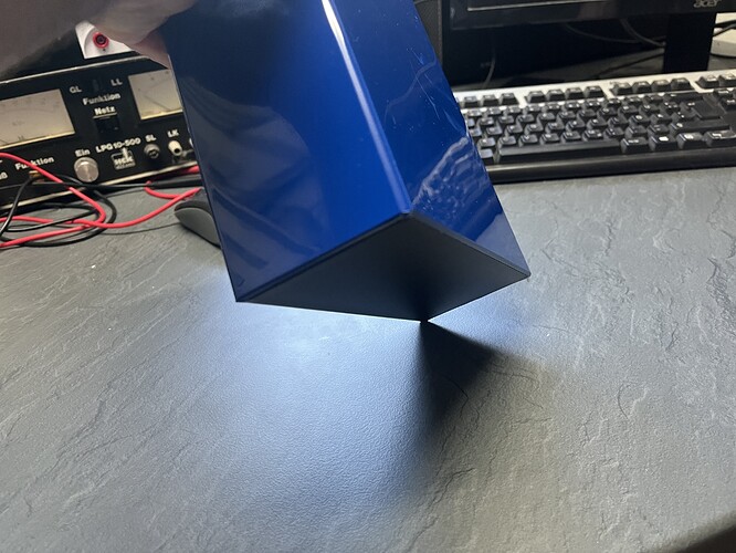

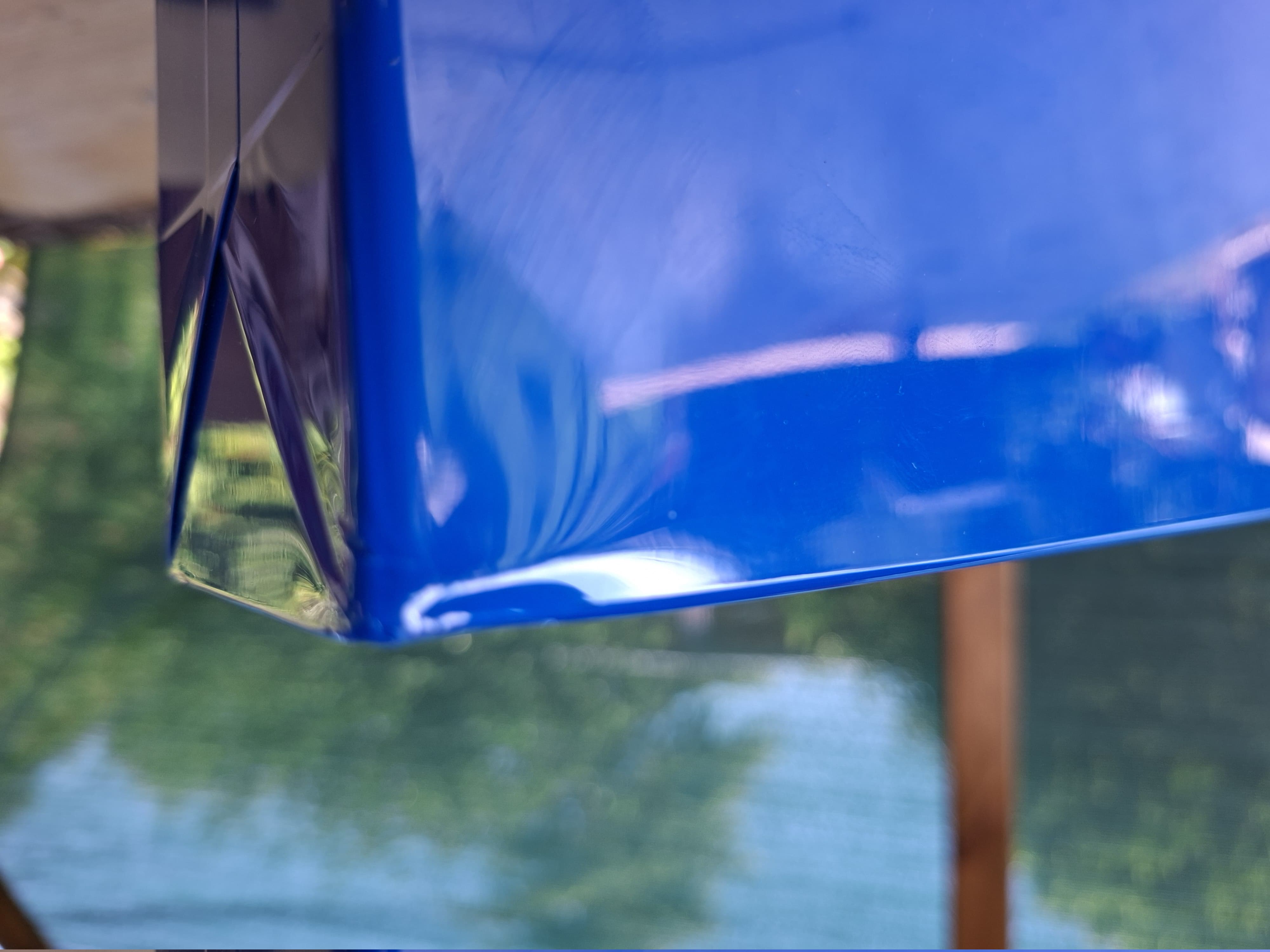

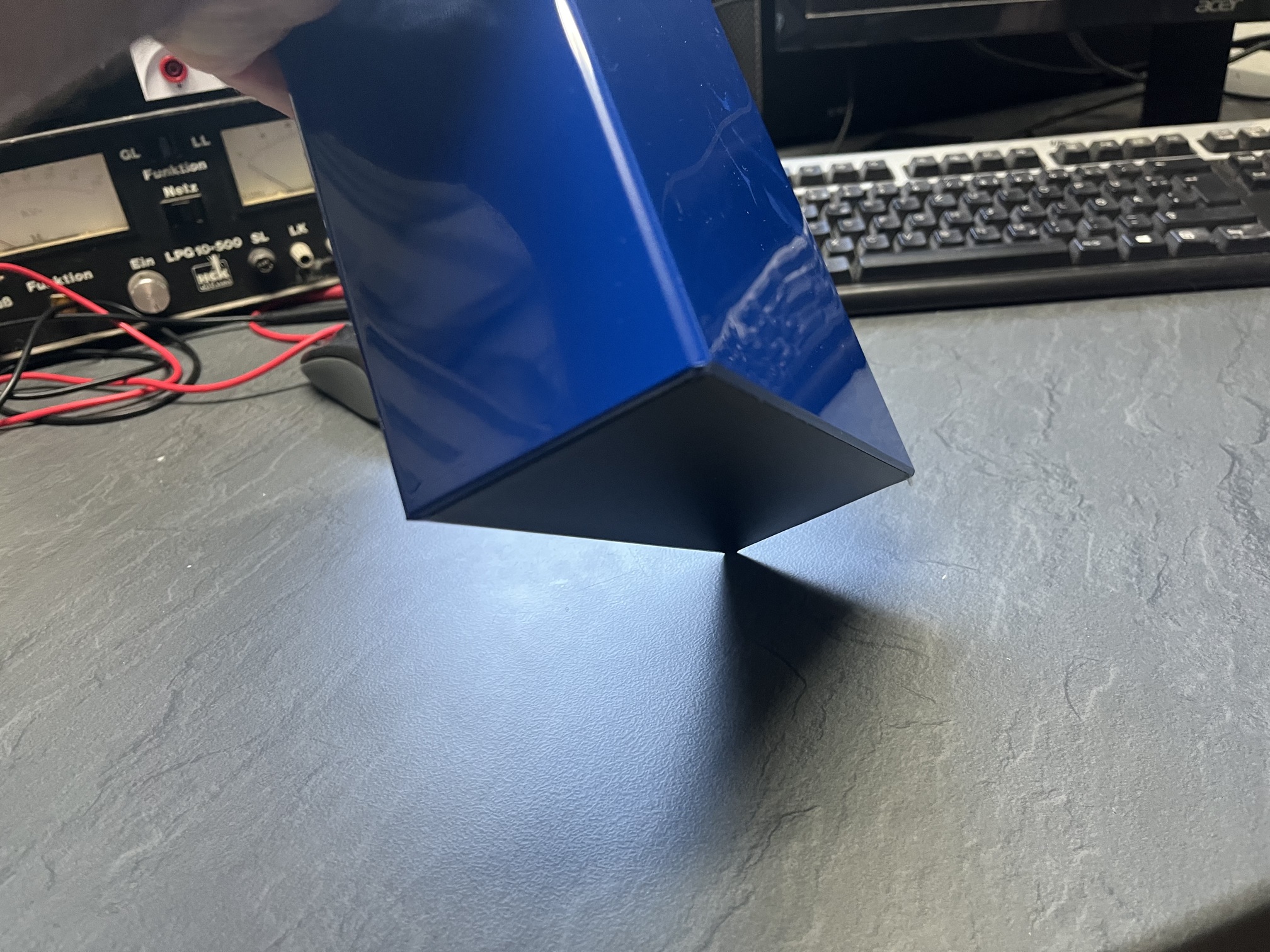

Hallo allerseits, ich habe vor kurzem die EVE LF280K V3 A+ mit Zellen erhalten, die etwas komisch und nicht wie üblich aussehen. Wie der Titel schon sagt, haben die Zellen keine schwarze Folie am Boden und die blaue Folie ist am schmalen Seitenwand unten gefaltet in Form eines Dreiecks.
Herstellungsdatum ist 29 + 30 April 2025
Ich finde im Netz gar keine Bilder mit solchen Zellen.
Ist es normal?
Nein das ist nicht normal.
Auch nicht für Grade B. Ich befürchte, das ist eine Fake.

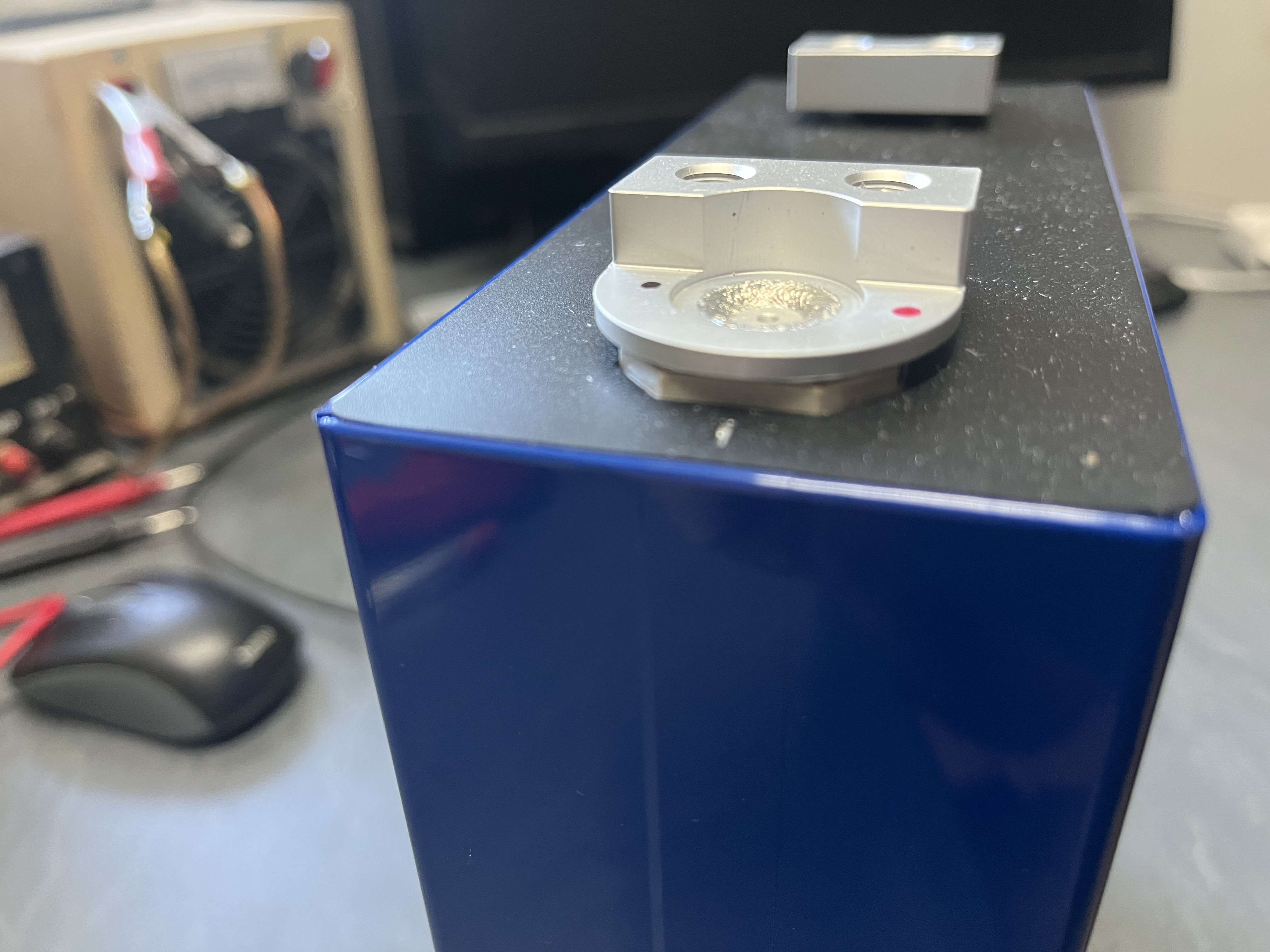

Was mir bei meinen noch aufgefallen ist, ist das die Pole z.T. krumm und schief angeschweißt sind.

Eine Grade A von nkon hat:
  • im Werk aufgeschweißte Terminals, die auf Hundertstel gerade sind.
  • einen umlaufenden blauen Schrumpfschlauch der keine Nähte oder Faltern hat
  • Eine Schicht schwarzen EVA Schaum am Boden
  • nicht die geringsten Verformungen am Gehäuse.
Bitte tut euch den Gefallen und schickt diese Zellen zurück.
Zur Herkunft gibts zwei Möglichkeiten:
1-Die Zellen wurden vollkommen nackt bei EVe gekauft und dann irgendwie aufgearbeitet. Das heißt dann aber, die Zellen waren eimem Grade B nicht würdig und wurden von Eve "ausgestallt":wink:
2 - es sind keine EVE, Pole schief aufgeschweißt und eine QR auflasern ist schnell erledigt.

Die Zellen scheinen mir aus meinen Recherchen mehr Original als Fake zu sein:
  • EVE Energy hat einen Lager in Deutschland, in dem diese Zellen verfügbar sind. Allerdings nur für B2B.
  • Im Shop-Beschreibung, steht dass die Zellen direkt von EVE bezogen werden
  • Die Sendekartons scheinen die selben zu sein, in denen EVE die Zellen-Quartets in EU verschickt
  • Die QRs scheinen in Ordnung zu sein
  • Die Pol-Klemmen sehen gut aus
  • Die IRs sind unter 20mΩ-23mΩ(gemessen mit YR-1030, der 0,02mΩ-0,03mΩ beim Zero-Test Zeigt, allerdings sich nicht zurücksetzen lässt...)
  • Die Spannungen der Zellen sind bei 3,29+ V
