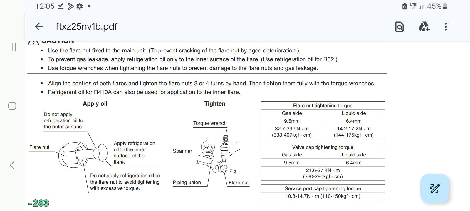

Leitung zu fest angezogen - Nippel gestaucht!?
Aus Daikin Handbuch
ich hab es bei meiner Daikin tatsächlich auch so nach der Anleitung gemacht, ohne Nylog auf der Bördel-Rückseite - weil es halt dort so stand. Würde ich aber nicht nochmal so machen, die KM-Leitung dreht sich halt ein wenig mit und wird "verdreht".
Ich vermute, dass sie das empfehlen um sicherzustellen dass kein Öl ins Gewinde kommt - und in der Folge dann der Dremo nicht mehr stimmt und überdreht wird...
Man sollte es halt mit der Menge nicht übertreiben. So werde ich es beim nächsten Mal jedenfalls wieder machen.
So der SAE Flare ist drauf. Die Stützhülse reinzubekommen war wirklich sau passgenau, aber hat dann nach viel Geduld gepasst. 1,5 Umdrehungen anziehen und fertig.
Wenn man googelt findet man auch diese „Entspannen“ und mit 1/4 Umdrehung wieder festziehen Aussagen… in der offiziellen Armacell Anleitung ist das aber nicht enthalten. Daher lass ich es.
Ja, ich erinnere mich, dass mich das auch mal verblüfft hat. Es ist eigentlich gängige Praxis und Daikin schreibt explizit, man soll das nicht machen. Ist auf jeden Fall etwas, was man weiter reflektieren könnte, warum die das schreiben. Danke für den Hinweis.
Was mir dazu noch einfällt: Gibt man hinten kein Öl/Nylog auf, dreht sich teils der Bördel beim Anziehen der Mutter mit. In der Regel nur so 10-30 Grad. Klar könnte man sagen, lass die Kupferleitung tordieren oder bieg die zum Schluss nochmal nach. Das kann die weiche Kupferleitung problemlos ab. Aber was passiert am Bördel selbst? Der soll sich ja an den Stutzen anformen und übernimmt die Obeflächenstruktur des Stutzens. Ist im Stutzen z.B. ein Mikrokratzer, formt der sich im Kupfer als Gegenstück ab. Das Kupfer wandert sozusagen in den Kratzer. Diese Abformung wird aber gestört, wenn der Bördel sich mitdreht.
Das wäre zumindest eine These, die man weiter erforschen könnte.

Zum "ohne Öl"
Die leichte Drehung bewirkt vielleicht aber auch ein Feintuning der Bördelung, Kratzer sind der Feind.
Ein Drehmoment Abschlag wäre ja grob auszutesten. Das wäre also nicht so ein Problem für jemanden der ständig damit arbeitet.
Ich denke das Problem liegt zusätzlich bei einer leichteren Lösbarkeit der Mutter.
Manche Verbindungen lösen sich wie von Geisterhand bei leichten Vibrationen.
Ohne Öl ist hier beim weichen Kupfer doch eine natürliche Hemmung vorhanden.
Hier in der hvac School wird empfohlen, Nylog auf der Vorder- und Rückseite zu verwenden:
Zitat: " When making the flare, use a bit of refrigerant oil. It's even better to use a bit of Nylog. You only need a drop or two; you can put one drop on the flare while making it to prevent binding and create a smoother flare surface. Put a bit on the back of the flare as well. That way, you can allow the nut to slide easily. I also like one small drop on the threads and spread it to the mating surfaces. It's worth noting, however, that some manufacturers disagree with this due to the effect it has on torque specs. So, I always suggest following their recommendations when in doubt. In my experience, a bit of assembly lubricant really helps."
Übersetzung mit deepl.com: "Verwenden Sie beim Anbringen der Bördelung etwas Kältemittelöl. Noch besser ist es, etwas Nylog zu verwenden. Sie benötigen nur ein oder zwei Tropfen; Sie können einen Tropfen auf die Bördelung geben, während Sie sie anbringen, um ein Verklemmen zu verhindern und eine glattere Oberfläche zu erzielen. Geben Sie auch etwas auf die Rückseite der Bördelung. Auf diese Weise kann die Mutter leicht gleiten. Ich gebe auch gerne einen kleinen Tropfen auf das Gewinde und verteile ihn auf den Passflächen. Es ist jedoch anzumerken, dass einige Hersteller dies aufgrund der Auswirkungen auf die Drehmomentwerte ablehnen. Daher empfehle ich, im Zweifelsfall immer deren Empfehlungen zu befolgen. Meiner Erfahrung nach hilft ein wenig Montageschmiermittel wirklich."
Da wird also sogar aufs Gewinde Öl/Nylog gegeben. Persönlich würde ich das nicht machen, genau was du @hopfen schreibst: Hätte Sorge, dass sich das mal lösen könnte bei Vibrationen. Und ich sehe den Sinn auch nicht wirklich. Was soll das helfen?
