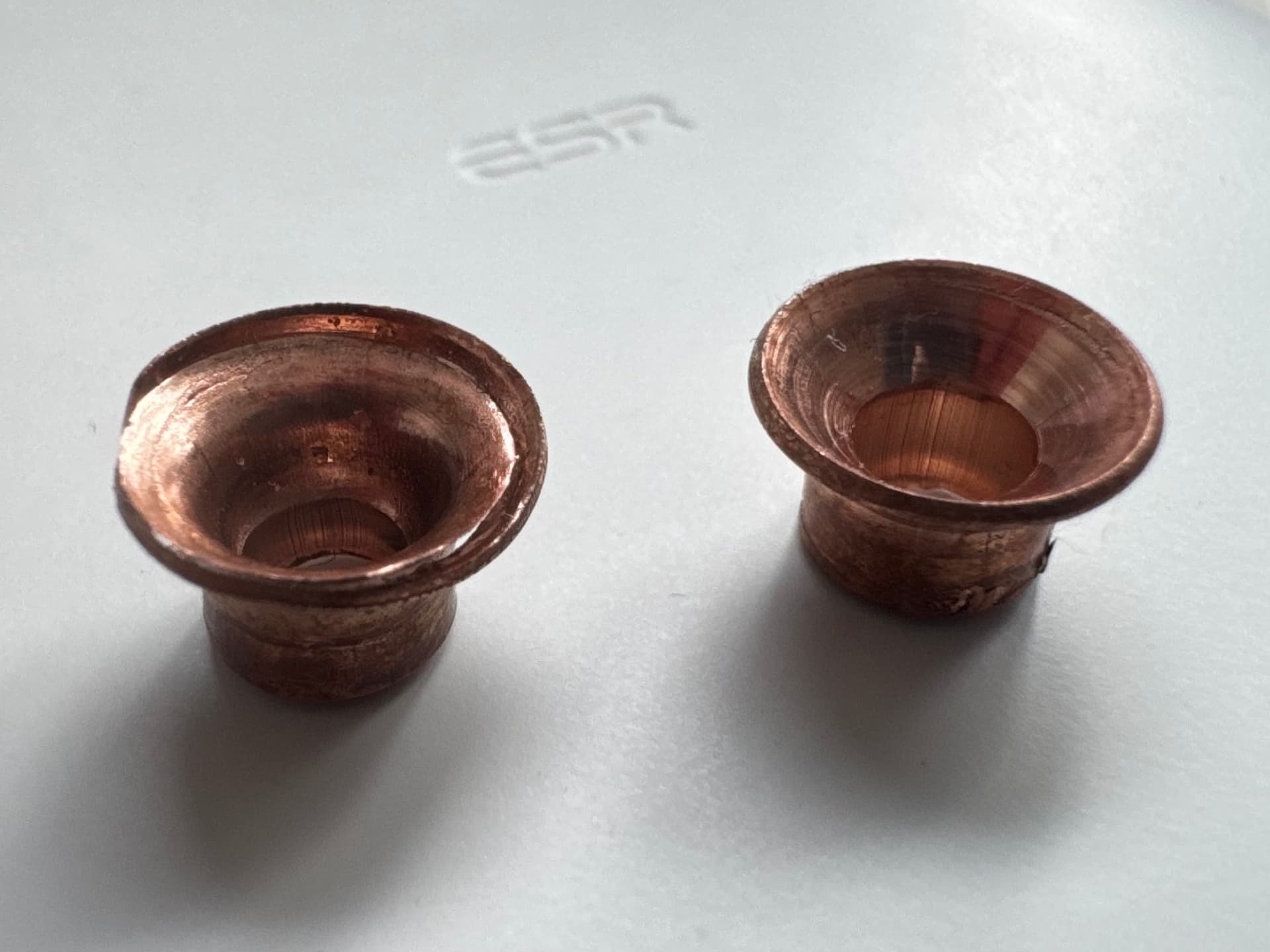

Leitung zu fest angezogen - Nippel gestaucht!?

Ich hab mich ja auch total drauf verlassen und einfach weiter gedreht; weil das Ding hat ja noch nicht ausgelöst…. Obwohl ich schon dachte „hmm ist aber was viel Kraft...“
Woran lag es denn? Etwas Toleranz ist ja normal, obwohl die recht klein ist.
War der Dremo defekt oder falsch eingestellt?
Der Dremo war/ist defekt. Die Auslösung hat reproduzierbar sporadisch nicht angesprochen. Aber auch meine Dummheit; hätte vorher mal testen sollen wie sich die 18Nm mit dem Mini-Dremo so anfühlen sollten… Kann den Dremo von Rothenberger in der roten Tasche daher leider nicht empfehlen.
Falls es ein neuer Dremo war, würde ich empfehlen immer erst einige "Trockenlauf"-Tests zu machen, und ein Gefühl für das Werkzeug zu bekommen. U.a. wie sich das auslösen anfühlt. Oft wird auch die Richtung verwechselt, oder der Einsatz verkehrt herum eingesteckt.
Zermatschter Bördel, z.B. durch falsche Anwendung des Drehmoments.
Die Überwurfmutter bzw. Rohr darf rückseitig nicht ölig sein.
Klingt zwar perfekt, aber die Kraft auf das Kupfer wird dabei zu hoch bei gleichem Drehmoment da die Reibung vermindert wird.
das der Bördel hinüber ist weil zu stark angezogen war mir ja klar.
Das der Nippel sich so verformt hat mich gewundert; aber die Überwurfmutter drückt sich halt immer weiter dagegen. Restgewinde war noch da.
Links auf dem Foto der vergewaltigte Bördel… deutlich Trompetenartig aufgeweitet.
Rechts zum Vergleich ein alter Testbördel….

Doch unbedingt. Nur das Gewinde sollte man nicht ölen. Auf die Rückseite macht man typisch Kälteöl oder Nylog, damit das Rohr beim Anziehen nicht mitdreht. Das ist gängige Praxis und wird auch bei Nylog empfohlen.

Da steht auch nichts von spezifischen Ölsorten für Klimaanlagen, sondern es werden lediglich auf die korrekten Positionen für das Schmiermittel hingewiesen. Das eine geölte Schraubenverbindung andere Drehmomente benötigt, ist keine Erfindung der ultragenauen Klimatechnik.
Und wenn man das Rohr beim Anziehen nochmal um 360° tordiert, weil eben kein Schmiermittel aufgetragen wurde, und man das möglicherweise dann undichte Rohr ersetzen muss, hat man wenig gewonnen.

Der technische Verstand sagt einem, das dass Drehmoment in axialer Richtung auf die Bördelverbindung wirken soll. Also will man die Reibung zwischen der rotierenden Überwurfmutter und der Rückseite des Bördels möglichst klein halten. Wieso sollte man darauf bestehen das sich die Leitung mitdreht, egal ob es 30 oder 180 Grad sind?

ich glaube ihr bringt auch Torsion und Rotation etwas durcheinander. Die Überwurfmutter wird einfach gedreht (rotiert) und der Bördel wird gestaucht bzw. auf den Nippel gepresst.
-> Torsion tritt in der Kupfer-Kältemittelleitung auf, wenn die Rückseite vom Bördel trocken angezogen wird.
Rotation bezieht sich auf die Bewegung um ein Zentrum, während Torsion die Verdrehung eines Objekts unter dem Einfluss eines Drehmoments ist
