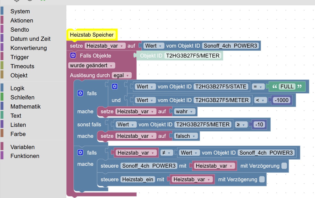

Das ist jetzt aber nichts dabei wofür es eine KI bräuchte….Alle Datenpunkte liegen vor und müssen nur noch mit Bedingungen verknüpft werden. Genau hier ist der Vorteil von Blockly. Einfach zusammenklicken, testen und gut.
Für das Fernsehthema haben wir hier eine billige Broadcom Infrarot & 433mHz Box am IoBroker. Da lassen sich ganze Fernbedienungssequenzen einlesen, nach belieben kombinieren und wieder ausgeben, über das Smartphone, eine Alexa oder über den Lichtschalter (sinnbefreit aber geht).
Auch die Steuerung der Klimaanlage nach Außentemperatur, Solarertrag oder Anwesenheit ist absolut einfach….
Anbei ein Beispiel mit dem ich nach dem vollständigen laden unseres Speichers den Solarüberschuss (wenn vorhanden) im Kessel verheize.
Ich sehe den Vorteil einer KI Programmierung noch nicht…..außer das ich nicht weiß was noch so im Code steckt….
