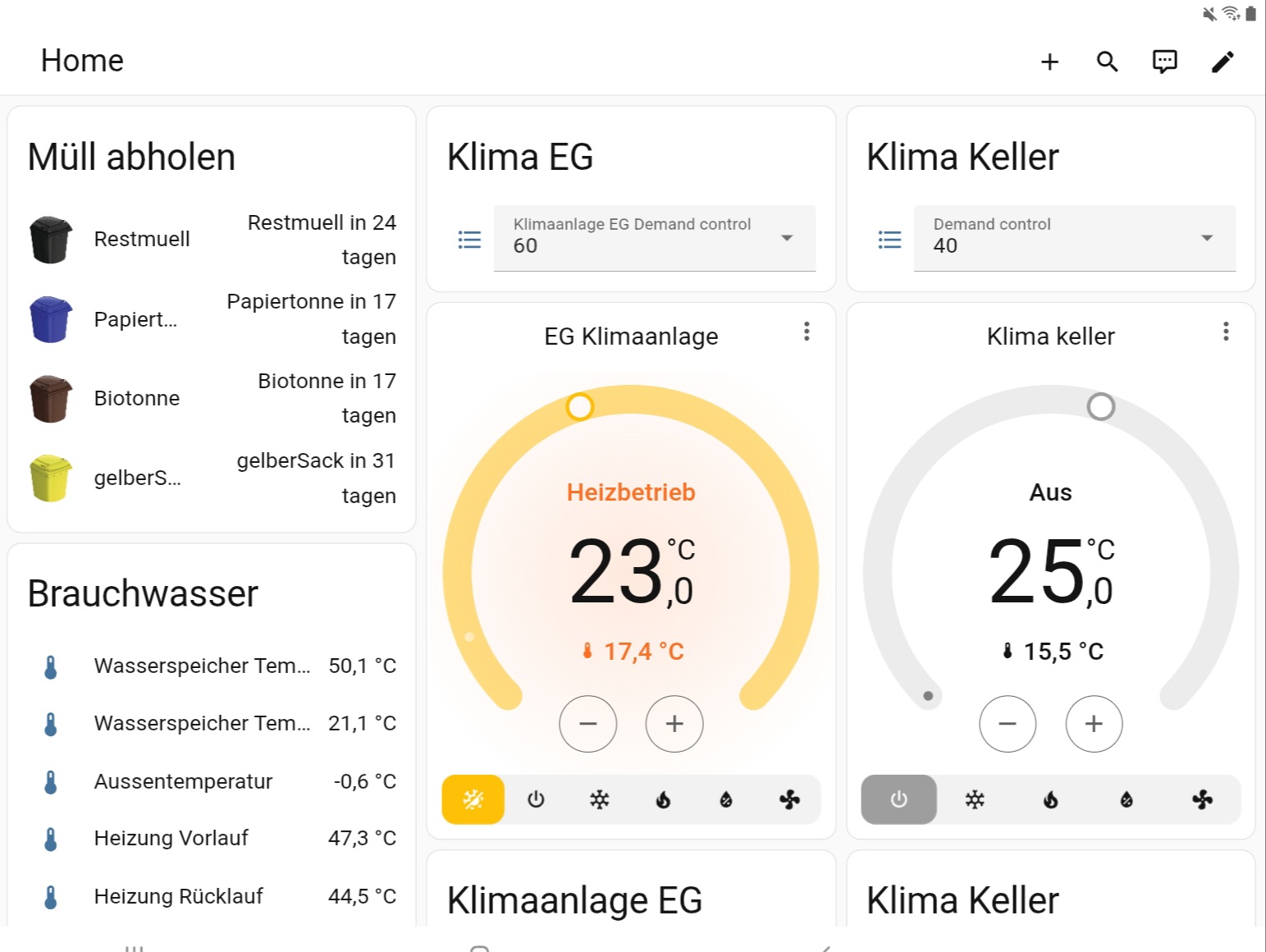

Man greift auf home assistant immer von aussen zu. Surft also von smartphone, tablet oder pc auf home assistant. Nutzt fast nie den bildschirm des home assistant servers.
Ich bin auch total angefixt. Gucke paar mal täglich in home assistant was meine pv Anlage macht, was meine split klimageräte machen. Auch kann ich mir z. B. die temperatur aussen als grafik über die gesamte letzte nacht anzeigen lassen, was direkt bei mir zu hause los war. Nicht irgend kurve aus dem internet von meiner stadt/gegend.
Ich nutze auch nur die hauseigenen dashboards von home assistant. Das schmucke verspielte anzeigen der daten ist mir viel zu aufwendig.
Ich kombiniere dann noch einiges, damit ich nicht zu viele dashboards habe

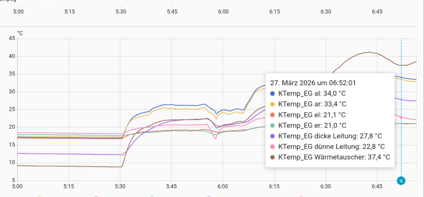

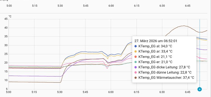

Hier eine anzeige der temperatur split klimaanlage im wohnzimmer. Das ist ein stadard dashboard "verlauf" . Da gibt man einfach an, was man sehen will.
Ich hab das innengerat mit zusätzlichen 7 temperatursensoren versorgt. Jeder sensor kostete 1 euro, die esp8266 platine 3 euro, 5v spannungsversorgungen habe ich massenweise von alten smartphones und geräten die schon lange verschrottet sind.

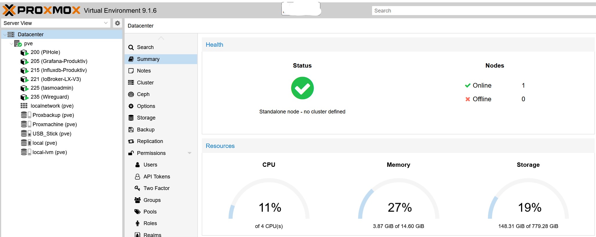

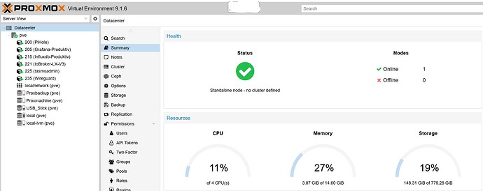

Das ist DIE Modelleisenbahn der Zukunft :slight_smile: hat mit einer Alexa Lampe angefangen. Dann bin ich bei IoBroker auf einem Raspi hängen geblieben.
Mittlerweile läuft das 24/7 auf einem sparsamen Hp Thin Client unter Proxmox. Der Broker, Grafana, Influxdb und Pihole laufen in separaten Containern. Sehr einfach zu administrieren, regelmäßige automatische Datenbackups ins Netzwerk inklusive. Alle Iot Geräte an ein System gekoppelt.
Wireguard in einem weiteren Container installiert, sorgt für den sicheren Zugang von Außen.
Für die Datenerfassung verwende ich ausschließlich ESP8266/32 basierte Komponenten. Geflasht mit Tasmota oder ElecPow. Vorzugsweise auf Sonoff Hardware.
