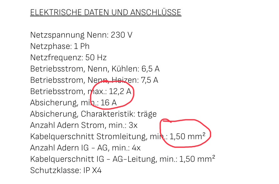

Leistungsbedarf/Absicherug von 4er Multisplitt Anlage

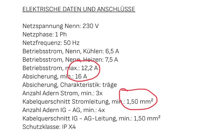

Wenn du bei 1,5mm² bleiben willst, alles in Ordnung mit vorhandener Sicherung. Wenn du auf 2,5 mm² gehen willst, musst du halt den Putz bearbeiten.

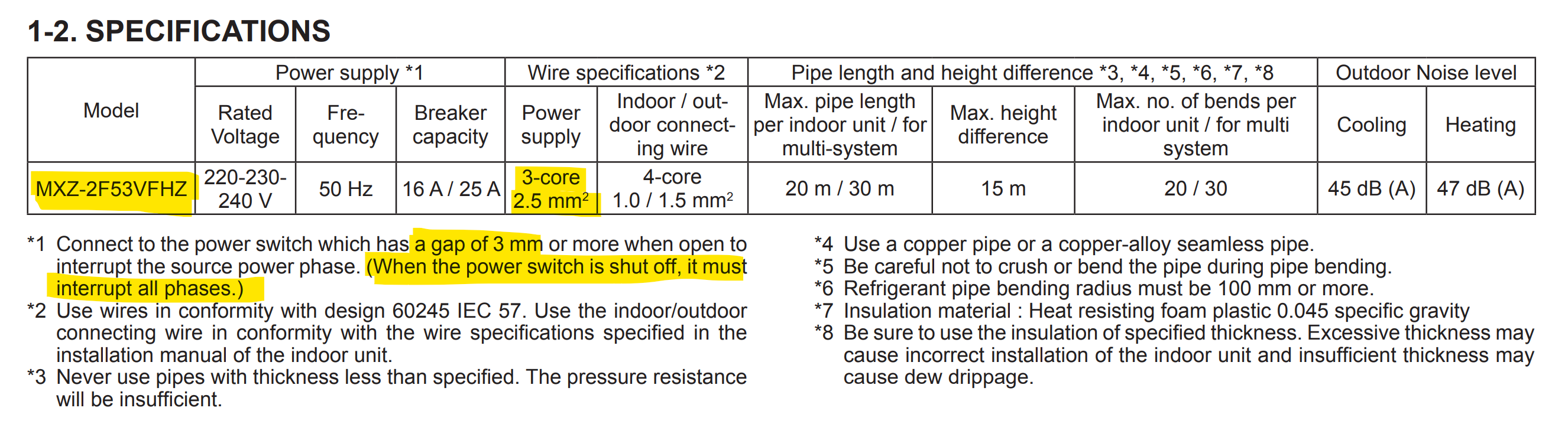

Das hier geben Klimafachfirmen an. Alles nicht normal!
weil es richtig ist laut Tabellenbuch und deiner Installation im Putz....
Und da steht nichts von: Verbraucher wird fest an Steckdose verdrahtet.

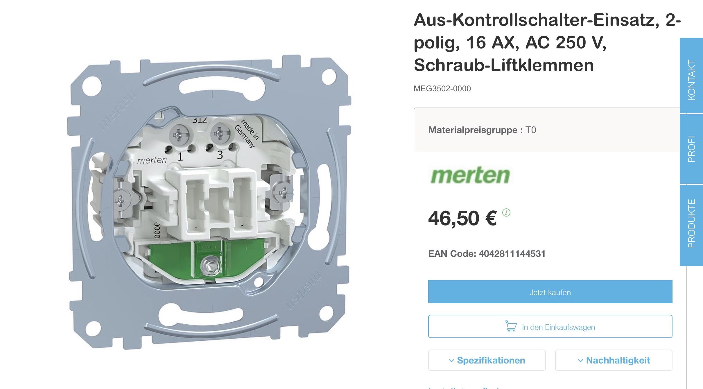

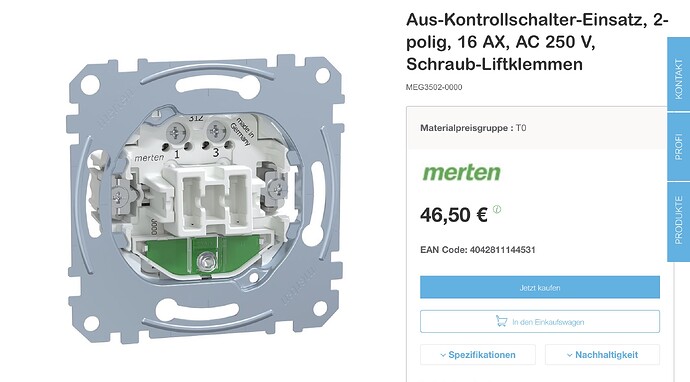

Den Merten Schalter habe ich ebenfalls recherchiert,diese Kombi so einzubauen!

Aber ich muss auch ganz klar sagen das man sich nicht immer nur an DIN VDE halten soll weil Maßlos übertrieben.
Selbst der Hersteller Mitsubishi gibt hier zugegeben falsch Werte raus.

Lass den B16 drin und nimm die vorhandene 1,5mm² Leitung. Theoretisch müsste diese eine Leitung sogar mehr als 20A packen unter Putz wie bei dir, sofern du mit In=20A absichern möchtest.
Lass die vorhandene Installation so wie sie ist, schalte spannungsfrei und mach die Installation fertig.
Ja wenn das so ok ist. Heißt das jetzt,wenn mit dem Schalter von Merten gemacht wird das es in Ordnung ist oder ist das dann Pfusch????!!!
Ich würde das aber nicht selber machen sondern der Klimafirmafachfirma mit Elektriker überlassen!
Normale Steckdose und Verbraucher auf freie klemme verdrahten wäre Pfusch.
Mit Merten Geräteanschlussdose oder ähnliches in Ordnung.
Wäre das mit dem abgebildeten Schalter auch möglich?
Damit könnte man bei Bedarf auch dann die Klima Stromlos schalten.
Kenne den Schalter nicht

Wenn der 16A schalten kann und 16A Dauerstrom ab kann, ist alles ok. Scheint nach einer schnellen Recherche auch so zu sein. 16A Bemessungsstrom.
Stolzer Preis für so einen simplen Schalter, gibts im Netz aber auch deutlich günstiger.
PE muss dann über Wagoklemme gebrückt werden, vermute ich mal.
Ich vermute, dass am Außengerät das Innengerät nur durchgeschaltet wird.
Und es Situationen geben kann, wo die Steuerungsverkabelung vom Außengerät zum Innengerät geführt wird- dass Innengerät aber aus irgendwelchen Gründen separat an den Stromkreis angeschlossen wird. Dann soll dies mit 10A geschehen.

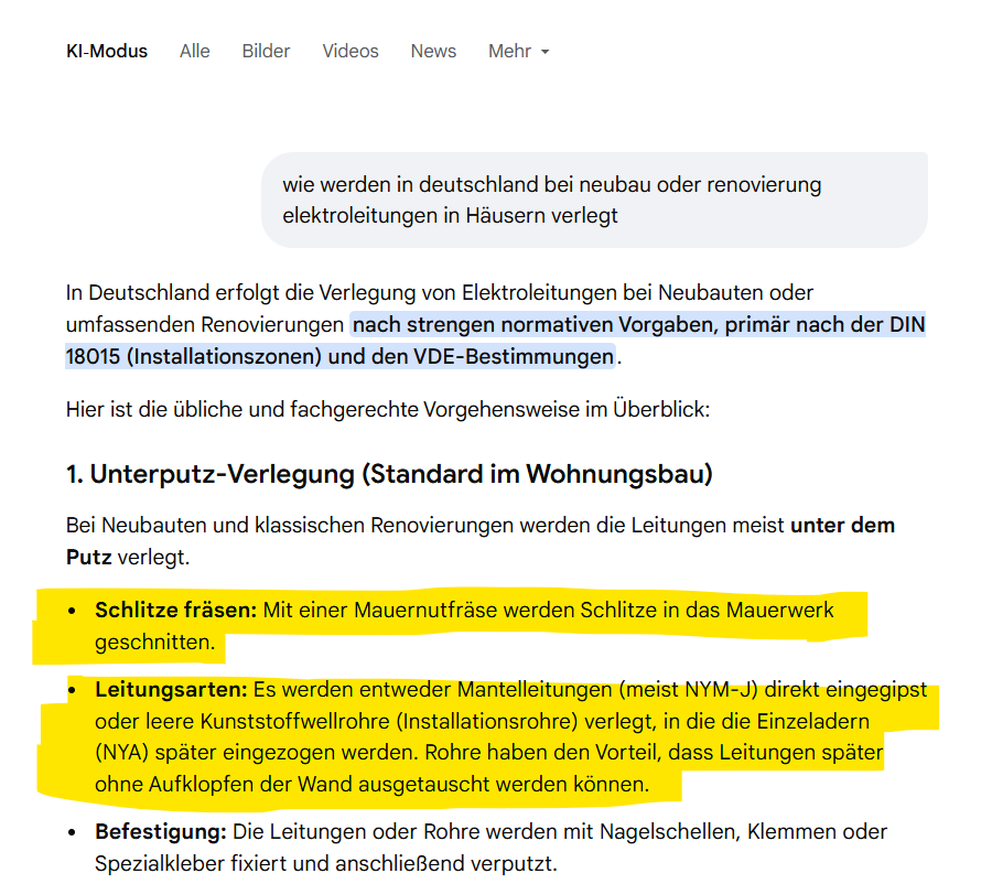

Wie kann das denn sein, dass dort vor ein paar Jahren renoviert wurde - die Leitungen aber offenbar nicht in einer Leerverrohrung sind?
Ist das eine reine Annahme von dir, oder ist das Fakt?
Denn wenn die Drähte in Leerverrohrung liegen (wie das schon seit Jahrzehnten Standard ist), dann wäre es ja i.d.R. problemlos möglich, neue Drähte einzuziehen.

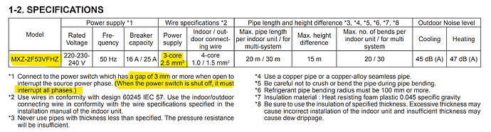

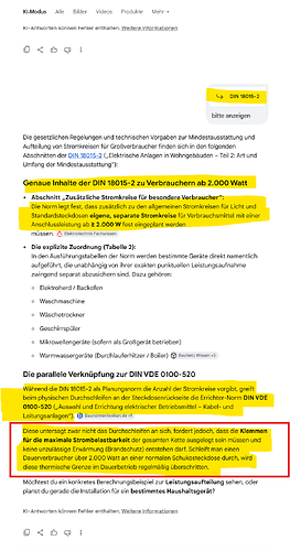

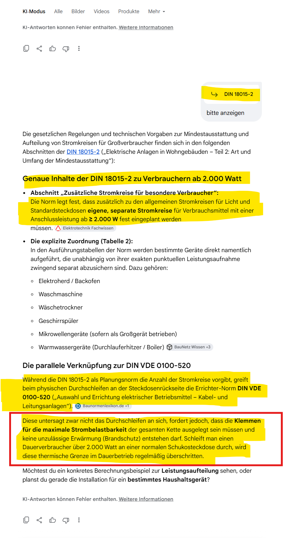

In der englischen Anleitung steht direkt 2,5mm² und eine Trennung aller aktiven Leiter mit min. 3mm Kontaktabstand. (Im Bezug auf den Schalter)
Wenn an der Leitung auch andere Sachen hängen und insbesondere auch eine Steckdose "Steckdose soll fest verdrahtet werden" - dann könnte ja dort später auch jederzeit jemand einen Heizlüfter, Staubsauger etc. anstecken.
Bei geringer Überlast benötigen Leitungsschutzschalter i.d.R. sehr lange, bis die auslösen (wenn sie auslösen).
Falls es irgendwo schlechte Klemmstellen gibt, könnte das mit Pech schon zu viel sein und im Extremfall ein Kabelbrand entstehen.

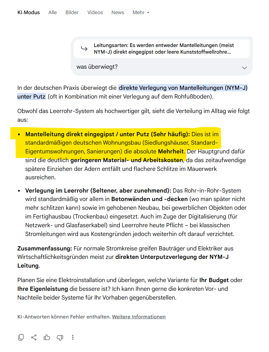

Ich kann mich Irren, aber ist das nicht nur in Österreich so? In Deutschland ist es doch total normal dass selbst im Neubau noch Leitungen unter Putz verlegt werden.
Btw. die Klimaanlage der Vorbesitzer in mein Haus hat einbauen lassen, wurde vom Fachbetrieb auch einfach an einen vorhandenen Stromkreis angeschlossen, allerdings ne kleine 3,5kw Singlesplit.
Echt :thinking:
Also wenn das so ist, dann sorry - ich bin aus AT :wink:
