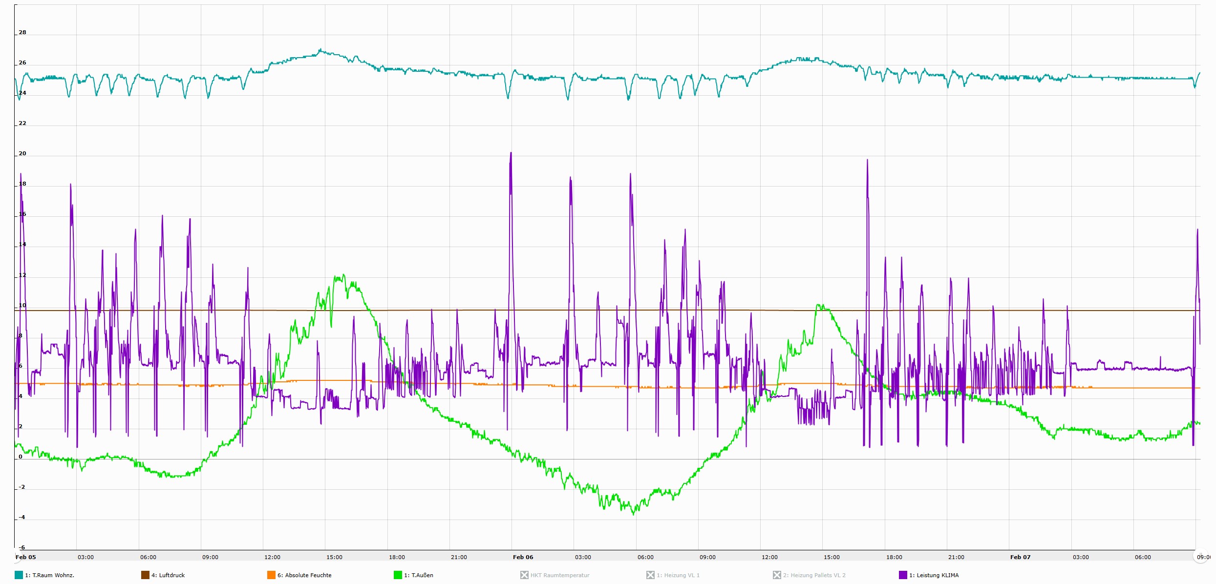

Anbei nun mal ein paar Tage geloggt.
T.Raum Wohnzimmer: misst in ca 5m Distanz und nicht im Luftstrom
T.Aussen: eben die Aussentemp
Leistung KLIMA: el Aufnahmeleistung der Perfera, saliert 1:100. 18 bedeutet 1800W
Findet Ihr also diese tw in 45min kommenden Tempabsenkungen welche offenbar vom Abtauprozess kommen normal? Hatten leider keine sehr tiefen Temp aber wenn bei -4 Grad diese schon alle 45min kommen, funktioniert ides dann noch bei -10?
Gespannt auf eure Kommentare dazu.
Ich sehe keine Skala für die Leistung. Aber wenn die im Bereich von 1800 W arbeitet bei 0 Grad, dann könnte das bedeuten, dass du zu wenig IGs für den Raum hast.
Teste mal, wie deine Temperatur absinkt, wenn du nur die Anlage ausschaltest. Wenn du nicht 24/7 durchheizt, kann es sein, dass Wände, Böden, Einrichtung recht kalt sind. Wenn du dann die Anlage ausschaltest, rutscht dir die Temperatur ganz schnell runter. Luft kann nur wenig Wärme speichern, also rutscht alles auf Temperaturniveau der Wände etc.
Bei -10 Grad hat man in aller Regel kaum Abtauzyklen, weil die Luft trocken ist.
skala für Leistung ist die gleiche Achse, nur Faktor 100, die 18 sind 1800W.
Im Mittel zieht die 400-700W, ohne die Abtauspitzen, wo sie kurz auf 1800W geht.
Da der dargestellte Zeitraum mehrere Tage umfasst und die durchgehend läuft, scheint es keine bedarfsgesteuerte Heizung für wenige Stunden zu sein.
Wenn es kälter wird, kann es auch trockener werden, man kann aber teilweise auch immer noch die häufigen Abtauungen haben, speziell wenn die Anlage mit viel Heizleistung läuft. 25° RT trägt auch zu erhöhtem Leistungsbedarf bei (oder das Thermometer liegt daneben).
Letztlich ist es ein Zusammenspiel aus Verdampferfläche, Leistung die daraus gezogen wird und Taupunkt. Großer Verdampfer hilft, nur wenn man Vollgas fährt bei -10 AT, kann man immer noch unter den Taupunkt rutschen.

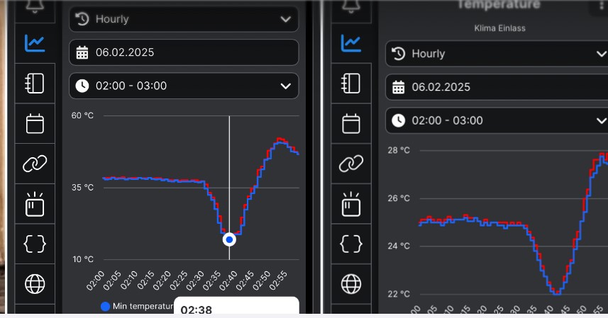

Sind ca 55m2 also Küche Esszimmer Wohnzimmer zusammen. Und ich habs mal auf 24Grad dauerlauf gestellt weil ich noch in der Testphase und auch Abnahmephase mit dem Installateur bin. Es fehlt mir ja auch noch das Modbus Interface. Mich stört aber eben dieser Tempabfall und mit einem Tempsenor am Luftstromausgang messe ich dort runter bis 16 Grad (linkes Bild)
Hab nun auch einen Tempsensor an der Oberseite platziert und der fällt auf 22Grad ab in dieser Phase(rechtes Bild)

Du musst da 2 Effekte unterscheiden:
- Eine Anlage, die während der Abtauung nicht läuft, bringt für einige Minuten keine Wärme in den Raum. Hier wäre interessant, wie sich da dein Raum verhält, wenn du die Anlage wirklich mal real abschaltest für z.B. 10 Minuten und prüfst, wie da die Temperatur im Raum abfällt.
- Zusätzlich holt sich die Anlage nun auch noch Wärme aus dem Raum, um am Außengerät abtauen zu können. Dies sorgt weiter zu einem Temperaturabfall im Innenraum. Dabei ist die Temperatur am Wärmetauscher des IG im Bereich von -20 Grad. In der Regel läuft der Lüfter dann aber nicht bzw. der fängt evtl. an zu laufen, falls die Anlage das Abtauen sonst nicht schaffen würde, um zusätzlich Wärme von innen zu holen. Dies kann dann auch die Luft noch zusätzlich abkühlen.
Wichtig wäre, erstmal herauszufinden, welcher der beiden Effekte überhaupt dafür verantwortlich ist, dass bei dir die Temperatur so absinkt.
Bei uns fällt es auf jeden Fall auch deutlich aus, bemerken wir also, wenn die Anlage abtaut. Allerdings hat das bei uns mehr damit zu tun, dass wir nur bedarfsweise heizen.
Ganz weg bekommst du diesen Effekt nicht, ist eher die Frage, wie stark er ausfällt. Ich könnte mir vorstellen, dass dieser Effekt bei dir auch deutlich geringer ist, wenn du nur auf Normaltemperatur von 21 Grad heizt.
Wer noch mehr Komfort braucht, kann eine zweite Anlage installieren, die asynchron abtaut. Oder mit Automatisierungslösungen einen Heizlüfter anwerfen, wenn die Anlage abtaut.
