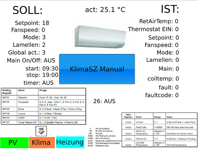

Werde nun noch ein Modbus Interface anschliessen und dann seh ich mehr Daten wie die Coiltemp und eventuell Errorcodes
Welches Modbus Interface?

Modbus RTD-RA
Bekommt man als Zubehör.
Betreibe es mit einer UVR610 von Technische Alternative
