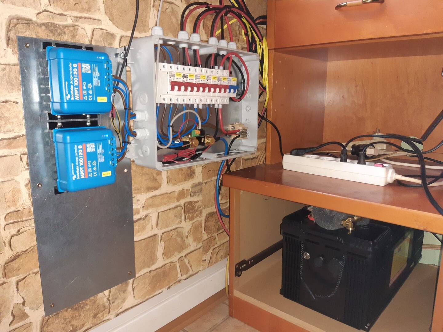

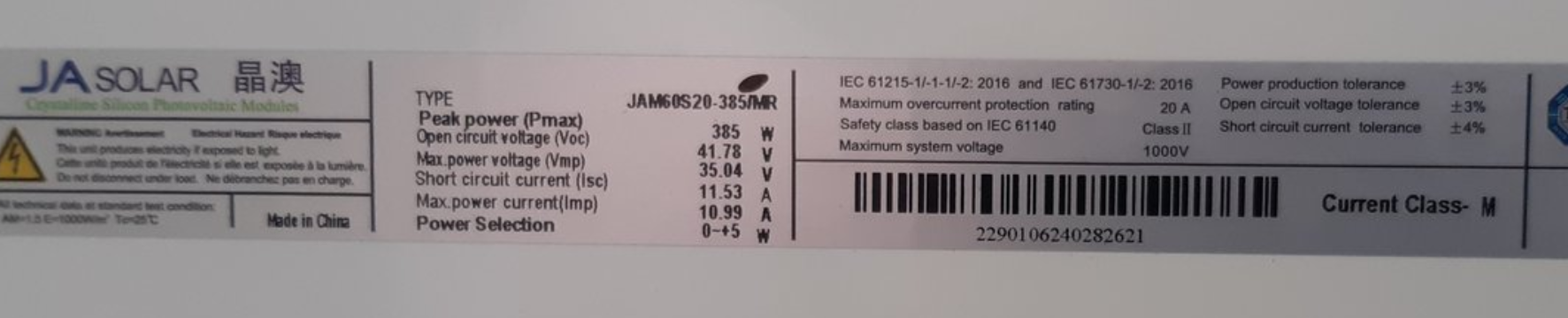

ich möchte meine kleine PV-Anlage erweitern.Bisher 2 x JA Solar Module JAM60S20-385/MR parallel auf einen Victron Smartsolar 100/20 .Und ein einzelnes
JAM60S20-385/MR auch auf einen Victron Smartsolar 100/20.Also insgesamt 2 x Victron Smartsolar 100/20 .
Nun möchte ich ein JAM54S30-415/MR und ein JAM60S20-385/MR parallel schalten.
JAM60S20-385/MR = 120 Halbzellen
Voc = 41,78V
Vmp = 35,04V
Isc = 11,53A
Imp = 10,99A

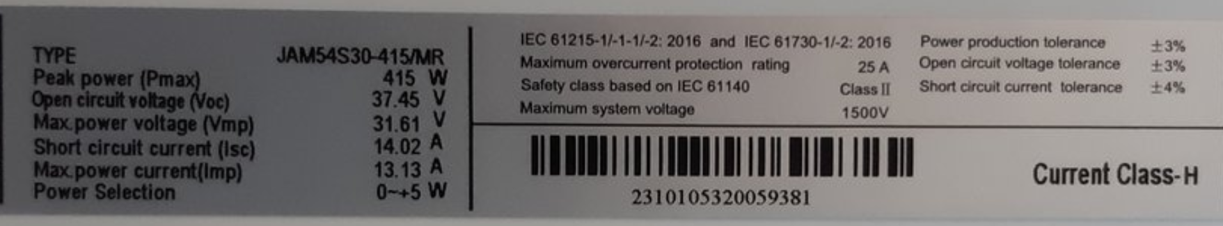

JAM54S30-415/MR = 108 Halbzellen
Voc = 37,45V
Vmp = 31,61V
Isc = 14,02A
Imp = 13,13A

Ja genau.Jetzt lade ich bei Schönen Sonnenschein mit bis zu 26A .Batterie: Kepworth 24V/100Ah .Bisher keine Probleme mit der Batterie.Aber das Wetter ist halt doch sehr launisch und möchte ich das die Batterie recht schnell voll wird.
Eingespeist wird dann mit einen Soyosource Automatisch mit Stromzäher Ablesung ( soyosource-gtn-virtual-meter von syssi)
Ein anderes Panel speist unabhänig von der Batterieanlage über einen Hoymiles 600 immer ein.

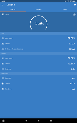

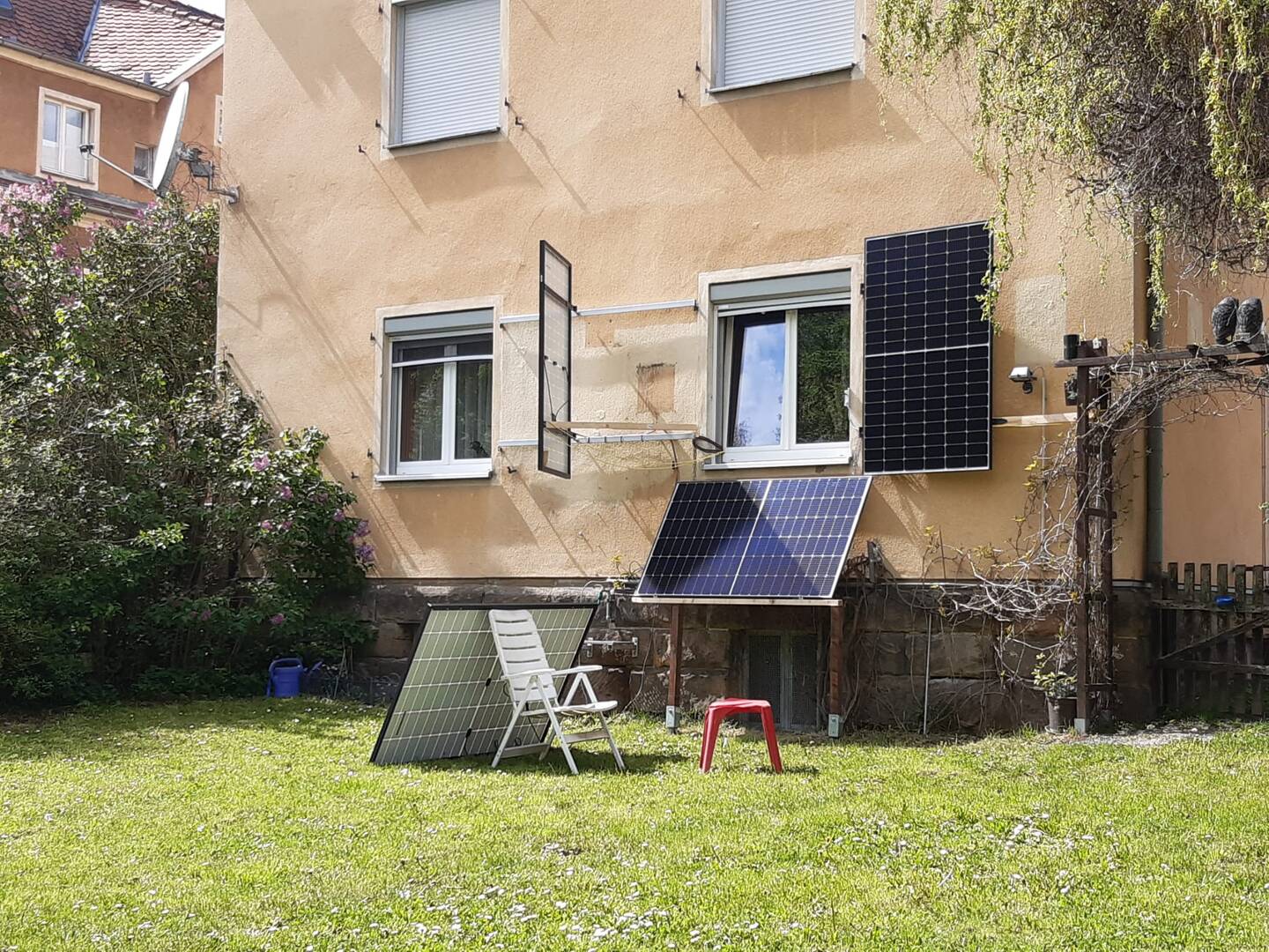

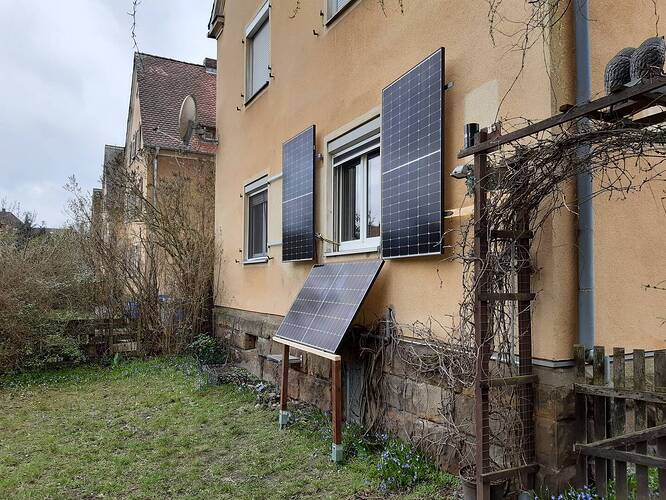

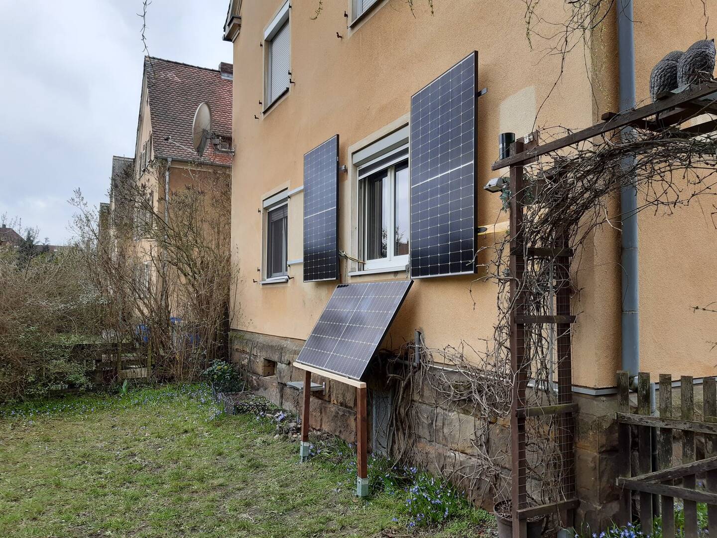

Die Module sind rechts und Links neben einem Fenster montiert. Ich möchte auf jeder Seite 1x415 und ein 1x385 Watt Modul parallel schalten. So das jeder Victron seine 20A voll ausnutzen kann.Sind ja im Synchronen Ladebetrieb.
@easyman
Genau. Und ich halte das für eine gute Idee. Die Verluste durch 385 / 415 sind gering, dass hatten ja schon mehrere geschrieben.
Und ich hatte noch hinzugefügt, dass du selbst mit 800wp selten an die Leistungsgrenze von 480w vom Regler kommen wirst.
Ich würde das bedenkenlos so bauen, wie du dir das vorgestellt hast.

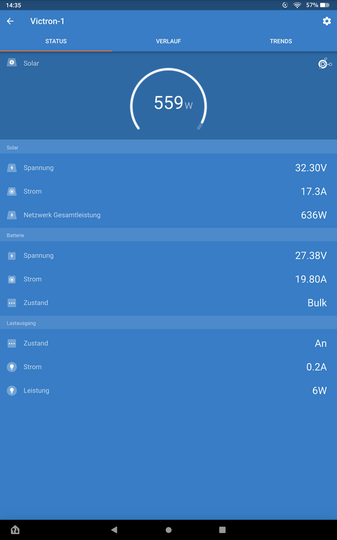

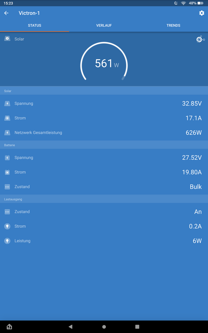

Hab es gerade probiert. Funktioniert! Werde aber nochmal berichten.
CU Martin
