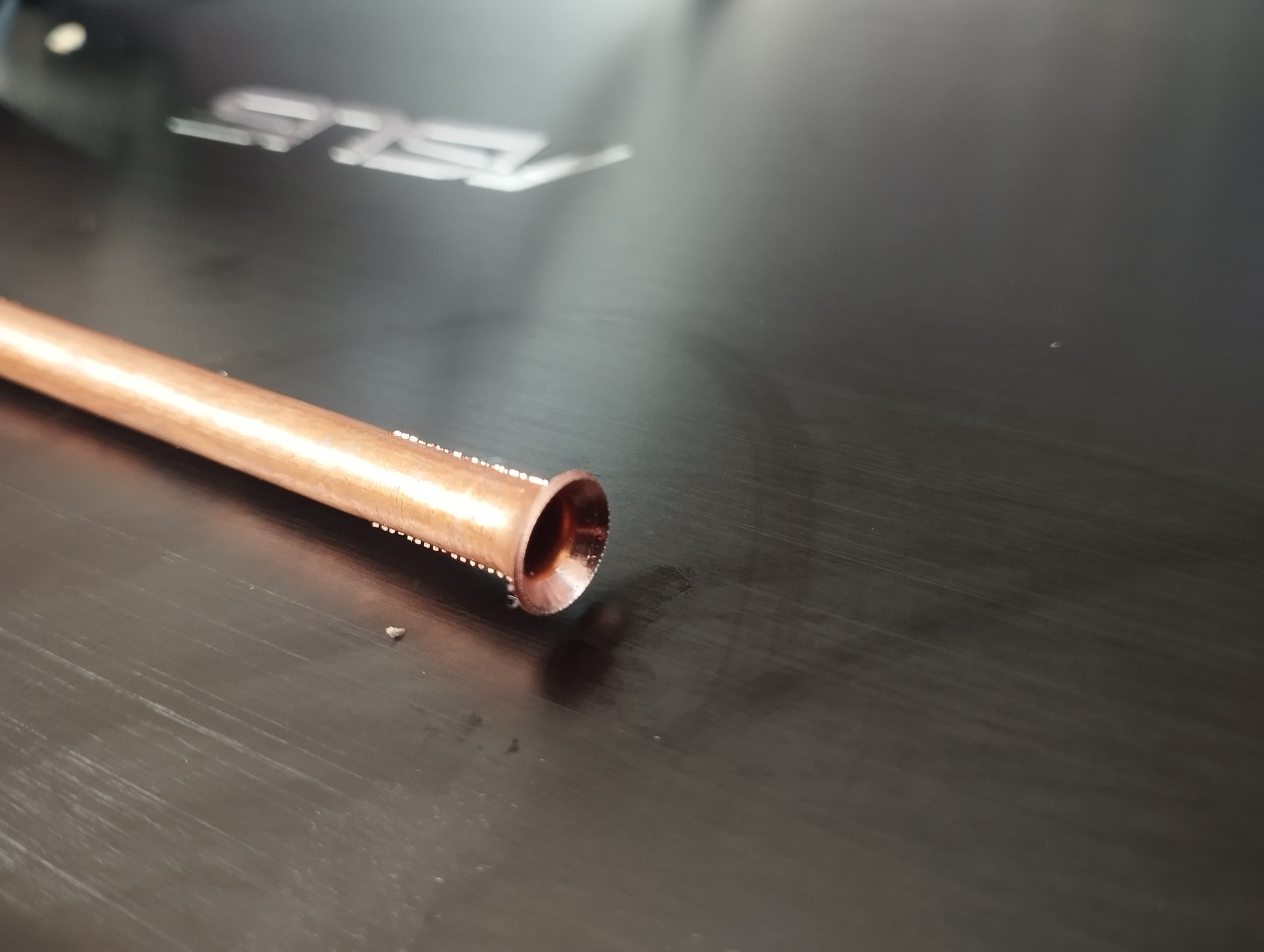

Sieht eigentlich ganz ok aus bis auf die Klemmspuren vom Werkzeug.
Bei dem Versuch hab ich nicht entgratet - daher dieses Muster an den Spitzen vom Bördel.
Wenn ich den Bördel nun auf das Gegenstück halte wirkt das sehr gut, sowohl vom Winkel als auch im Beug auf wie viel der Bördel abdeckt vom Gegenstück.
Was sagt Ihr dazu?
Was ich auf den Bildern so sehen kann, sieht das ganz gut aus. Würde mit der Lupe nochmal genauer die Bördelinnenfläche inspizieren. Auf den Bildern ist das zu unscharf.
Klemmspuren hat man immer mehr oder weniger, aber die stören nicht.
Durchmesser kannst noch prüfen, ob stimmig. Irgendwo hier den Artikeln stehen die Werte.

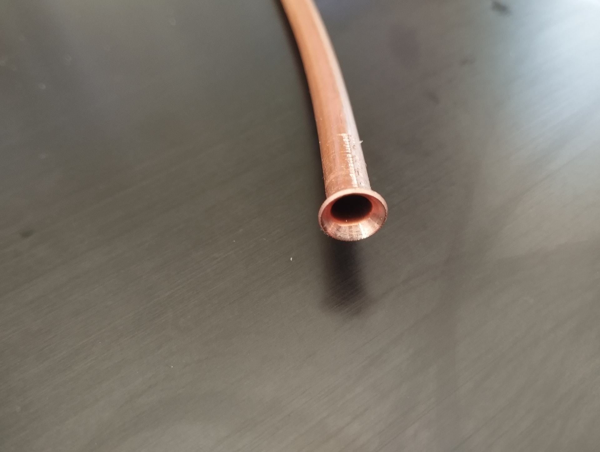

Hmm boa, die Bördel werden echt nicht schön.
Iwie bildet sich am Ende vom Bördel eine Art Kragen, der Bördel selbst wirkt von der Fläche her mal “höher und man niedriger”.
Sobald man das Rohr einspannt, vor allem das 3/8 und spannt drückt es das Rohr oval.
Gut, was erwartet man sich von einem 20 Euro Gerät.
Nur schade dass das Gerät von keinem großen Multi Händler verkauft wurde sondern von einer Kältemitteltechnik spezialisierten Firma.
Nagut, geht halt wieder zurück inkl. paar Test Bördelstücke das die mal sehen was dabei raus kommt.
Ebenso erreiche ich immer nur 13mm Durchmesser beim 3/8 Bördel, egal ob mir mehr Rohrüberstand oder ob mit mehr Kraft, es werden maximal 13.2mm aber da übertreibt man es dann schon mit Überstand und Kraft (Überstand 2.2mm und viel Kraft am Ende…Dann kommt man mit Glück auf 13.2mm)

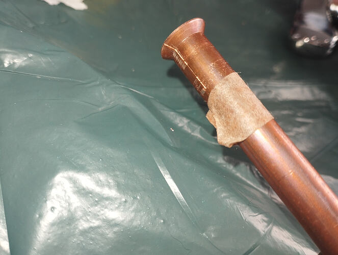

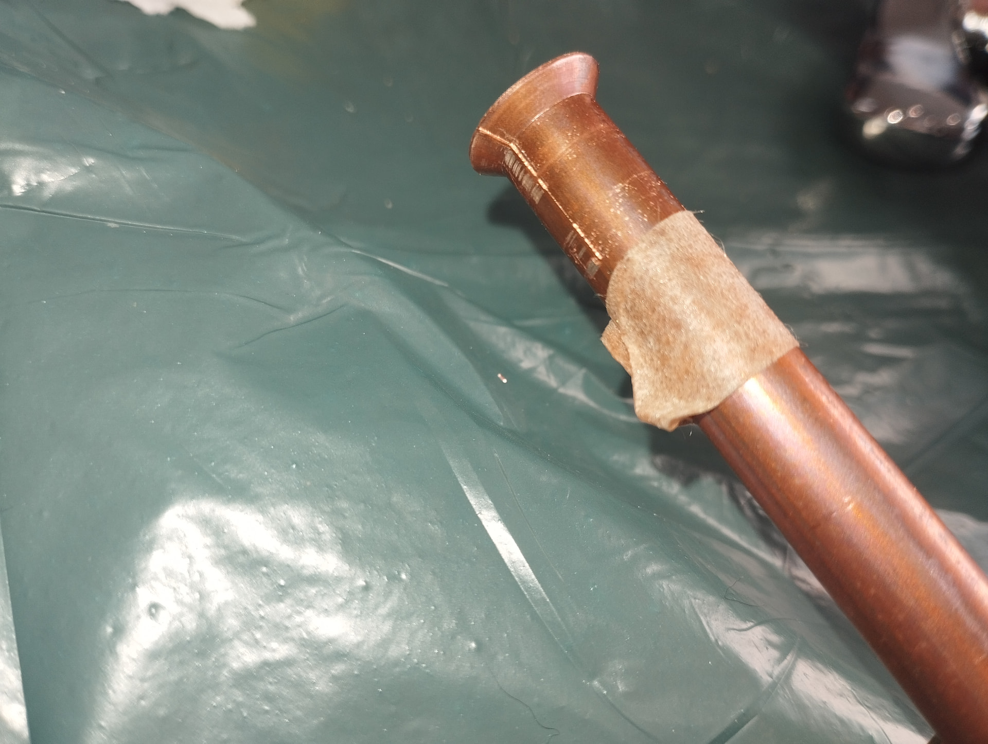

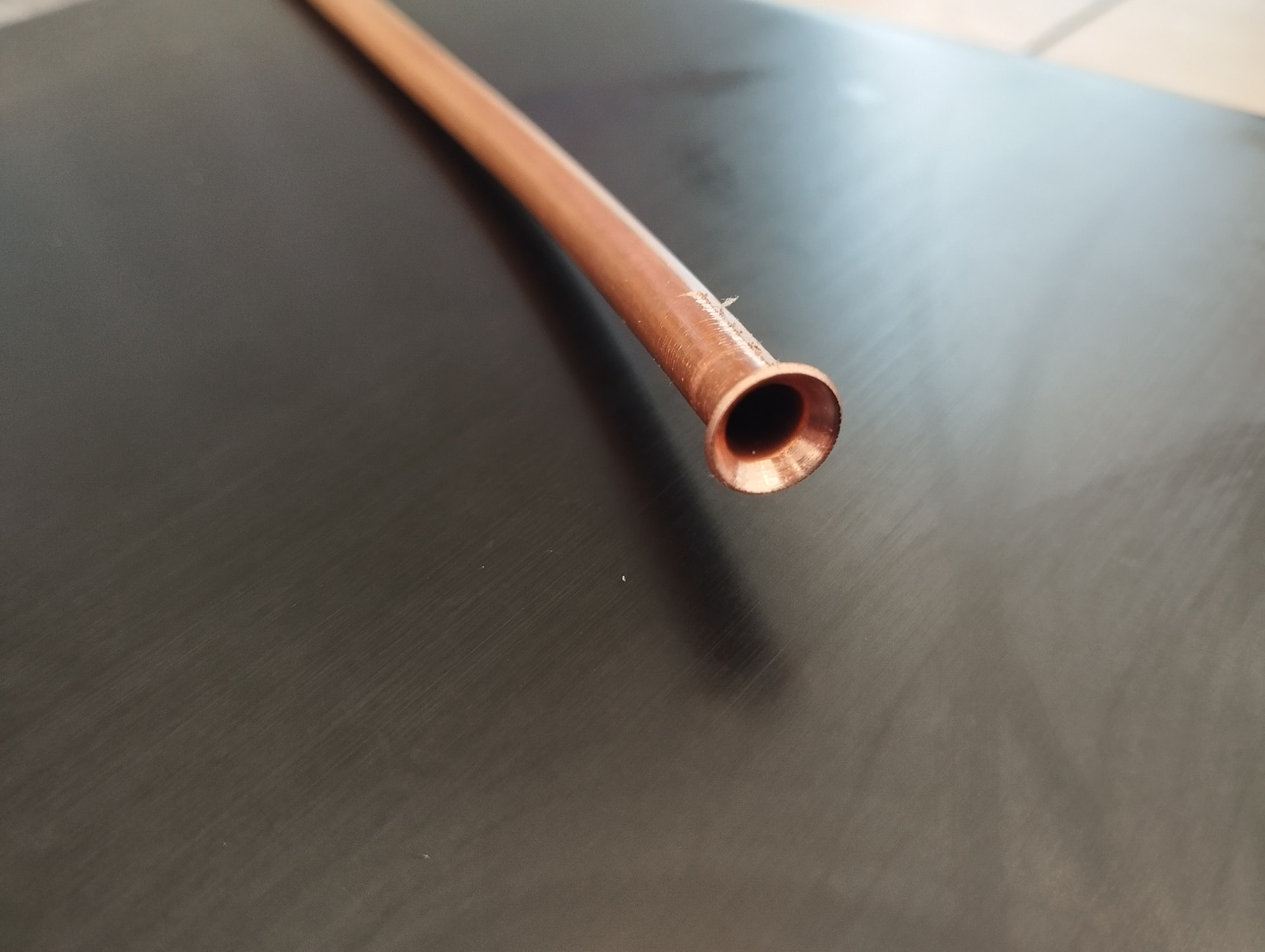

Also das neue Bördelgerät ist top, was ganz anderes als das für 20 Euro.
Echt sehr maßhaltig, die Bördel werden schön “breit” so wie es sein soll.
Nur eins irritiert mich, die Kelmmspuren:
Die sind schon relativ tief und vor allem die Stelle am Bördel selbst auf der Rückseite ist sicher nicht ideal oder?
