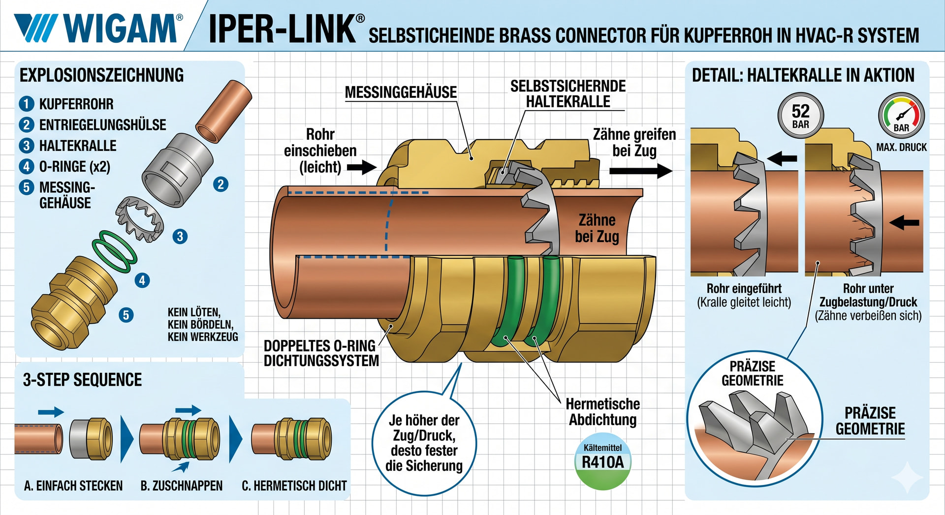

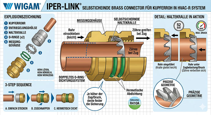

Zu Wigam, das hier hat mir die KI generiert weil ich auch verstehen wollte wie das System funktioniert:

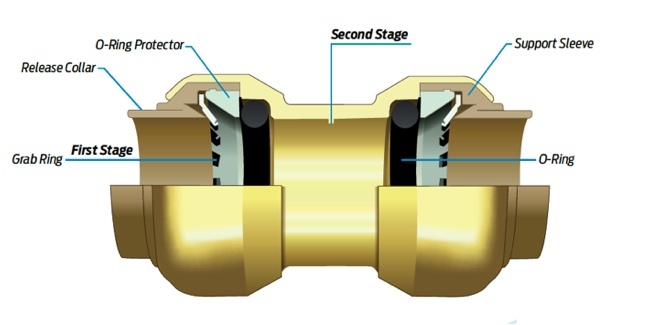

Die "Zähne" beissen doch sicher gegen das Kupferrohr, wie bei den Shark Bite Fittingen?
Diese KI Geschichten sind regelmäßig gespickt mit Fehlern.. bald ist das Netz geflutet davon. Echt besorgniserregend.

UNIONES HERMÉTICAS AUTOSELLANTES IPERLINK DE WIGAM, ejemplo de montaje
Wenn das wirklich dicht wäre und das auf lange Zeit wärs halt echt ein cooles System.
Wigam nutzt pro Seite 2 O Ringe (Doppeldichtheitssystem nennen die das wohl).
