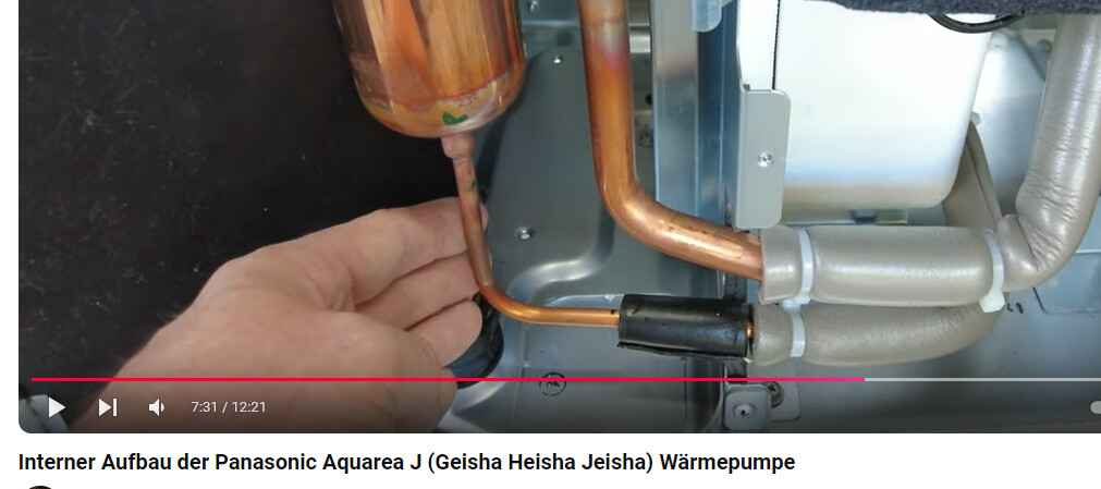

hier z.B.
allerdings braucht man nicht einen ganzen qm. eigentlich würde wohl ein Streifen reichen.
--> Sammelbestellung oder weitersuchen oder Rest an anderen Klapperstellen in Auto und Haus verwenden.
Und dann wickelt man einen Streifen um die Kältemittelleitung?
Wie breit ca. und wie oft bzw. wie dick soll das werden?
Über die Isolierung wickeln wird wohl nichts bringen? Oder ist es einen Versuch wert?
nein, natürlich nicht über die Isolierung. Steht doch weiter oben: komplett drumherum, direkt anliegend.
Sinnvollerweise macht man die mit einem Fön, Heizlüfter, Heissluftpistole vorher warm.

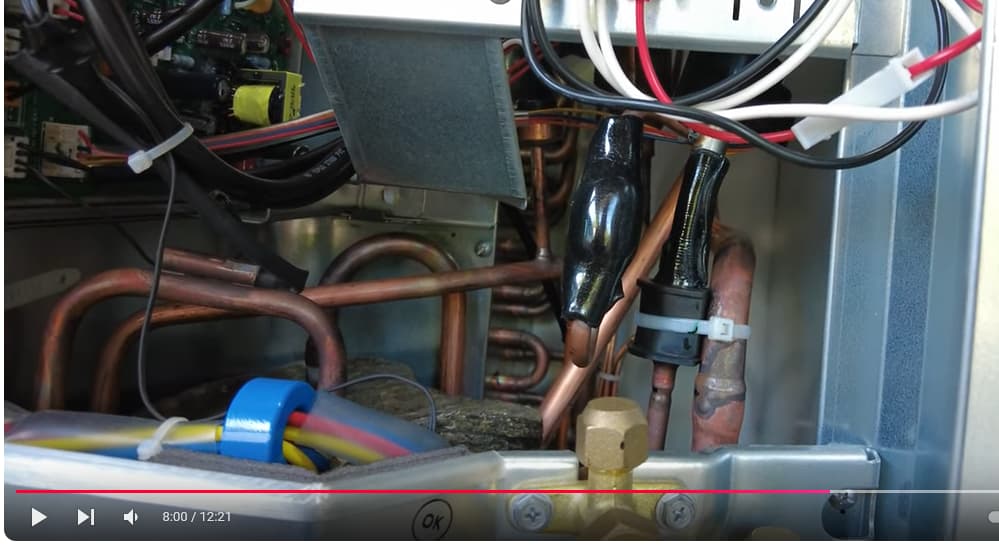

Bilder von offenen AG anschauen, da werden die auch an viele Leitungen gepappt.
hier z.B.

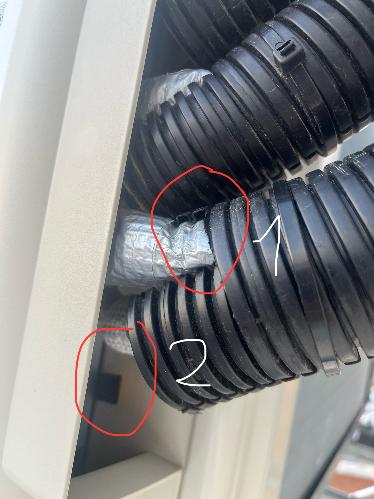

Ich habe jetzt mehrere Maßnahmen getroffen und aktuell ist Ruhe.
Mal sehen wie lange.
1.) das Wellrohr hat die Isolierung bis auf die Leitung zusammengedrückt —>Wellrohr gekürzt
2.) hier hat es vibriert —> etwas dazwischengeklemmt
Das dazwischengeklemmte hält vermutlich nicht lange. Könnte Ich hier dieses empfohlene Bitumenband so rankleben, dass es beide Bleche berührt oder lieber jeweils einzeln?
Könnte funktionieren. Oder etwas Bostik Prestik.

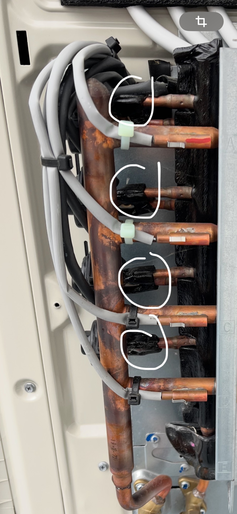

Was mir aufgefallen ist.
Die dünnen Leitungen an der Außeneinheit sind an mehreren Stellen mit Butyl umwickelt.
Die dicken Leitungen nicht.
Kann es sein das darum niemand Probleme beim kühlen hat beim Heizen aber schon.
Beim Heizen ist die dicke Leitung die Heissgasleitung. Also anders als beim Kühlen. Oder?
Die dicke Leitung ist immer die Leitung, wo das Kältemittel gasförmig ist. Da dürften keine Geräusche zu erwarten sein. Beim Heizen kommt das heiße Gas mit viel Druck, beim Kühlen ist es die Saugleitung, wo das verdampfte Kältemittel abgesaugt wird.
