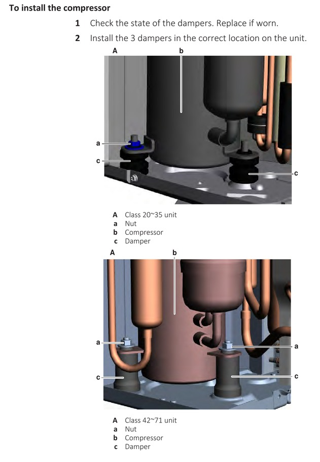

Das die Mutter Abstand zum Gummi hat, könnte normal sein, damit der Kompressor da frei schwingen kann. Man sieht da auch blaue Schraubensicherung, womit die Mutter festgesetzt ist. Und das Gewinde scheint auch unterhalb der Mutter nicht weiter zu gehen. Aber das die Mutter bei 2 Stehbolzen fehlt, kann nicht normal sein.
Ich vermute dass die eine Mutter nur sichert.
Der Verdichter sitzt ansonsten sauber in den Dämpfern.
Ich glaube das ist OK so.
Dann sollte man das AG aber beim Transport auf gar keinen Fall kippen.
Ich sehe da auch eine Gefahr beim Transport.
das ist auch meine vermutung dass die eine Mutter nur sichert aber der lärm kommt definitiv von der Lagerung und ich hab noch keine Idee wie ich es lösen kann.

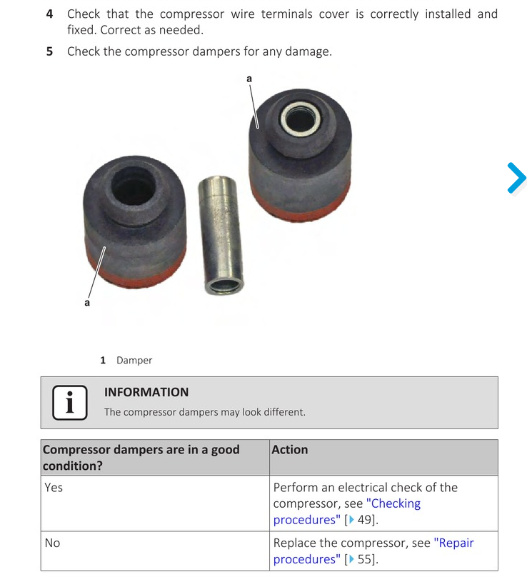

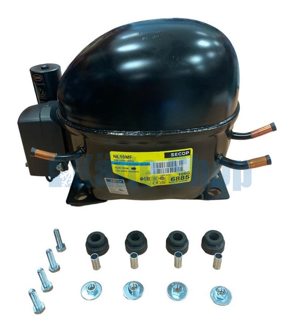

Bei kleineren Kompressoren haben die Gummilager innen noch eine Stützhülse, damit man die Lager nicht komplett zusammendrückt.
Vielleicht hier auch und die klappert, weil die Gummilager nicht anliegen. Evtl. mit Spiegel reinschauen, wenn man die Mutter abgenommen hat (da scheint man am besten dran zu kommen).
Hier auch zu sehen:
hier könnte es auch sein, dass der kleine Kompressor nur eine Mutter hat.

@thaistatos Danke, https://www.manualslib.com/manual/2160120/Daikin-Perfera-Rxm-R-Series.html?page=50#manual ist sehr aufschlussreich
@gerhard66
im Video sehen die Stehbolzen nur eingenietet oder eingepresst aus.
Ja das vermute ich auch. Habe mein Außengerät so weit noch nicht geöffnet aber vermute dass da der Kompressor dran befestigt ist. Und wenn die Niete nicht richtig fest sitzt rattert es. Problem besteht bei mir auch noch...
Im verlinkten Manual ist interessanterweise bei den kleinen Maschinen bis 3,5kW nur eine Mutter eingezeichnet. Bei den größeren Geräten sind 3 Muttern eingezeichnet. Dann scheint das doch der Normalzustand zu sein.

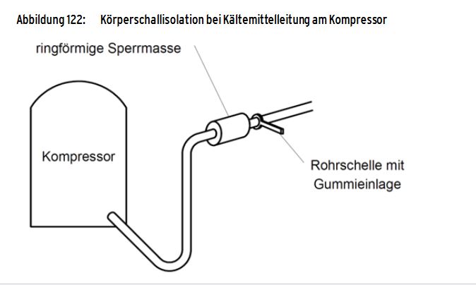

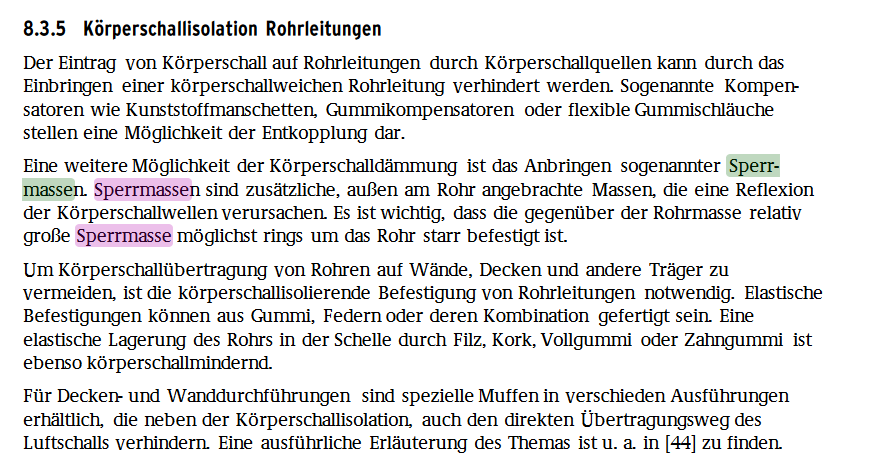

https://www.umweltbundesamt.de/sites/default/files/medien/378/publikationen/texte_71_2014_waermepumpen_komplett.pdf
Gibt es so eine Sperrmasse fertig zu kaufen? Die muss dann vermutlich unter die Isolierung und dann muss Isolierung Luftdicht drüber?
Das sind bitumenmatten. Sollte es im Bereich Auto Akustik oder Lautsprecherbau geben.
Ich würde die am Abgang AG installieren. Ggf nochmal vor IG oder vor Wandeintritt.
Ob da dann noch auf 10cm die Isolierung fehlt ist fast egal.
