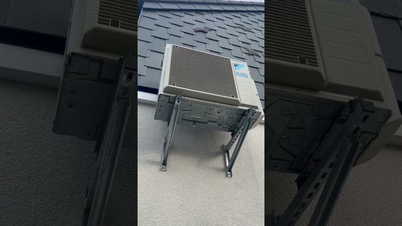

Hallo miteinander,
ich besitze zwei Daikin Multisplit. Beide laufen bisher super. Einzig das größere Außengerät fängt nach etwa 2-3 Stunden an zu nageln. Es handelt sich um ein MXM68. Die ersten Stündchen alles wunderbar, man hört nur den Lüfter. Irgendwann fängt dann das nageln an umd das ist selbst bei zig Metern Abstand für die Nachbarn nervig. Hier mal ein Clip, hoffe man kann es hören:
Vibrationen gibt es eigentlich keine. Ein Freund tippt auf eine Luftblase die im System wandert. Hat hier jemand eine Idee?
Liebe Grüße Mr.Raymon

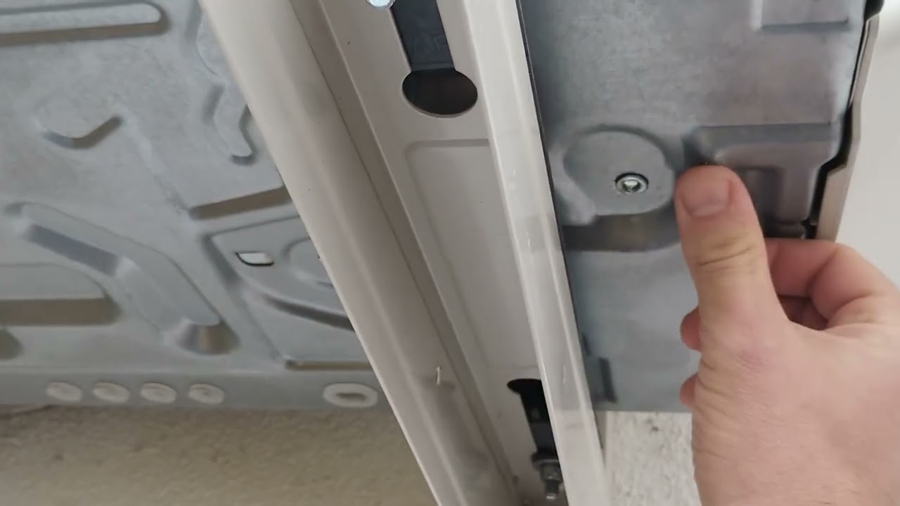

Mein Daikin-Außengerät 4MXM68N macht exakt das selbe "tackernde" Geräusch, was definitiv mit der Drehzahl des Kompressors zusammenhängt, und nicht mit dem Lüfter.
Es steht auch auf einer Wandkonsole die an einer Garagenwand befestigt ist.
Habe das Tackern jedenfalls auch schon beim Installateur reklamiert der mir bestätigte dass dieses Geräusch in der Tat nicht normal ist.
Dagegen machen konnte er allerdings nicht: Eine Maßnahme ohne Erfolg war Moosgummi an die Kunststoff-Abdeckung der Leitungsabgänge innen zu kleben, da der Installateur vermutete dass irgendwas gegen das Kunststoff vibriert.
Ich habe aber ein paar Tage später festgestellt dass wenn ich von unten gegen eine Niete drücke (an der irgendwie auch der Kompressor befestigt sein muss, oder dessen Dämpfungslager) dass das Geräusch dann verschwindet.
Die Niete gibt auch so ein metallisch Klapperndes Geräusch von sich wenn man schnell drauf drückt als sei da was locker.
Hier mein Video dazu:
Gegen die o.g. Niete drücke ich ab dem Zeitpunkt 22s
Das metallische Klackern was mit dem Draufdrücken zusammenhängt hört man ab Zeitpunkt 30s
Da der Installateur mit seinem Rat am Ende war ist jetzt der Daikin Support eingeschaltet (kämpfe nebenbei auch schon seit 1.5 Jahren mit sporadisch ratternden Innengeräten und verrosteten Wärmetauschern an den Daikin Innengeräten, aber das ist eine andere Geschichte...)
Sobald ich ein Update vom Daikin Service habe werde ich es hier posten.
Mich stört das Geräusch massiv, da es das Außengerät deutlich hörbar macht und es in meinen Augen entweder ein Transportschaden, oder Montagsgerät ist.

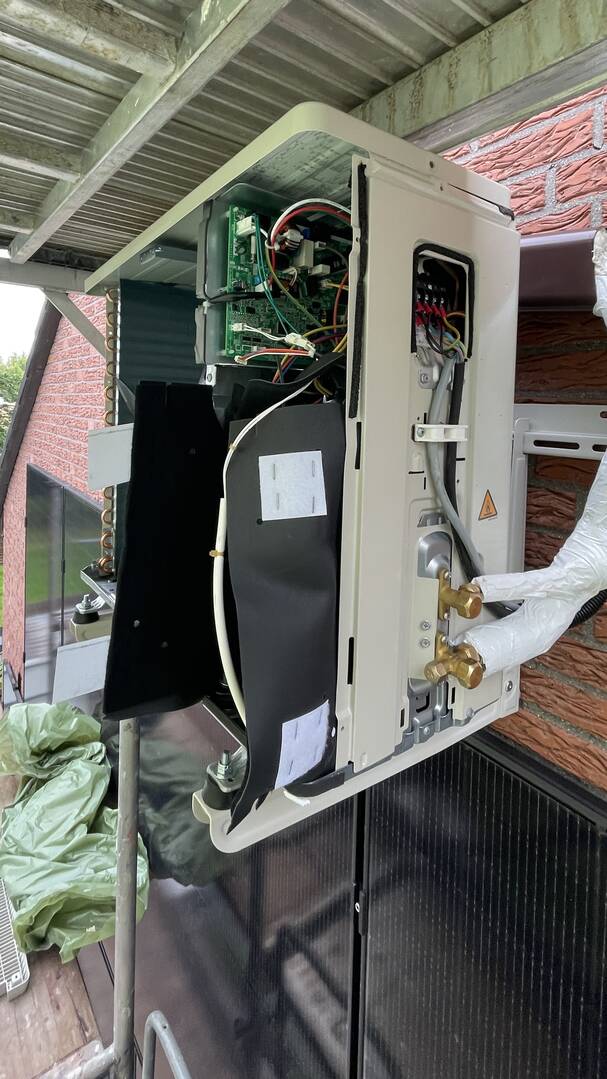

Guten alle zusammen,
habe meine Anlage gestern montiert. Leider mit Gerüst in 8m Höhe ( dachte da muss ich nicht mehr dran ).
Jetzt habe ich nach dem Einschalten auch bei bestimmten Frequenzen dieses Klackern unten rechts.....
Hat jemand eine Anleitung, wie alles zu öffnen ist um das Problem zu finden.
Werde das Gerüst noch eine Woche haben.
  • Habe drei Comfee / Midea Anlagen , die alles ruhig seit Jahren laufen. Habe gedacht, jetzt mal was guten "DAIKIN" :frowning:
Bleibt den der maximale Schallpegel, rechts an der Öffnung für die Kältemittellleitungen bei 61 dbA?

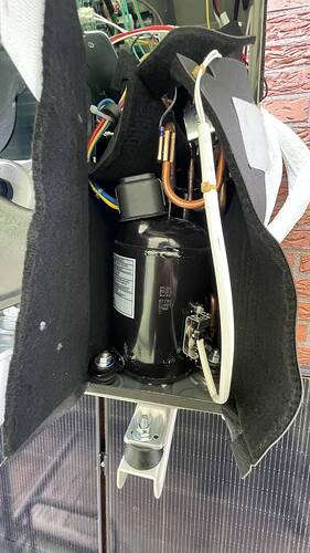

Habe es jetzt einfach aus einander geschraubt.
leider sehr erschreckend, wie viele Schrauben los waren, hätte von Daikin was anderes erwartet
Habe jetzt ein paar Dämmplatten eingeklebt und neben dem Kompressor ein Stück Isolierung geklemmt, um das ganze zu beruhigen scheint sehr gut zu funktionieren. Einlage ist jetzt ruhig.
Zwischen den Blechen, die wirklich nur gesteckt sind, war teilweise ein Spalt, den ich ebenfalls mit Klebe Isolierung überbrückt habe
Ein Stecker S. 20 war auch nicht ein gerastet, so dass er beim auseinander bauen, direkt nicht mehr auf der Platine gesteckt hat.
Sehr ärgerlich, wenn die Anlage 8 m hoch ist und man später kaum noch drankommt
aber das Problem habe ich ja selber gemacht {green}:laughingoutloud:
Meinst du, dass das die Ursache war? Auf den Bildern sieht man das vermutlich nicht, oder?
Wäre interessant, ob man ohne aufschrauben was machen kann. Vielleicht von unten einfach irgendwo eine Blechtreibschraube rein, die lose Bleche verspannt.

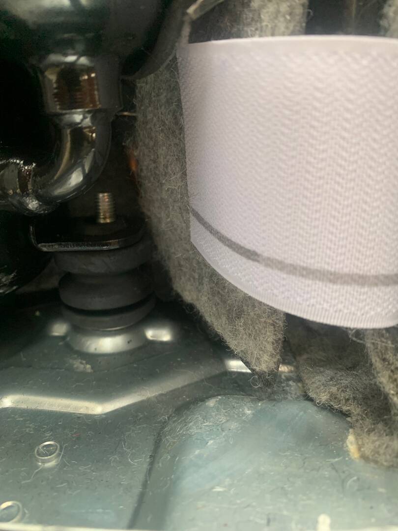

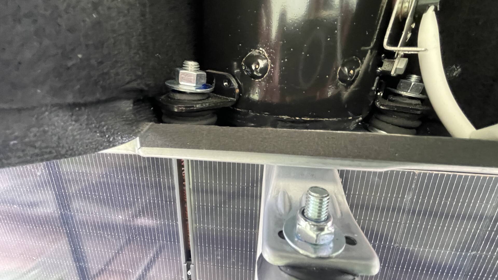

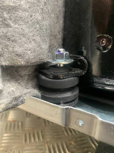

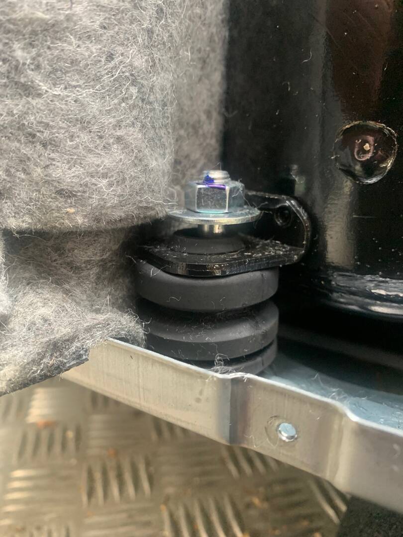

Hallo, ich habe mir auch eine Daikin ATXD25A ARXD25A montiert und hab das gleiche Problem mit dem Geräusch, was definitiv mit der Drehzahl des Kompressors zusammenhängt. Wenn er langsamer dreht wird das Geräusch lauter.
Bei den 3 Stehbolzen zur Befestigung des Kompressors ist nur auf einem eine Mutter und die ist ca 8mm vom Gummi des Schwingungsdämpfer entfernt.
Vielleicht kann mir jemand schreiben wie es bei euch aussieht. Leider kann ich noch kein Foto hochladen.
Hm, eine Daikin wird es dann bei mir wohl schonmal nicht...
Das hört sich nach einem Produktionsfehler an. Bild wäre wirklich interessant.
so sieht es bei meiner Anlage aus
