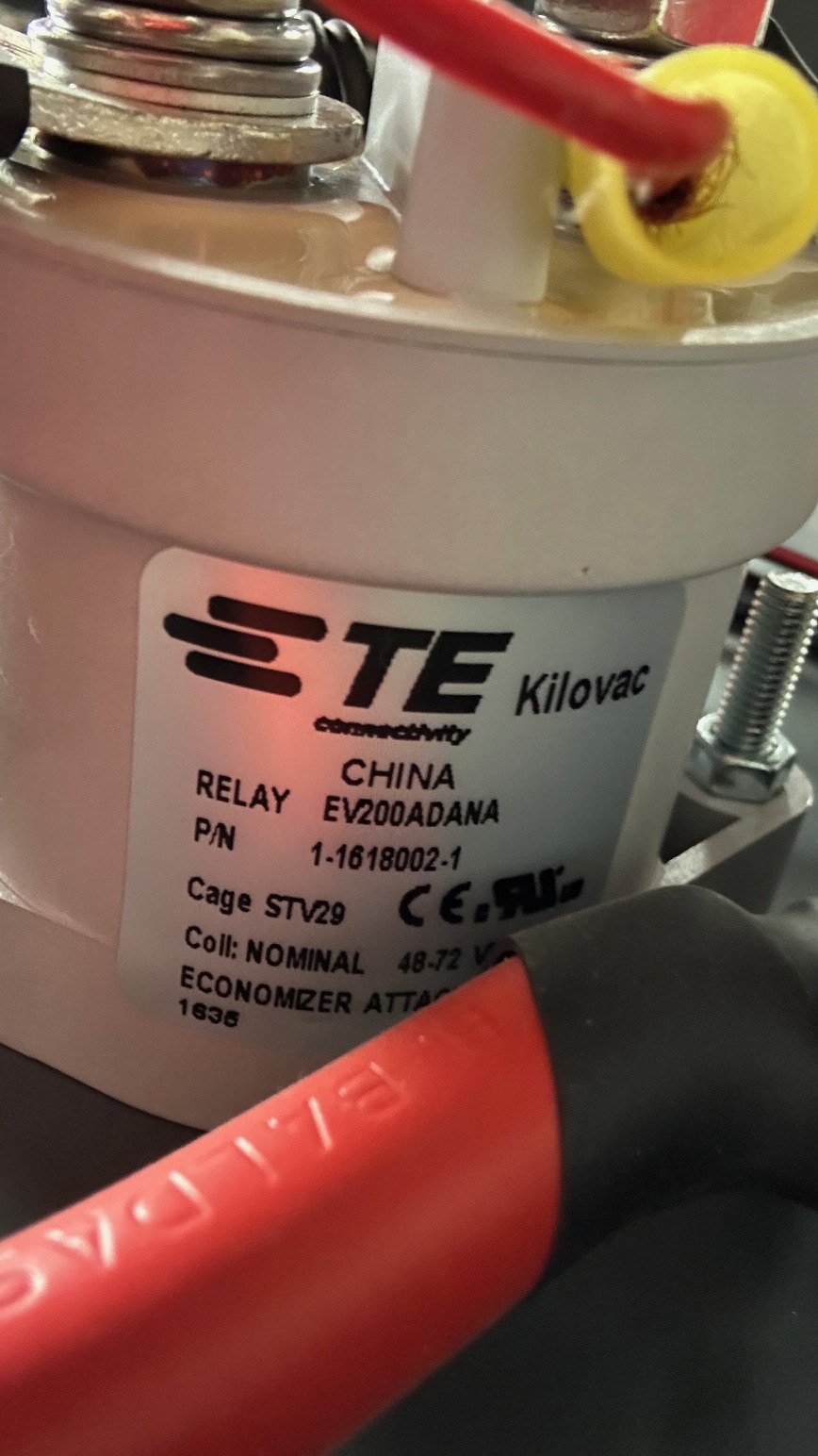

ich habe ein Rec BMS mit einem KILOVAC EV200 Lastrelais an einem 48 V LiFePO4-Batterieblock und einem Victron Multiplus 2. Gestern hatte ich zum zweiten Mal Probleme mit der Batteriespannung. Das Victron System meldete Unterspannung. Nach ein paar Messungen konnte ich feststellen, dass die Batteriespannung vor dem Relais bei ca. 56 Volt lag, nach dem Relais bei ca. 47 Volt. Ein erneutes Schalten des Relais (BMS aus und wieder an) behob das Problem (vor und nach dem Relais identische Spannung). Der andere gleich gelagerte Fall liegt Monate zurück.

Wenns ein original Relais ist ( Tyco), dann hat es eine Schutzgasfüllung. Die Clone (Kilovac) für 50€ eher nicht.

Auf dem Datenblatt des Lastrelais steht:
"Tyco Electronics KILOVAC EV200 Series Contactor With 1 Form X Contacts Rated 500+ Amps, 12-900VDC". Das Typenschild auf dem Relais füge ich an.

Ich habe gerade gesehen, dass die Spule des Relais 48 - 72 Volt braucht (Diese Version gibt es auf dem vom Verkäufer mitgelieferten Datenblatt gar nicht). Wenn das System richtig was leisten muss fällt die Spannung der Batterie lt. Log-File des BMS schon auf ca. 51 Volt ab. Könnte das zum Problem führen? Wäre da nicht ein Relais 32 bis 96 (oder 72) Volt besser gewesen?
Solche Relais benötigen typischerweise zum Einschalten einen deutlich höheren Strom als später zum Halten. Um nicht ständig z.B. 5 W zu verheizen wird dann ein "Economizer" verbaut, also eine Schaltung, die einige Zeit nach dem Einschaltvorgang den Spulenstrom reduziert ( z.B. durch PWM ), so dass dann "nur" noch ~ 1 W benötigt wird.
Wenn die HW in Ordnung ist, würde ich nicht erwarten, dass es da mit 51 V Batteriespannung ein Problem gibt.
