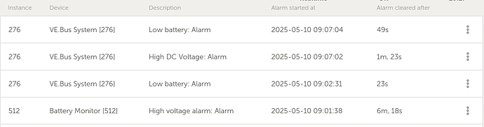

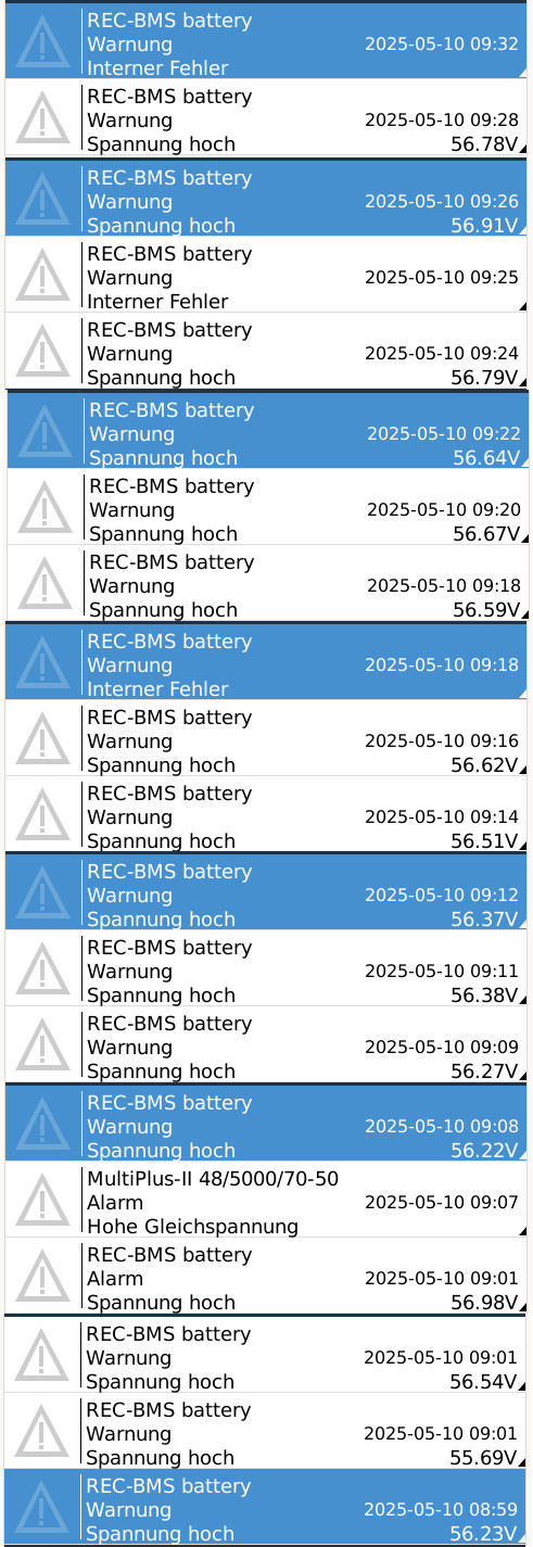

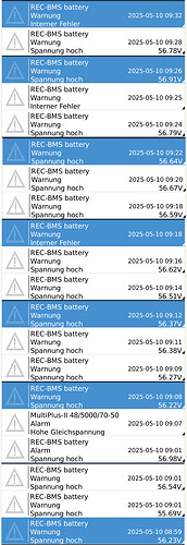

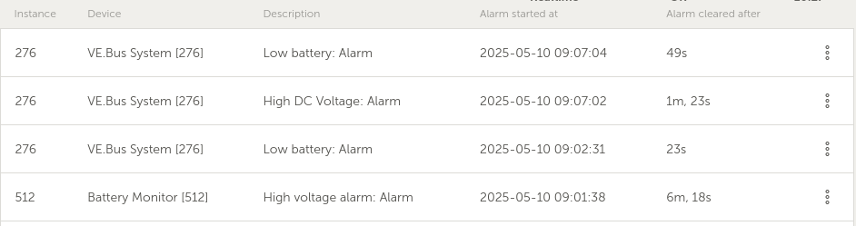

ich habe mich heute mit den Log-Dateien von Rec-BMS und Victron Multiplus 2 / Cerbo GX auseinander gesetzt. Dabei ist mir folgendes aufgefallen:
Im Log-File des Rec-BMS gibt es relativ häufig die Warnung "Interner Fehler". Das kann ich überhaupt nicht zuordnen. Vielleicht bei meinem derzeitigen Problem wichtiger: In diesem File gibt es auch die Warnung ""Spannung hoch" gefolgt von der Spannung des Batterieblocks. Ich kann leider nicht mehr so weit zurückblättern bis ich bei meinem Problemdatum bin.
Beim Multiplus 2 / Cerbo GX erscheint im Alarm-Log die Meldung:
512 - Battery Monitor - High Voltage alarm: Alarm (gefolgt von Datum, Uhrzeit und Dauer.)
Direkt danach folgt mehrfach die Alarmmeldung:
276 - VE.Bus System - Low battery: Alarm (gefolgt von Datum, Uhrzeit und Dauer.)
Das sieht für mich so aus, als ob das BMS wegen Überspannung das Relais trennen will, dies aber nicht richtig klappt. Was meint Ihr und vor allem was ist zu tun?

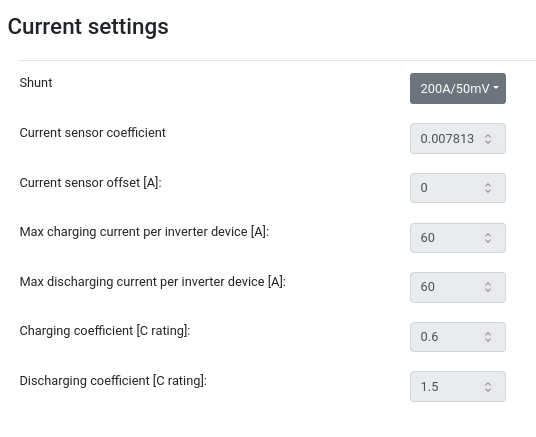

Normalerweise sollte aber doch der Cerbo GX den Solarladeregler anweisen den Ladestrom / die Ladespannung zu senken ohne das Relais zu trennen, oder?
Low Batterie kommt beim wieder Anschalten - musste im rec precharge Handbuch nachgucken - Spannung Akku minus 15 oder 20% sollte beim Precharge einstellen - daher fällt die Spannung unter die eingestellte mindestspannung des Multi und der Bus schmeißt den Fehler…
Ich finde im Handbuch des Pre-Chargers keine Angaben / Möglichkeiten eine Spannung oder Low-Battery-Grenze einzustellen. Ich verstehe Deine Erläuterung auch ehrlich gesagt nicht, da die Batterie ja Überspannung hat, also voll ist. Das Problem liegt bei dieser Situation an dem Relais. Das scheint nicht korrekt zu schließen oder zu öffnen. Eventuell hilft mir eine ergänzende Erklärung auf dei Sprünge?
Auf Seite zehn ist die Einstellung beschrieben - die Spannung soll 80% der Akkuspannung betragen beim precharge - dadurch kommt der Ve.bus 276 Alarm beim wieder verbinden.
Dein Relais wird trennen, sonst würde der Victron nicht den Fehler low voltage melden, wobei der aber kein wirkliches Problem verursacht.

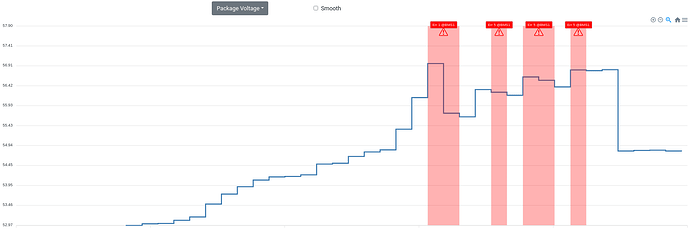

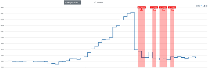

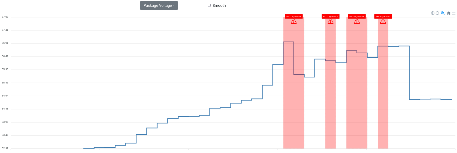

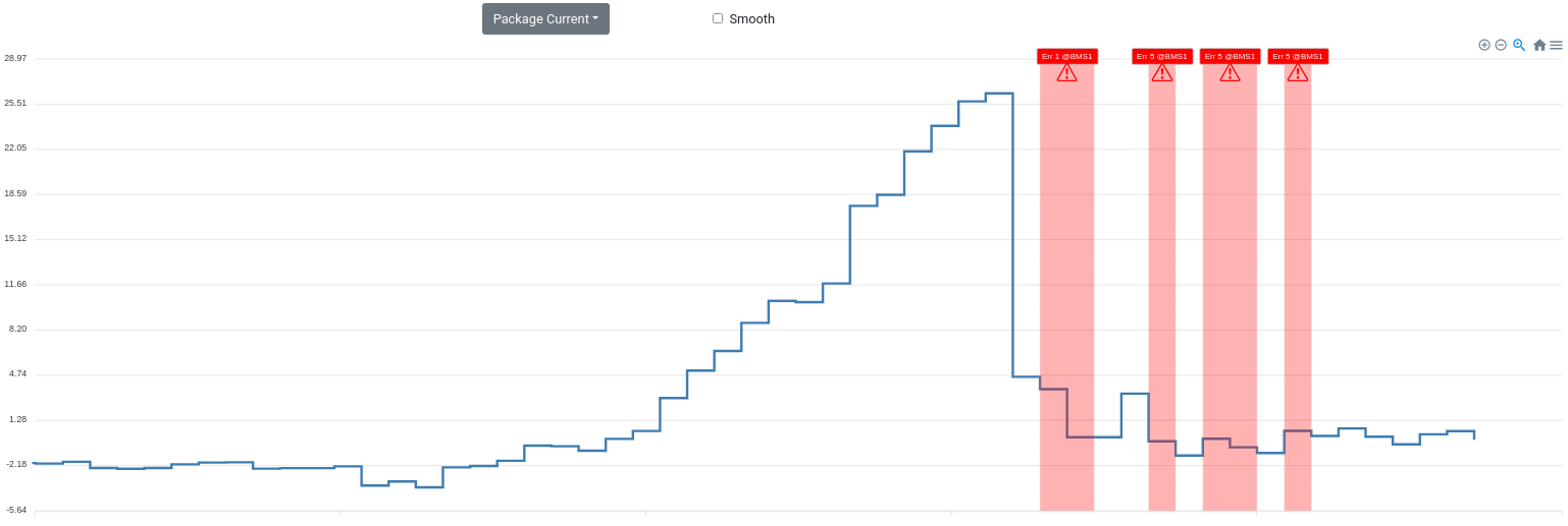

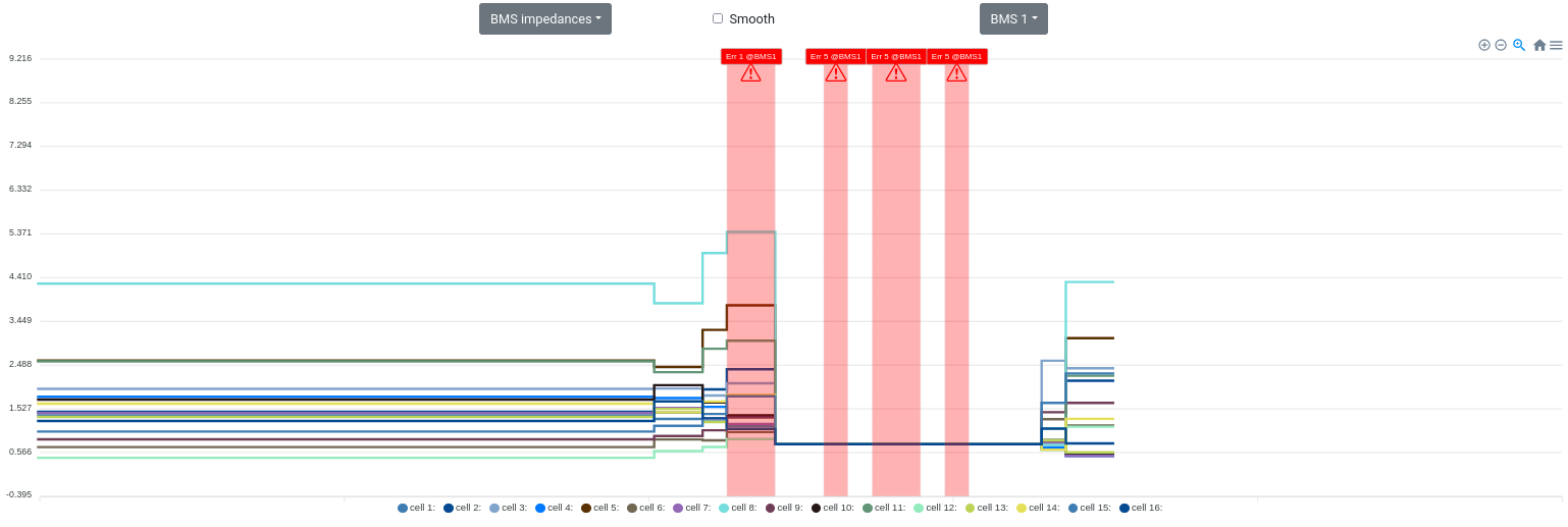

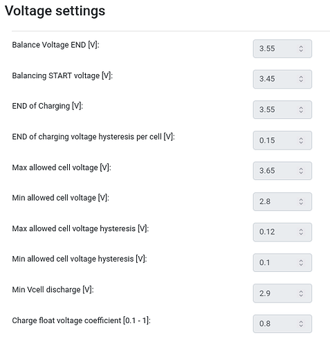

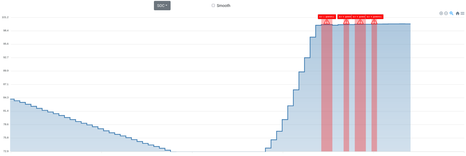

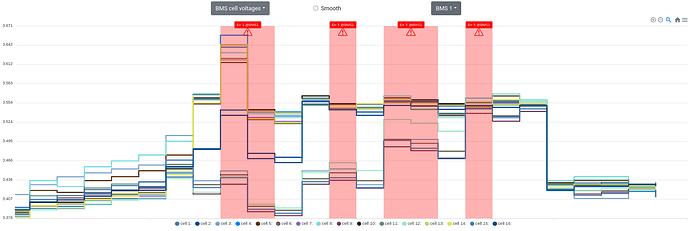

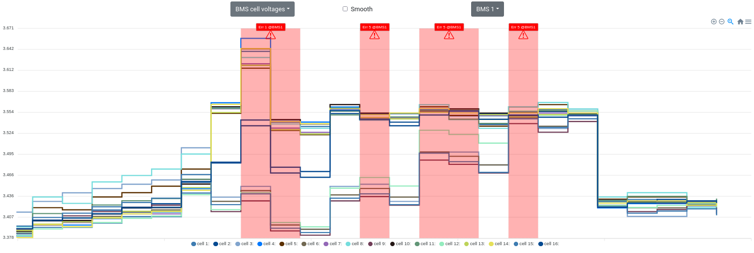

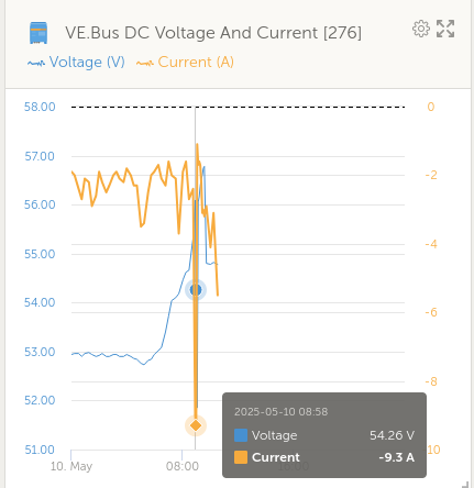

Woher kommt die obere Spitze? Warum läuft der Akku in die Begrenzung und das BMS trennt?
Da haben wir aneinander vorbeigeschrieben. Diese Einstellung kenne ich. Deshalb habe ich im Thread 25 geschrieben, dass ich die Delay-Zeit auf 4 s verlängert habe. Das Messgerät hatte davor bereits bei 2 s ca. 50 V angezeigt. Das waren ca. 90 % der Batteriespannung. Dieser Fehler 276 sollte daher nun nicht mehr kommen - ich werde sehen ob das zutrifft.
Woher kommt die obere Spitze? Ja, eine gute Frage. Das BMS befindet sich zu dem Zeitpunkt in der Egalisierung der Zellen. Es kommt dann zu Temperaturwarnungen des Fühlers im BMS-Gerät - kann ich verstehen, da die Energie der "schnellen" Zellen verbraten wird. Warum es dennoch zu einer Überschreitung des Grenzwertes kommt kann ich nicht erklären.
heute morgen war es wieder soweit - erneut Probleme mit der Spannung. Nachfolgend das, was ich feststellen konnte. Fällt jemandem ein Fehler auf?
Feststellungen an der vorhandenen Installation:
• Laderegler im Absorption-Modus
• Rec-BMS und Cerbo GX im Fehlermodus (piepen)
• Spannung am Lastrelais batterieseitig: ca. 55,8 V, installationsseitig ca. 53,4 V
• Spannung am Ausgang BMS zur Schaltung im Relais vor der Spule: im mV-Bereich
• Spannung an der Spule des Lastrelais: im mV-Bereich.
• Multiplus II: Inverting
Rec-BMS aus- und wieder eingeschaltet.
• Rec-BMS und Cerbo-GX stellen piepen ein.
• Lastrelais schaltet hörbar.
• Spannung am Ausgang BMS zur Schaltung im Relais vor der Spule: ca. 55-56 Volt
• Spannung an der Spule des Lastrelais: ca. 12 V fallend auf 8 V. Dann stabil bei ca. 8 V
Die Spannung nach dem Relais komm - das ist mir nun erst aufgegangen - vom Solarladeregler. Meine Annahme eines Spannungsabfalls innerhalb des Relais ist daher wohl falsch. Aber warum kommt es zu diesen Spannungsfehlermeldungen?
Verbraucher z. Zeitpunkt des Fehlers:
Kaffeemaschine mit ca. 1.700 W Leistungsaufnahme + Kleinverbraucher
