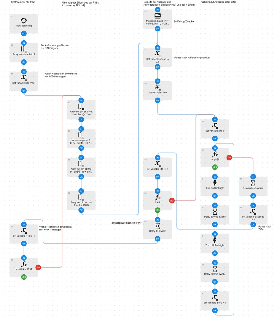

Erfolg! und schneller als die Zusendung :slight_smile:
Nachdem die richtige PIN eingegeben wurde ist der Zähler ISKRA MT691 im Menü geblieben und dort umhergewandert: Es war einfach erkennbar, dass die richtige PIN zwischenzeitlich gefunden wurde.
Außerdem war der PIN Zustand "off"; eigentlich besteht nach der einmaligen richtigen Eingabe kein Bedarf, die PIN zu kennen.
Ich habe die PIN dann wieder aktiviert, um den genauen Wert zu finden. Dazu habe ich den Startwert von 9999 auf den letzten Wert, den ich noch in der Eingabe gesehen hatte gesetzt und nochmal Brute-Force angewendet.
Die Zeit bist zum vollständigen Durchprobieren sind ca 50h. Bei der Benutzung muss man darauf achtgeben, dass das Programm nicht vom Energy Saver abgeschossen wird. Einmal hatte ich einen Abbruch, die Eingabe war verschoben, das Anforderungsblinken war mitten in den Ziffern, die eingegebenen Zahlen waren auf einmal größer und durcheinander. Ich habe den Fortschritt tagsüber im ca. Stundenabstand beobachtet.
Die meiste Zeit wird durch die 3s Wartezeit beim ZIffernwechsel verbraucht: (43s10000=33h). Ich habe daher nicht versucht, aus den Licht an/aus Zeiten (300ms) noch etwas rauszuquetschen.
Das .flo export File (schlanke 720 Bytes) kann ich nicht direkt hochladen, weil es kein erlaubter Filetyp ist. Gibt es einen üblichen Workaround?
Deshalb erstmal das (zusätzlich kommentierte) Bild:
Pin_Blink.zip (566 Bytes)
Hier die Datei, die man in die Android App "Automate" importieren und dort ausführen kann. Ich würde mich über Kommentare zur Nutzung freuen.
Ich habe noch eine Formel gefunden, die i. Vorkommastelle direkt aus k berechnet: floor(kpow(10,1-i))-10floor(k/pow(10,i)).
Das damit aktualisierte .flo hat nur noch 20 Blöcke (und ist eleganter, braucht kein Array mehr)
