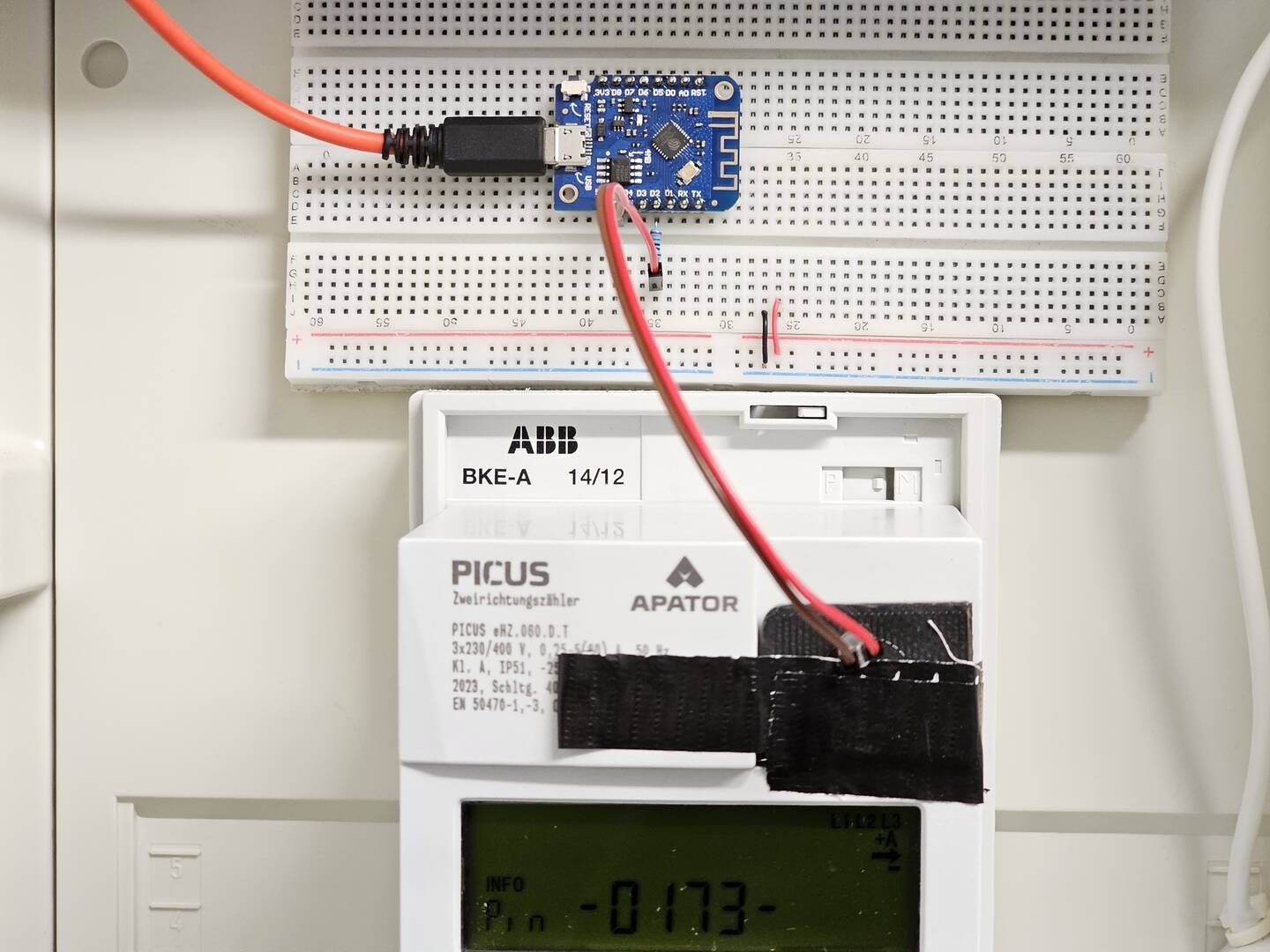

habe heute meinen Zweirichtungszähler für die PV gesetzt bekommen. Den alten "normalen" Zähler hatte ich schon per Lesekopf ausgewertet, das wollte ich beim neuen auch tun, allerdings war dieser leider noch mit einer Pin gesichert, die der Monteuer nicht wusste. Ich habe daraufhin bei meinem Netzbetreiber (Pfalzwerke) angerufen und wurde von der Dame mit einem Lachen begrüßt: wenn der Zähler gerade erst getauscht wurde, soll ich doch bitte in ca. 12 Wochen nochmal anrufen. Gerade mit den Zweirichtungszählern seien sie massiv in Rückstand und bis dieser im System erfasst ist dauert es eben noch. ?
Also hab ich mal ChatGPT gefragt, ob sie mir einen Arduino Sketch für einen ESP8266 schreiben könnte. Einen BruteForce Algorithmus für Stromzähler PINs war ihr aber zu heiß und sie hat ermahnend abgelehnt. Einen Sketch mit dem man eine 4-stellige Zahl mittels LED am GPIO morsen kann fand sie jedoch nicht bedenklich ?
Nach einer längeren Unterhaltung und Spezifikation meiner Anforderungen kam das heraus:
// Smartmeter PIN Brute-Force
// written 99% by ChatGPT ;-)
int ledPin = D2;  // Verwendet Pin D2 des D1 Mini
int blinkDuration = 200;   // Dauer des Blinkens für eine Ziffer (in Millisekunden)
int blinkPauseDuration = 200;  // Dauer der Pause zwischen den Blinkimpulsen für eine Ziffer (in Millisekunden)
int digitSpaceBetweenDuration = 3000;  // Pause zwischen den Ziffern (in Millisekunden)
int wordSpaceDuration = 500;  // Pause nach der gesamten 4-stelligen Zahl (in Millisekunden)

Funktioniert bei meinem Zähler (Modell: Apator Picus) bislang einwandfrei, bei anderen Modellen muss der Code (insbesondere das Timing) höchstwahrscheinlich etwas angepasst werden. Das soll nur als Basis dienen...
Zum Aufbau: die LED und den 220 Ohm Vorwiderstand hab ich aus dem Arduino Baukasten meines Sohnes entwendet. Wie man eine LED an einen Arduino anschließt ist im Netz eigentlich genügend erklärt, aber das Foto sollte schon reichen.
Ergänzung: die PIN weiß man nach erfolgter Freischaltung natürlich nicht, außer man stellt eine Kamera auf und sichtet hinterher die Aufzeichnung.

Mein Zähler (Modell: Apator Picus) ist seit gestern früh erfolgreich entsperrt. Als ich ins Bett ging war er bei ~6000, am nächsten Morgen dann hochgerechnet bei 7650, irgendwo dazwischen lag dann meine PIN. Mein Modell sperrt sich glücklicherweise nach korrekter PIN Eingabe nicht mehr. Weitere Blinkimpulse lassen den Zähler nur noch durchs Menü springen.
