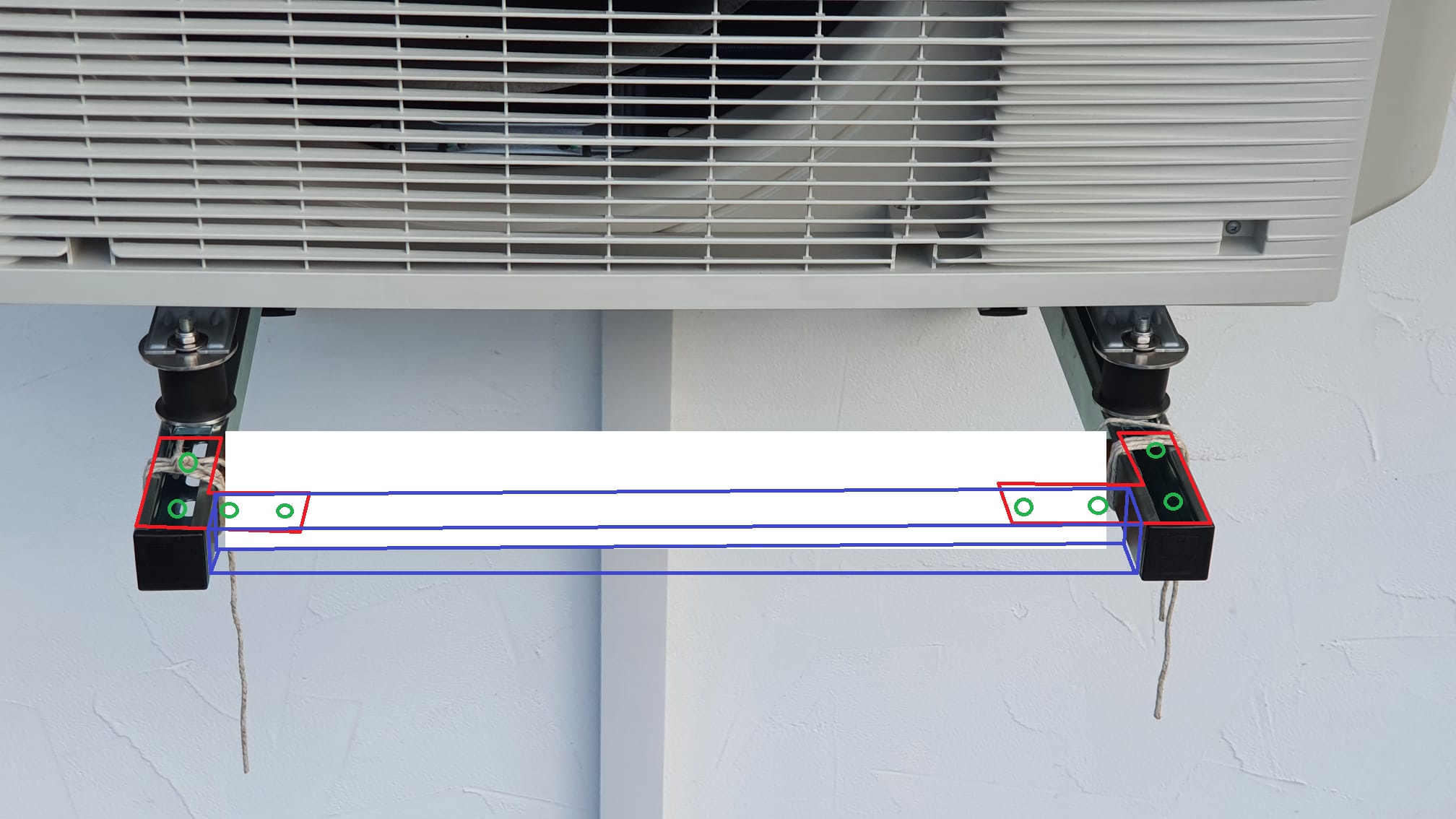

2 x 40mm breite Flachwinkel 4mm stark besorgen, entsprechend zuschneiden und gemäß der folgenden Grobskizze mit einem Vierkantrohr zwischen den Tragarmen passgenau über 8 Punkte verschrauben.
Dann dürfte sich doch seitens beider Tragarme absolut nichts mehr bewegen oder ?
Kannst du so machen. Du hast zwar einen recht kurzen Hebel, aber viel Kraft ist ja auch nicht drauf.

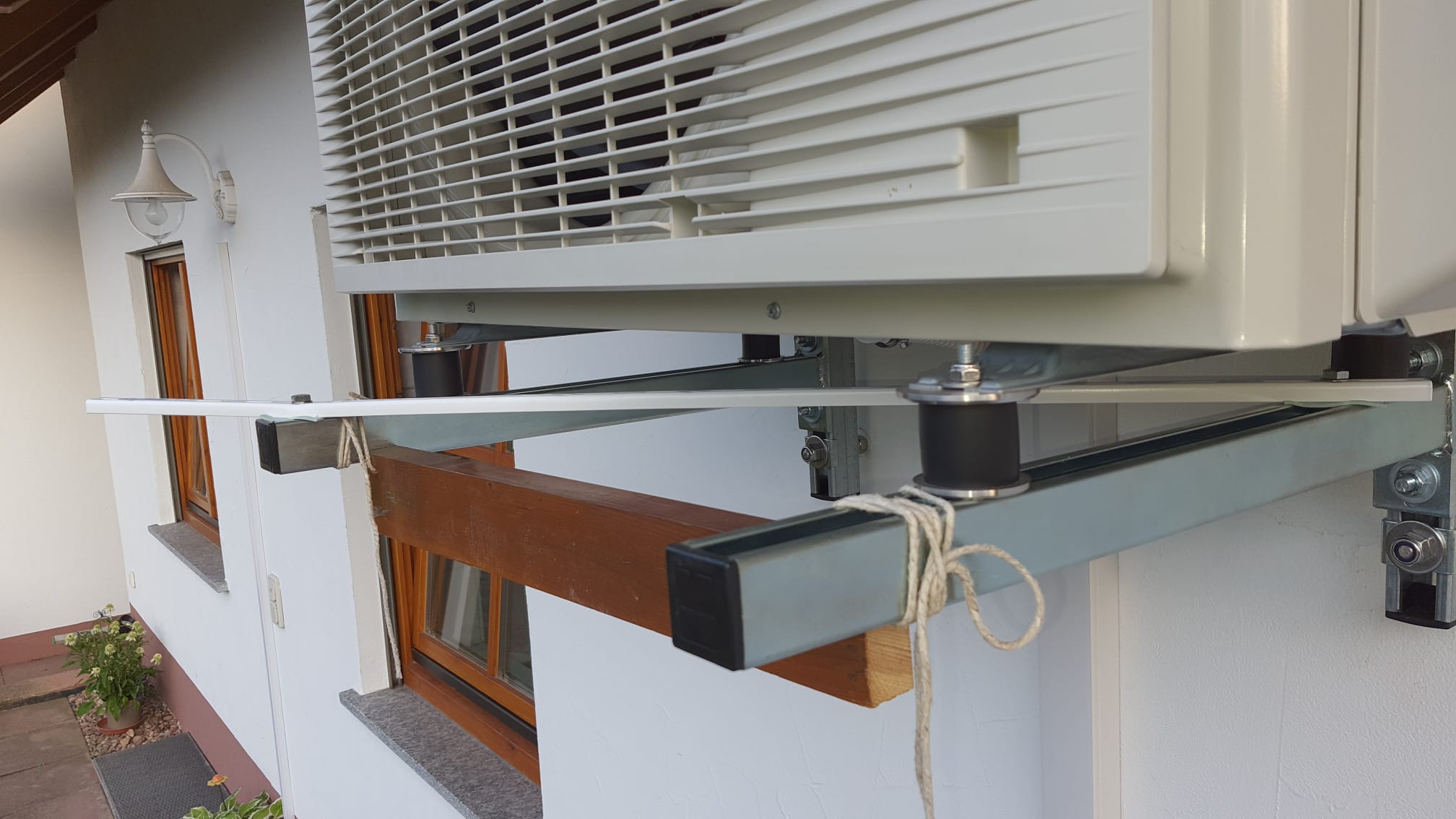

Nun bin ich endlich mal dazu gekommen die Strebenlösung mit einer Testverschraubung auszuprobieren. Wie nachvollziehbar und auch von mir vermutet, ist nun der linke Konsolenarm fest. Wie aber von mir befürchtet, bewegt sich der rechte Arm fast noch genauso stark wie vorher. Eigentlich klar, die Stütze über den linken Arm ist aufgrund des kurzen Hebels nur mäßig und das Gerät an sich kann den Arm nicht in Position halten, da die Puffer sehr weich sind und auch in der Vertikalen nachgeben.
Außerdem biegt der Zug der Stange die Profilöffnung vorne am linken Arm auf. Da muß ich mir auch noch etwas einfallen lassen.
Bei der Stabilisierung des rechten Armes, denke ich über eine "halbe" Strebe nach, die ich vom rechten Arm außen, im rechten Winkel kommend, auf die Mitte der durchgehenden Diagonalstrebe stoßen und mit einem längeren T-Blech (2 x 2 Schrauben) verbinden könnte. Dann sollte der rechte Arm auch noch fest sein . . . 2 ganze Streben über Kreuz wird sich schlecht machen lassen, wenn man das optisch nicht noch schlimmer aussehen lassen möchte. Ich könnte höchsten 1 Strebe oben und 1 Strebe unten verlegen, aber das wird mir dann optisch doch zu heftig . . . das sieht so schon übel genug aus . . . (Das Stützbrett kommt logischerweise nach der Endmontage noch weg . . .)

Verstehe es nicht als Kritik, ich schreibe nur mal was mir so durch den Kopf geht, nachdem ich mir deine Fotos angeschaut habe.
Da ich selbst mehrere Perfera habe, ist mir zunächst das hohe Gewicht der Aussengeräte aufgefallen. 30-40 kg sind schonmal nicht so leicht durch Wind in Bewegung zu versetzen.
Das ist schonmal gut.
Deine Befestigung an sich macht schon einen sehr stabilen Eindruck, ich wüsste nicht was da nicht halten sollte. Ich persönlich habe weniger Aufwand betrieben.
Was mir aufgefallen ist, das die Puffer extrem hoch scheinen. Das Thema Schwingungen ist sehr komplex. Ohne die Frequenzen und Amplituden zu kennen, kann das etwas positives oder auch negatives bewirken. Zumal man überhaupt nicht weiß, wo die Eigenfrequenzen liegen. Viel hilft nicht unbedingt viel, kann auch kontraproduktiv sein.
Ich bin einen anderen Weg gegangen. Habe erstmal die mit der Halterung gelieferten, relativ flachen Standardpuffer drunter. Wenn mir irgendwas mal zu laut vorkommen sollte, kann ich das immer noch ändern.
Aber zumindest bewegt sich da auch bei Wind nicht wirklich etwas. Bis jetzt auch ohne weitere Versteifungen.
