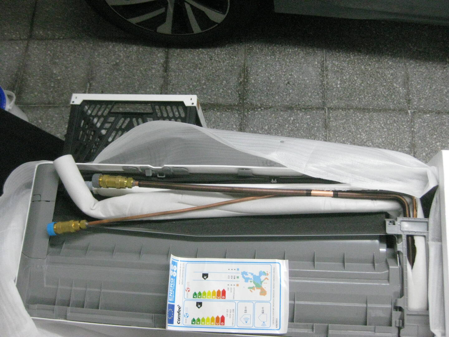

Lässt sich das 3/8 Zoll Rohr hinter dem Kernloch in diesem Fall noch biegen?
Ein freundliches Hallo in die Runde,
bitte helft mir. Es geht um das 3/8 Zoll Anschlussrohr eines Split Innengerätes.

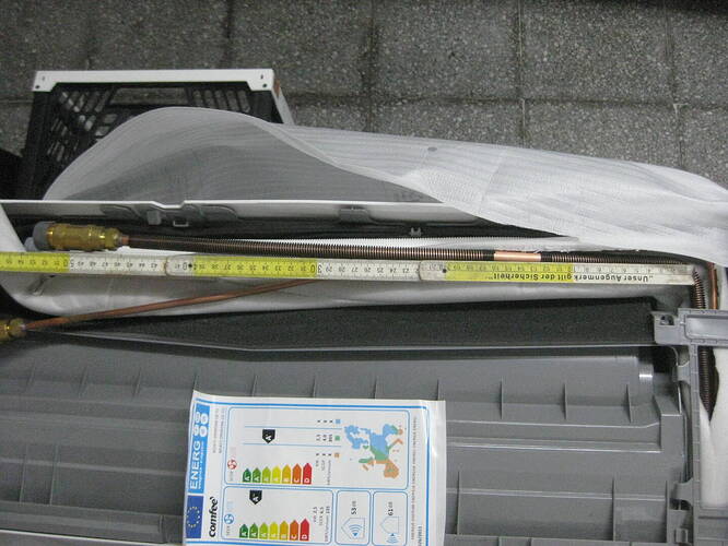

Die Wand ist 38 cm dick. Das 3/8" Rohr vom Bogen im Außengerät bis zur Lötstelle Gewindemuffe knapp 46 cm lang. Biegefedern sind schon ab Werk auf diesem Rohranschlussstück drauf. Es bleiben für den 90° Bogen knapp 8 cm hinter dem Kernloch an der Außenseite.
Wie ist Eure Einschätzung, ist das 3/8" Rohr mit den Federn darüber noch freihändig über Daumen und Finger so eng zu biegen? Eine Biegezange lässt sich wohl kaum in der Enge des Kernloches ansetzen und bedienen.

Du meinst wahrscheinlich "vom Bogen im Innengerät", oder?
Dann würde ich zumindest die Frage verstehen.
Mit dieser Biegezange hast Du vielleicht schon eine Chance. Das Rohr wird aber ca. 6 cm von der Wand abstehen.
Sonst würde ich eher empfehlen, ein Rohrstück an die Gewindemuffe anzuschrauben (es muss ja kein Bördel sein, Du könntest irgendwie den Konus mit einem O-Ring, irgendwas weichem schützen) und dann mit dem Rohrstück zu biegen. Dann kriegst Du es auf jeden Fall hin. Vorausgesetzt, die Lötstelle hält die Kräfte aus.
Bin mir nicht sicher, ob die Biegefeder wirklich hilft, ich würde eher eine hier im Forum empfohlene Biegeseele einführen (Esska Schlauch).
Danke für Deine schnelle Antwort. Ja genau, vom Bogen Innengerät bis Außenwand, bzw. 8 cm darüber hinaus. Die 8 cm sind Rohr, auf welches die Gewindemuffe gelötet ist, auf die entweder der Bördelflansch (sagt man das so?), oder die Quick Connect Verschraubung geschraubt ist. Bei mir ist es QC. Ist eine Comfee/Midea 9000 Btu.
Dann fällt die Biegezange schon mal raus, Rohr zu kurz. Die Biegeseele ja auch bei Quick Connect. Die Feder ist wohl bester Federstahl, es sind 2 Federn auf die ganze Rohrlänge, also kann ich die am Ende so zusammenschieben, dass sie Windung an Windung liegt. Dadurch wird dann zwar der Durchmesser etwas größer, aber ich hoffe nicht, dass das Rohr knickt. Vielleicht hat ja jemand Erfahrung damit.

Dann muss deine Anlage besonders lange Rohre haben. In der Regel ist ein Rohr so kurz, dass es für eine 38er Wand nicht reicht. Wenn ich es richtig verstehe, kommen bei dir beide Rohre draußen raus. Dann ist es überhaupt kein Problem, außen das Rohr 90 Grad zu biegen. Man muss nur aufpassen, die an einer Stelle zu drücken, sondern zu wandern, damit der Radius an keiner Stelle zu klein wird. Wenn du dann noch eine Biegeseele drin hast, kann nichts mehr schief gehen.
Danke Win. Wenn die 8 cm Überstand aus der Wand + Lötverschraubung und Quick Connect Adapter noch zum Biegen ausreichen, werde ich die Finger zum Biegen wandern lassen, damit der Radius nirgendwo zu klein wird.
Ja, sieht so aus, als hätte Midea hat die Rohre verlängert. Vor 4 Jahren hat jemand ein Video von der Montage einer Dimstal mit gleichem Außen- und Innengerät wie bei meiner Comfee gemacht. Dort sind die Rohre des Innengerätes deutlich kürzer.
Sehr vorbildlich, was Midea da macht. Die meisten Markenhersteller sind noch nicht auf die Idee gekommen, die Rohre mal länger zu machen und haben oft auch keine Biegefedern.

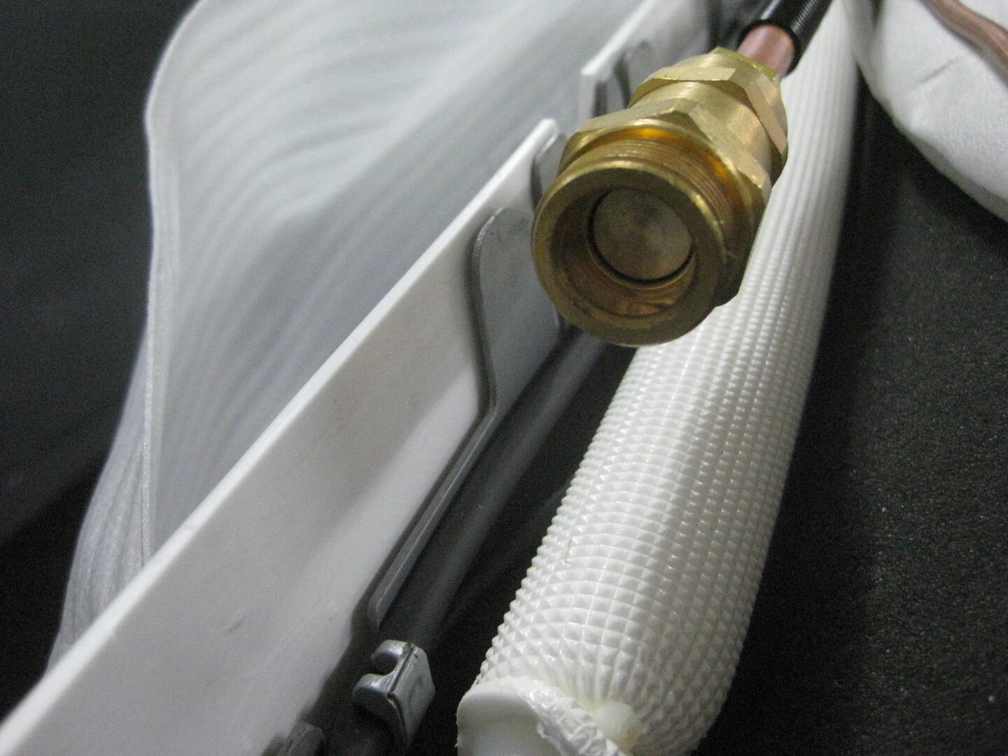

Quickconnect: Da scheinen schon Connectoren am IG aufgeschraubt zu sein. War das ab Werk so oder hast du die aufgeschraubt? Falls die schon drauf waren, ist das auch vorbildlich, da braucht man dann wirklich keine Vakuumpumpe mehr.
Ist das diese hier?
https://www.amazon.de/Comfee-MSAF5-09HRDN8-QE-R32-SET-Klimagerät/dp/B07KJWP1NX
Genau, die von Dir genannte Anlage ist es. Die Connectoren sind auf beiden Geräten ab Werk aufgeschraubt. Das Gehäuse des Außengerätes ist aus Metall, nur das aufgeschraubte Lüftungsgitter aus Plaste. Macht alles einen soliden Eindruck. Bei der Comfee ist anders als bei der Dimstal, auch der WLan Stick dabei. Auch beide Kabel, kurze Wanddurchführung, Fassaden-Dichtungsmasse usw., im Großen und Ganzen braucht man nur noch die Rohrkanalteile und die entsprechende Wand- oder Dachhalterung, bzw. Gummifüße.

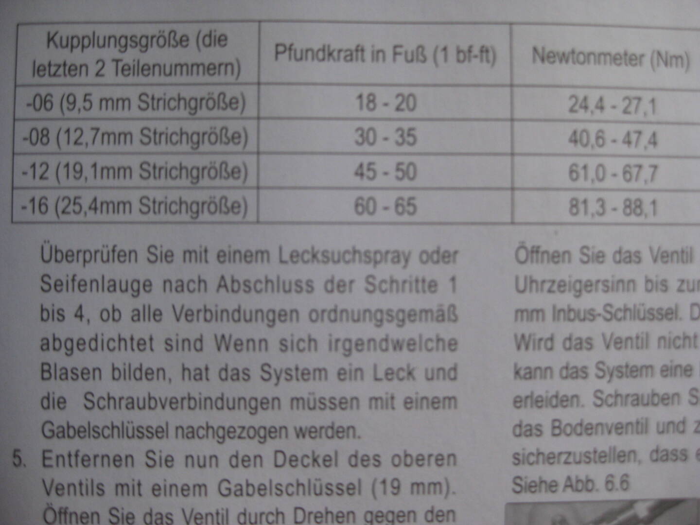

Nur zum Verständnis. Unten im Bild die Drehmomente für das Quick Connect aus dem Handbuch. Ein Internetversandhändler empfiehlt pauschal 50 Nm. Ist etwas widersprüchlich, die tatsächlichen Teilenummern auf den Geräte-Connectoren sind FA 06 und FA 09, auf den Gegenstücken, also den Leitungs-Connectoren FB 06 und FB 09.
Welchen Durchmesser haben denn die Gewinde?
Wenn ich es richtig sehe, müsstest du nach Handbuch den kleinen Connector mit max. 27 Nm anziehen. Da jetzt Pauschal mit 50 Nm ranzugehen, erscheint mir nicht richtig. Auf dem Bild sieht es aber fast so aus, dass die gleichen Durchmesser vom Gewinde haben. Dann wäre es wieder logisch, die gleich stark anzuziehen.
Ja, der Durchmesser ist fast gleich. 20 zu 22 mm. Sind jeweils 6 Gewindegänge, 1 mm Steigung. Das hält auch 50 Nm aus. Ich weiß nur nicht, wie genau es innen dichtet, also wie das technisch im Detail gelöst ist und wie viel Druck das aushält. Hab gelesen, es sollen sich durch den Druck des Verschraubens Wülste aus Kupfer bilden. Um das genau zu verstehen, müsste ich mal eine Verschraubung mit Drehmoment anziehen und anschließend der Länge nach durchsägen. Dann wird die Funktion klar.

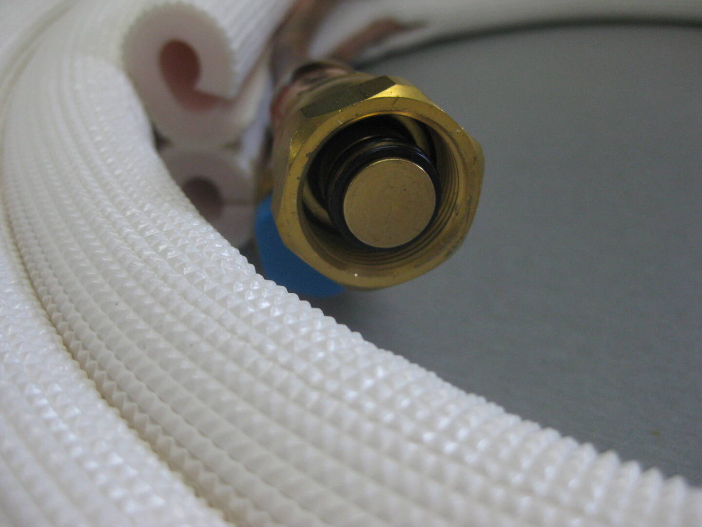

Bei Quickconnect hab ich gehört, dass die auch metallisch dichten. Da soll wohl auch ein O-Ring aus Kautschuk sein, aber der dichtet wohl nur für den kurzen Moment, wo man anzieht. Könnte mir vorstellen, dass vielleicht eine Kupferdichtung drin ist, die sich verformt beim Anziehen, um optimal zu dichten.
Hier hab ich auch die 50Nm gefunden:

Was dort steht mit: "Quick-Connect arbeitet mit Klemmring, der beim anziehen das weiche Kupfer "staucht" (das Kupferrohr bekommt einen Wulst vor und hinter dem Klemmring) und dadurch dichtet."
ist glaube ich nicht richtig. Das Kupferrohr ist doch bei der Verschraubung der Konnektoren gar nicht involviert. Da werden 2 Messingadapter aufeinandergeschraubt, die dann irgendeine Dichtfläche haben werden.
Das fließen von Kupfer war auch eher auf geschraubte Kabelverbindungen bezogen, da ist das so. Aber gut, dass es damit keine Probleme bei den Bördelverbindungen gibt. Hat dort ja auch eine viel größere Oberfläche, auf der sich der Druck verteilt. Das ist schon eine gute Verbindung.
Wie das bei Quick Connect nun genau dichtet, kann ich durch Anschauen allein nicht herausfinden. An der Verschraubung leitungsseitig hat der Stempel 2 Gummidichtungen, wie es aussieht.
Den Internetanbieter meinte ich auch mit den 50 Nm aus Deinem Link. Ich vermute, der wird schon wissen, weshalb er das schreibt. Mir geht es darum, herauszufinden, wie es dichtet. Also, ob sich das Kupfer mit der Zeit wegdrücken kann und die Verbindung nach Jahren leck werden kann. Wenn das so ist, kann man sicher mit vorsichtigem Nachziehen gegensteuern. Wenn das nicht nötig ist, sollte man es eher lassen, um nichts an der Mechanik zu beschädigen.
Um das herauszufinden, hab ich aber noch Jahre Zeit. In 5 oder 6 Jahren sollte selbst mit 30 bzw. 40 Nm kein Problem auftreten.
