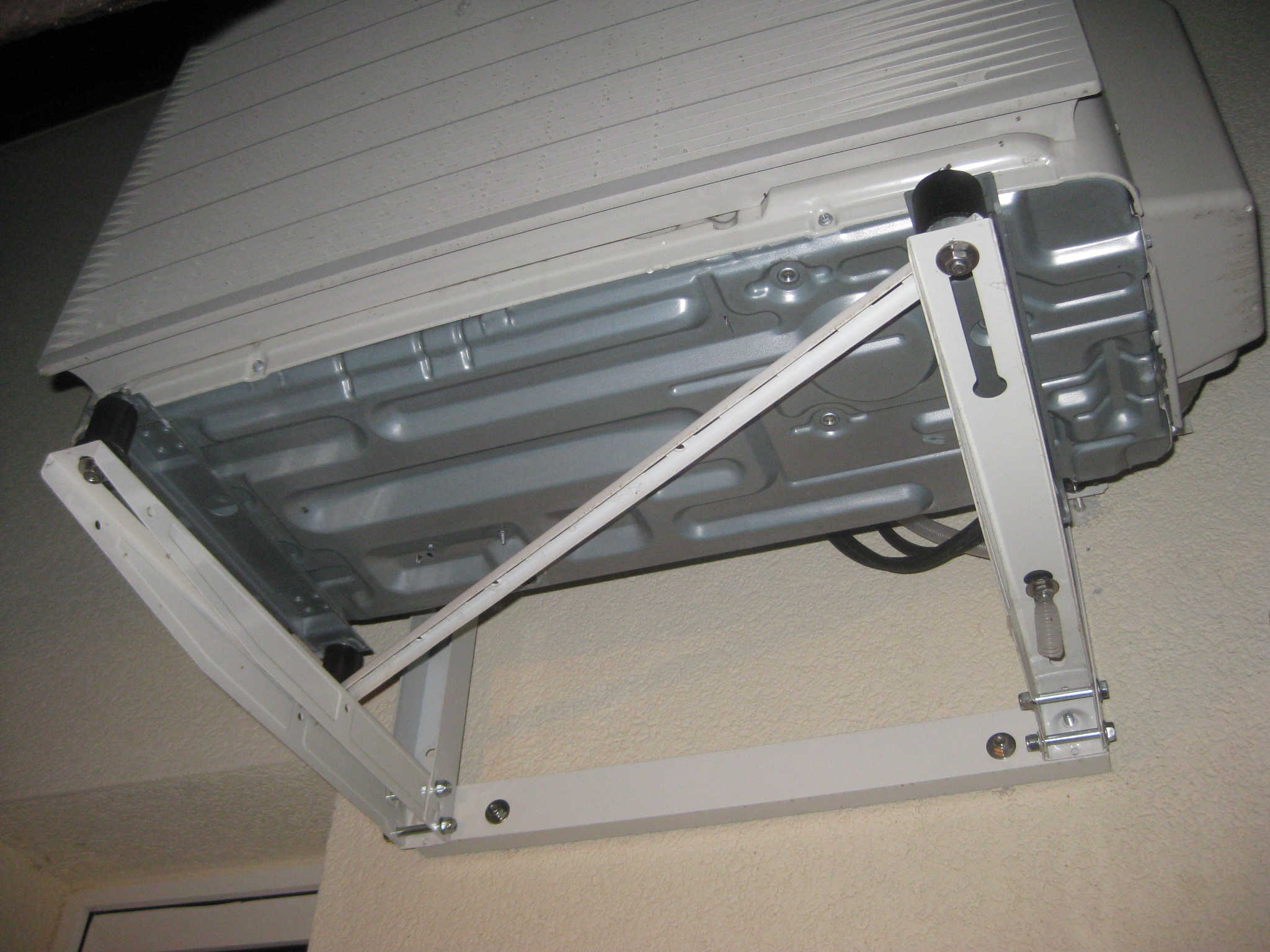

Ich hab 6 cm Dämmung. Es bewegt sich auch etwas.
Deshalb hab ich bei der Daikin nachträglich eine Strebe über Kreuz montiert. @win hat das vorgemacht. Das bringt gute Stabilität rein. Dann wackelt es nur noch in den Gummis. Das ist halt so.
Bei Deiner Halterung ist es ja besonders einfach, Du schraubst es unten drunter und fertig. Diese Regalschienen hab ich von Hornbach. Gibt es aber überall, nehme ich an.
Genial daß Du mir so schnell antwortest und nachts noch schnell ein Bild machst. Ich bin begeistert, Vielen Dank ! ! !
Deine Vorgehensweise deckt sich dann folglich genau mit dem, was mir Win vorhin dankenswerterweise geantwortet hat. Dann scheint sich das Problem ja lösen zu lassen. Ich muß jetzt nur noch schauen, daß das Diagonalen-Profil unter den Armen nicht zu stark aufträgt, da ich nur sehr wenig Höhe zwischen Gehweg und Auflagearmen habe. Da bleiben größere Personen schon fast mit dem Kopf hängen, wenn das zu tief herunter geht.
Kannst es doch auch auf die Oberseite der Arme aufschrauben, wie Ulli das gemacht hat.
Genau wie @win sagt, Du kannst die Enden der Stabistange innen jeweils vor und hinter die Gummis setzten. Die Wirkung ist die Gleiche. Du hast da ja genug Löcher da drin.

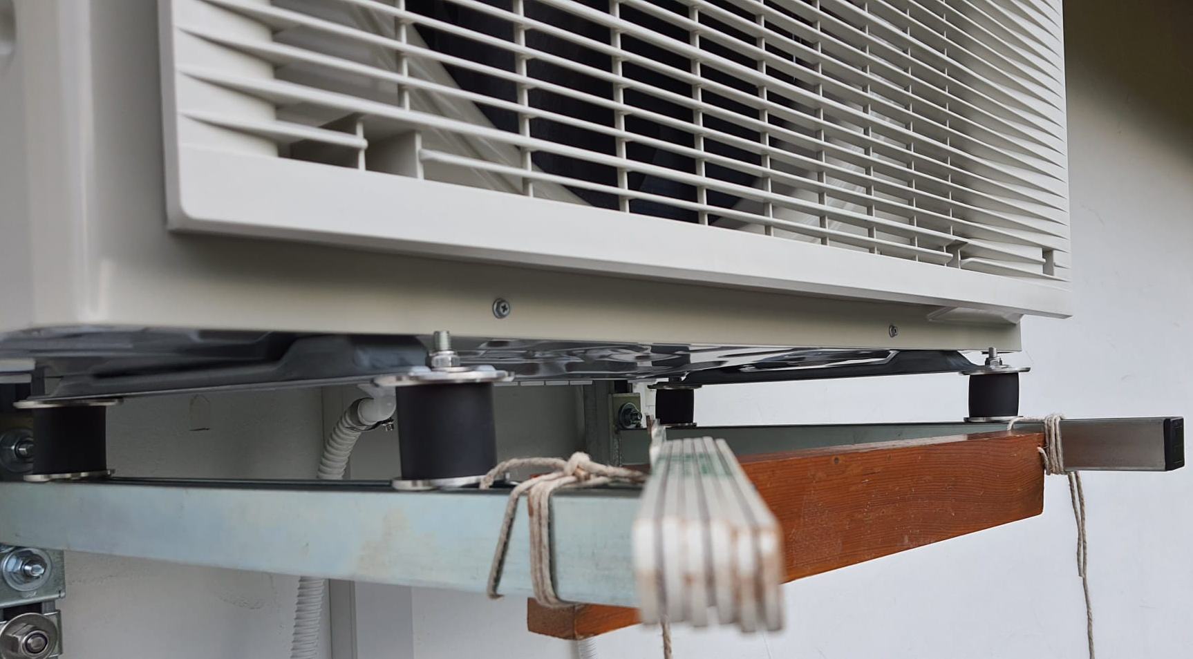

Ich hätte es dann so machen wollen:
Allerdings wollte ich aus Stabilitätsgründen eine 2-reihige Stange vewenden, da die 26mm breit ist.
Selbst eine Einreihige mit 17mm Breite würde ich aber wohl in dem Winkel nicht zwischen Konsolenschraube und Puffer bekommen. Ich bin nun am überlegen ob ich nicht doch die 2-Reihige hochkant einbaue. Platz nach oben wäre ja genug und ich könnte die 12mm tiefen Wangen als Auflagen verwenden. Dann müsste ich die Seitenwangen anbohren. Im Grunde werden wohl nur Zug- und Schubkräfte über die Stange ausgeführt. Beim Material Stahl und der Breite von 26mm müsste die das wohl abkönnen ?
Gut die Auflagestabilität ist ein Thema. Die Stange liegt dann leider nur 12mm breit auf.
Bei einer 1-Reihigen wären es bei normaler Auflage 17mm.
Du brauchst eine Diagonale und keine 90 Grad Verbindung. Nur darüber bekommst du die Stabilität rein. Schau dir Strommasten oder Krane an oder ein Ikea Ivar Regal. Überall sind es die diagonalen Streben, die zu Stabilität führen.
Oder meinst du den Zollstock, der diagonal liegt? Ich nahm jetzt an, du meinst das 90 Grad eingesetzte Stück, was mit Bindfaden fastgemacht ist.
Kannst du doch vor dem Puffer anschrauben, etwas schräg reicht, muss keine optimale Diagonale sein.
Stimmt mein Bild ist etwas irreführend. Ich wollte die Holzleiste für das Bild nicht extra entfernen. Das Teil dient zur Zeit nur noch vorübergehend als Abstandshalter, da die beiden Arme den bereits beschriebenen Zug zueinander haben.
Es ist also der Zollstock gemeint. Um die optimale Wirkung zu erzielen, dachte ich eben auch die optimalste Strecke zu wählen. Oder macht das wirklich keinen Unterschied ob ich Richtung Wand vor oder hinter dem Puffer montiere ?
Sicherlich wäre die Befestigung vor dem Puffer eine Kleinigkeit und ich könnte problemlos die 2-reihige Stange flach aufliegend verwenden. Würde ich mir da aber nicht doch Stabiltät im Verhältnis zur hier abgebildeten Anbringung nehmen ?
Ich sag mal so: Das wird auch vor dem Puffer noch sehr stabil. Und eine zweireihige Systemregalleiste ist auch etwas übertrieben, bräuchtest du nicht.
Wenn du es testen willst, zwinge es einfach mal mit 2 Schraubzwingen fest.

Wie oben schon mit anderen Worten geschrieben, innen zwischen den Puffern. So, dass die Strebe möglichst weit diagonal an den Gummis ist. Also ein Ende der Stange nah an einem vorderen Gummi, anderes Ende der Strebe nah an einem hinteren Gummi. Und dann natürlich fest verschrauben.
