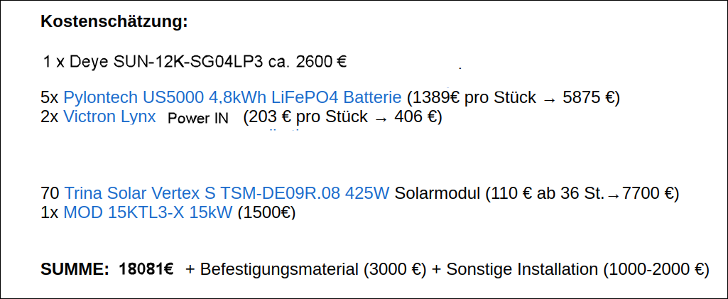

    ich weiß - ist schon ne Weile her. Aber das Projekt lebt noch :slight_smile:
    Nach dem sich die Preise nun mehr als Normalisiert haben, die Preise für Speichersysteme gefallen und die Verfügbarkeiten gestiegen sind, habe ich mir nun ein aus meiner Sicht passendes Konzept überlegt. In Fortsetzung zu den sehr hilfreichen Hinweisen von @voltmeter würde ich ein ESS umsetzen, wie von Victron selbst vorgestellt:
    • 3x Victron Multiplus II 48V 5000 für 3-Phasiges Inselnetz im Falle eines Blackouts
    • 5x Pylontech LiFePO4 Speicher mit je 4,8 kWh Kapazität
    • PV-Anlage 1: 5-6 kWp mit DC gekoppelt an den Akku für effizientes Laden sowie Schwarzstart-Möglichkeit bei Sonnenaufgang mit leerem Stromspeicher
    • PV-Anlage 2: 8 kWp AC gekoppelt am critical Load Netz der Multis für effizienten AC Direktverbrauch der critical-Load Verbraucher
    • PV-Anlage 3: 15 kWp AC gekoppelt an Grid / non-critial-Load Netz / AC-In der Multis für mehr PV-Leistung wenn das Netz da ist (unabhängig von 1:1 bzw. 1:3,2 Regel)
    Nun meine Fragen:
    1. Was meint ihr dazu? Habe ich was vergessen bzw. passt irgendwas gar nicht?
    2. Welchen Anforderungen muss sich der 8 kW AC Wechselrichter stellen, damit er gut mit den Victrons arbeitet? Die WR von Fronius scheinen ja besonders gut zu taugen aber die sind auch fast immer vergriffen... Geht auch der Growatt WR in meiner Postenliste?
    3. Wo kauft man am Besten Montagematerial / Aluschienen für die Montage auf Trapezblech und mit wie viel $$ muss ich hierfür rechnen?
    Hier mein Konzept sowie die Dimensionierung, Preise und anklickbare Links:
    Konzept.pdf (238 KB)
    Über Rückmeldungen bin ich wie immer sehr dankbar!

    Ich habe die Anlage die du dir vorgestellt hast in Betrieb, allerdings ohne Generator und einem alt WR von SMA aus 2012. Der Deye den Auric vorschlägt würde ich für Hausinstallationen auch nehmen. Ich habe mich für Victron entschieden, da sie mit Ringkerntrafo flexibler auf Lastsprünge reagieren und Spannungsspitzen problemloser sind. Ich habe die Victrons auf 12 kw begrenzt. Sie können kurzzeitig aber auch 15 oder 16 kw. Damit hatte ich den Durchlauferhitzer betrieben. Dann hatte ich aber das Problem dass der Wirkungsgrad unterirdisch war. Daher habe ich jetzt auf 12 kw begrenzt, dann zieht er ca 12,8 kw aus der Batterie wenn der Durchlauferhitzer anspringt und versorgt die kleineren Durchlauferhitzerproblemlos. Ich habe zwei Amy Akkus (war hier ne Sammelbestellung) mit insgesamt 30 kwh. Die Solarleistung ist ca 20 kwp. Ich verbrauche seit April, ausser für den Durchlauferhitzer (27 kw, wovon nur 12 vom System kommen) keinen Strom mehr. Habe von April bis heute 100 kwh eingekauft.
    Das System ist kein einziges Mal ausgefallen und läuft stabil.
    Der Deye ist vom Aufbau her einfacher und beinhaltet alles in einem Gerät. Allerdings mag der (laut einem Bekannten, der den verwendet, aber vielleicht kann Aurix dazu ja was sagen) Lastsprünge nicht so. Der steigt ab und an aus, wenn seine Kochfelder (induktion) takten. Mein System steckt das problemlos weg und hinkt immer etwas hinterher.

    Klingt doch erstmal schlüssig...
    Da die Virctron ehe ihren eigenen Stromzähler mitbringen ist es an sich auch egal was für WR du hier nimmst. Gute Erfahrungen habe ich hier mit SMA und Fronius wobei letztere besser ins Victron System integriert sind...
    Vom wirtschaftlichen her würde ich aber PV-Anlage 2+3 zusammen fassen und zuerst bauen. Der Speicher ist eigentlich nur "Hobby".
    Material würde ich beim ortsansässigen Elektriker kaufen. Der muss den ganzen Spaß nachher auch anschließen.
    Notstromaggregat gehört ehe auf jeden landwirtschaftlichen Betrieb. Wird in der Regel über einen Notrstromumschalter und Einspeisesteckdose realisiert. Diese könnte man hier auch Nutzen um alternativ die 3 Multiplus per AC-Out anzuschließen.
