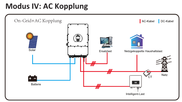

  2. Für die Anbindung eines DC-gekoppelten Wechselrichters ist im Handbuch nur das unten beigefügte Diagramm gezeigt. So wie es aussieht kann man an den "Intelligent Load" Anschluss ein Stromaggregat anschließen. Man müsste sich dann aber bei der Verkabelung entscheiden, ob man Notstromaggregat oder einen DC-gekoppelten Wechselrichter anschließen möchte oder?

zu 2.) richtig, entweder oder, wenn ich meine Farm in Neuseeland mit mehreren Deye versorge, dann benötige ich ein richtiges Aggregat und keine Spielzeug Balkonwechselrichter. Wer Netzparallel fährt braucht eher selten das Aggregat, wer auf seiner Insel lebt hat keine Spielzeug-WR die er anhängen will, da kann er ja MPPT-Laderegler an die Batterie hängen.
Ich werde in längeren Blackouts mein kleines Heizöl Aggregat nur mit meinem Ladegerät an die Batterie hängen, die Wechselstrom Geschichte macht der Deye. so komme ich auf eine schön konstante Last für das Aggregat und kill meine Hausinstallation nicht mit der miesen Stromqualität eines billigen Aggregates.
