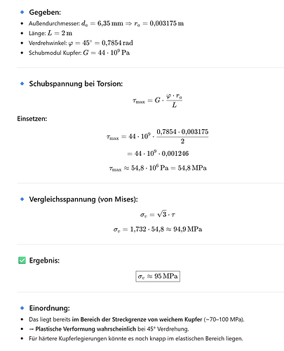

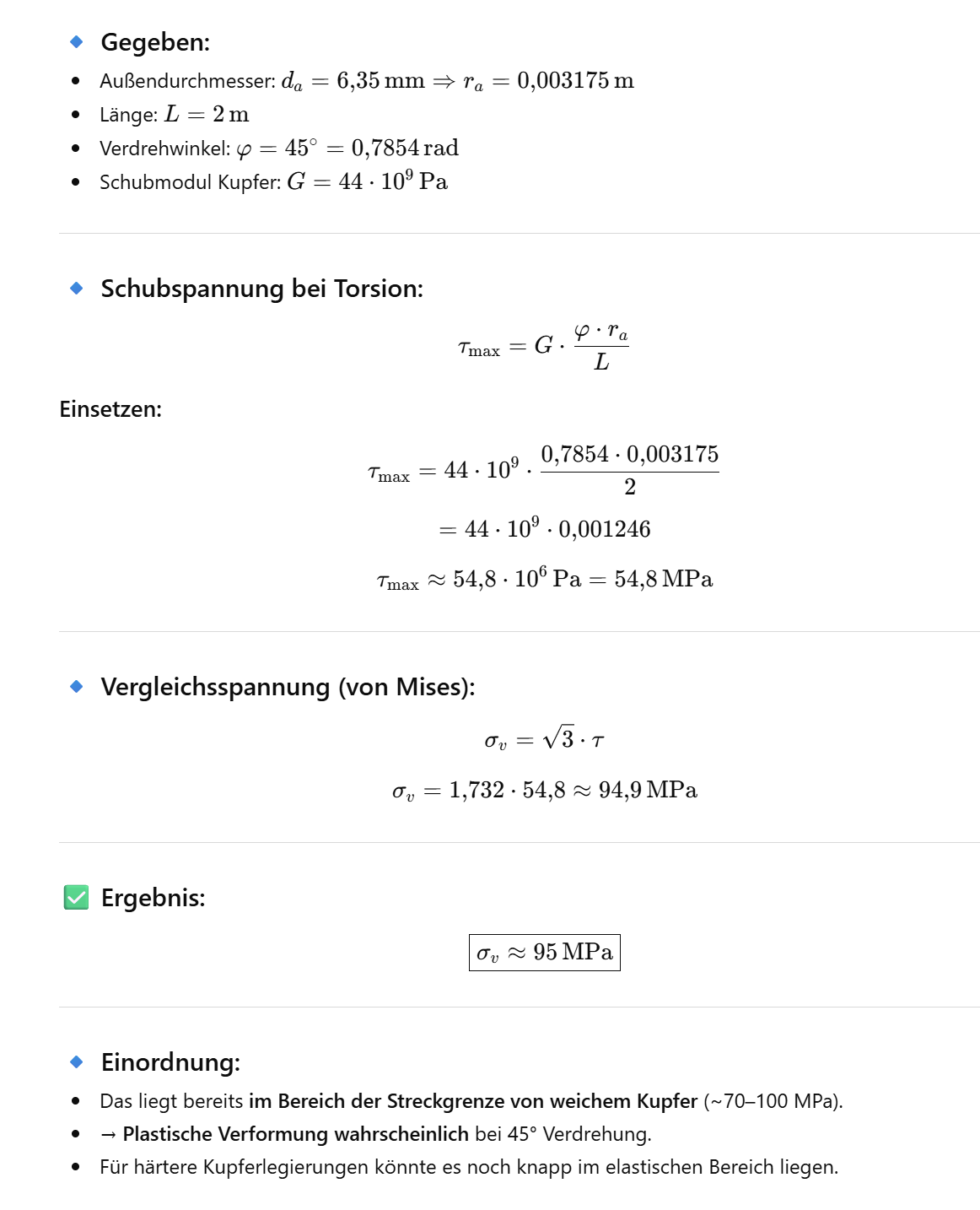

Noch eine Betrachtung zur Beschädigung der Kältemittelleitung durch Torsion.
Beim Festziehen der Bördel-Überwurfmutter mittels Drehmomentschlüssel kommt es unweigerlich zu einer Torsion in der Kältemittelleitung. Um möglichst wenig Verdrehung in die Leitung zu übertragen wird ja auch Nylog auf der Rückseite vom Bördel empfohlen (nicht auf dem Gewinde).
Das Anziehen der Verschraubung im Eingebauten Zustand mit kurzer gerade Wegstrecke kann jetzt dazu führen, dass eine Verdrehung der Leitung zu hohen Torsionsspannungen führt.
Bei mir war das lange Stück 2m lang und die Verdrehung (Verdrillung) der Leitung sehr klein.
Selbst bei 45 Verdrehung ist die entstehende Spannung noch akzeptabel.
Was heißt das für die Praxis (Vorschlag!):
  • Bei kurzen gerade Leitungslängen bis zur ersten Biegung: Erst die Verlängerungsleitung ansetzen und mit Drehmoment anziehen und dann einbauen.
  • Bei langen gerade Leitungslängen bis zur ersten Biegung kann auch nach Einbau mit Drehmoment angezogen werden. Ich würde aber hier mit Filzstift die Position markieren und sicherstellen, dass die Verdrehung der Leitung gering ist.
  • Kältemittelleitungen mit Klassifizierung gemäß EN 12735: R-220 (Zugfestigkeit: min. 220 MPa) verwenden.
Das mal als Vorschlag für eine DIY Prozedur!

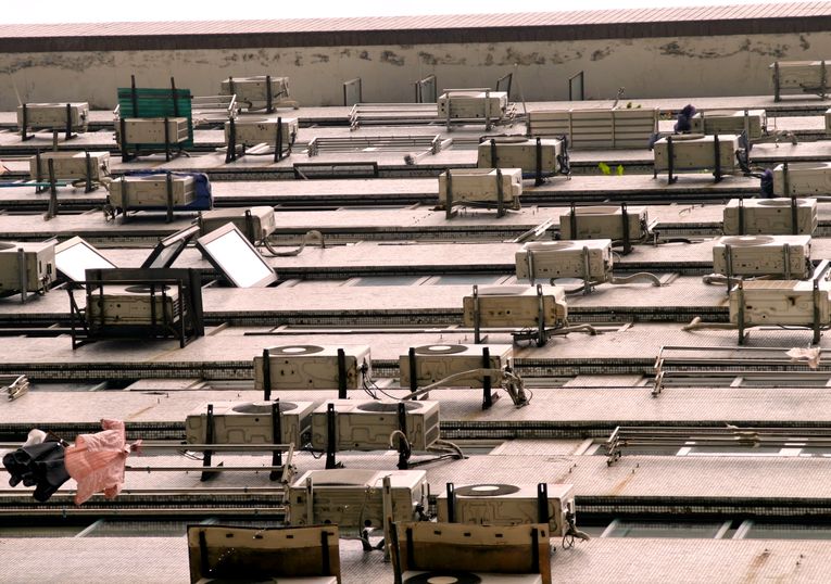

Zur Zeit sind weltweit zwei Milliarden Klimaanlagen verbaut.
Und es wird erwartet, dass es bis 2050 sieben Milliarden werden könnten.
Ich vermute mal, dass die überwiegende Mehrzahl mit R32 laufen.
Und alle haben Kupferrohr und Bördel und fast alle werden im do-it-yourself montiert (vermute ich mal). Also, ganz so diffizil und empfindlich kann eine Bördel-Verbindung nicht sein.

Wie kommst du auf so eine Aussage? Ich gehe davon aus, dass der allergrößte Anteil von Profis installiert wird.
Wie hoch die Fehlerquote wirklich ist, da gibts sehr unterschiedliche Aussagen. Gibt Profis, die behaupten, dass sie so gut wie nie eine undichte Verbindung haben. Hab aber auch schon von Untersuchungen gelesen, wo jeder 20. Bördel undicht war bei Profis. Auf jeden Fall gabs hier im Forum und auch in anderen Foren schon zahlreiche Fälle mit undichten Bördeln. Und Hauptfehlerquelle bei Split-Klima bleibt Kältemittelverlust.
