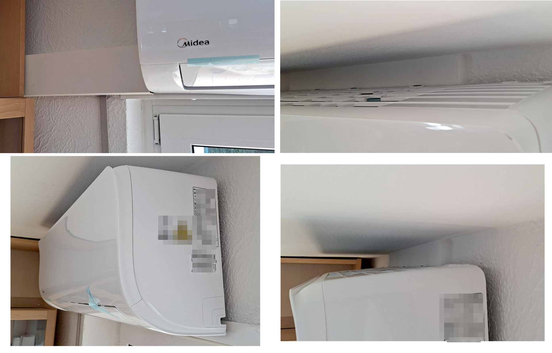

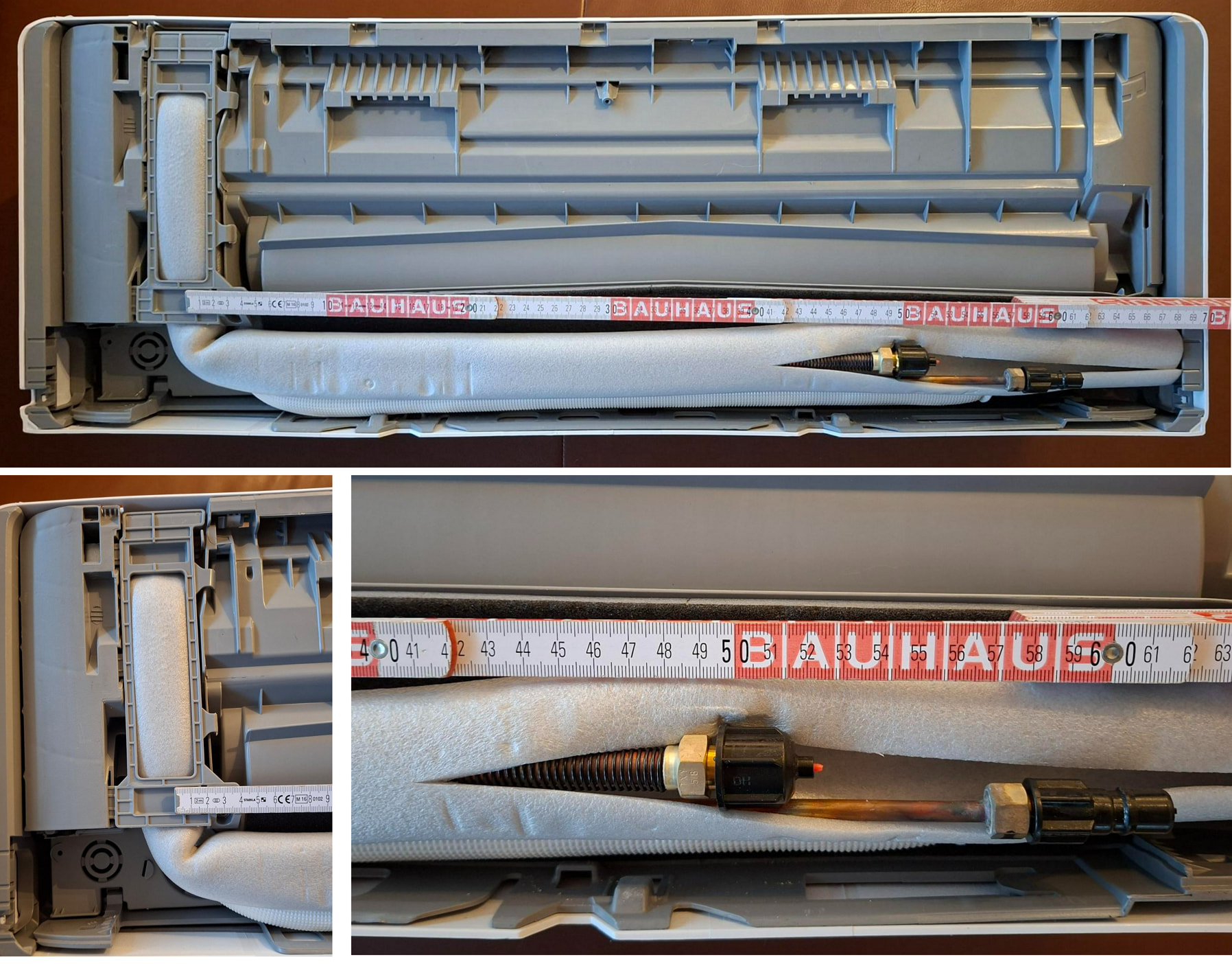

Hat jemand zufällig ein Bild von einem Midea R290 Innengerät von hinten?
Oder Maße, wie lang die Kältemittelleitungen rausstehen, wenn man den Ausgang hinten auf der Rechten Seite hat?
Sind die in etwa so lang, dass die Leitungen wenn das Innengerät an der Wand hängt, durch eine 50 cm Wand an der Außenwand außen sind?
Danke für die Hilfe!
Mario
Hallo Mario,
ich bin gerade dabei eine MIDEA R290 zu installieren.
Innengerät hängt gerade an der Wand aber ohne Anschluss.
Wenn ich es das nächste Mal herunter hebe kann ich es ausmessen.
Ich glaube aber es sind keine 50cm.
Ist es dringend?
Gruß, Detlef

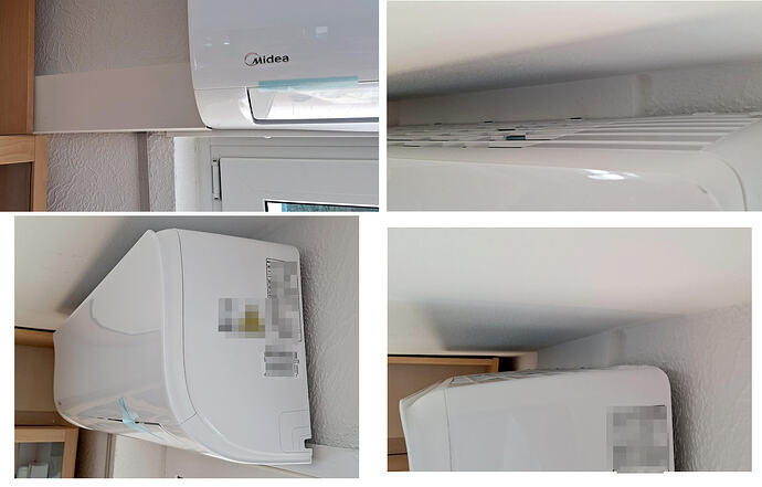

Hier ein Foto, die Leitungen am IG sind relativ lang. Die 1/4" ist fast so lang wie die Breite vom IG (sh. Knick im Schaumstoff).
Danke.
Man muss ja auch noch an die Gewinde kommen, bei beiden Leitungen..
Wäre fatal, wenn eins 5cm zu kurz wäre und somit die Verbindung in der Wand :face_with_monocle:
Zwar könnte man vorher die Leitungen anschließen und mit Drehmoment festziehen, aber wenns dann doch undicht sein sollte hat man ein echtes Problem.
Noch ist nix bestellt :winking_face_with_tongue:
Mario
Hallo Detlef!
Das wäre klasse, wenn Du das kurz messen könntest.
Will eigentlich bestellen, das ist das einzige was mich noch etwas hindert…
Mario

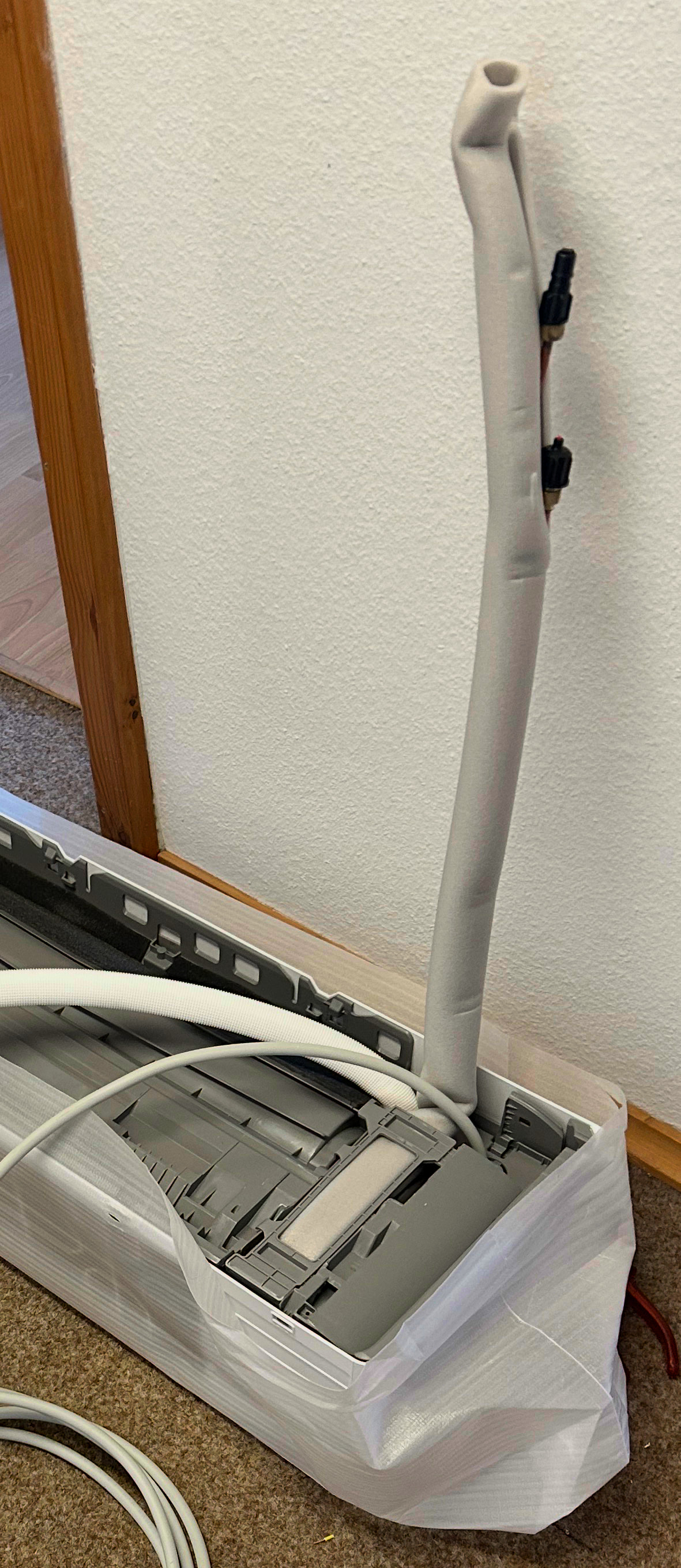

Hier die Bilder.
Super danke :folded_hands:
Das passt ja wie Faust aufs Auge :slight_smile:
Mario

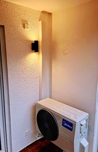

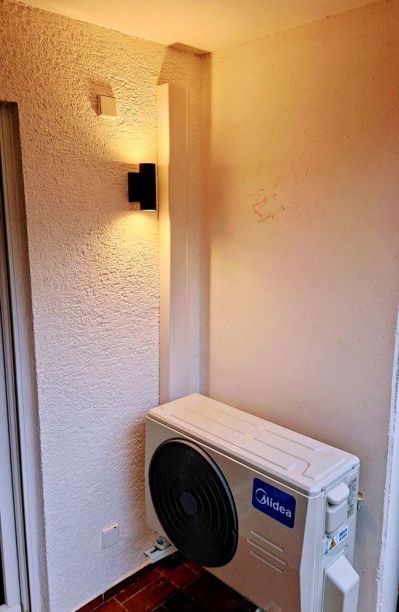

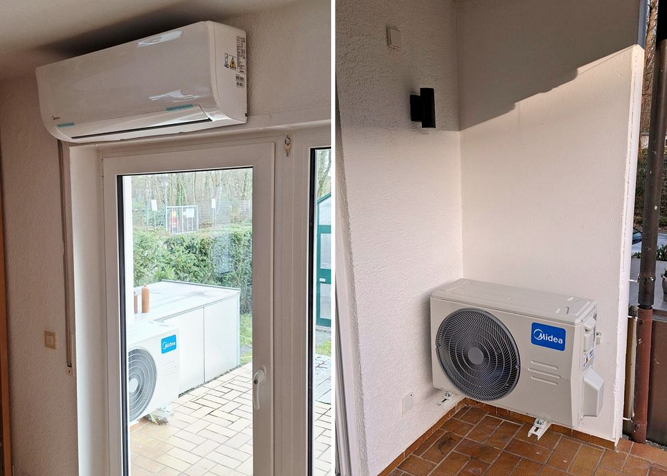

Bei mir hängen die Geräte schon. Die Kanäle verlege ich gerade.
Die Kältemittelleitung werde ich jetzt bestellen. Dann geht es ans Anschließen und dann evakuieren, etc.

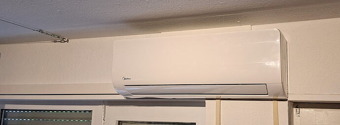

ist da kein Sturz über der Terrassentüre?
Das war auch mein Gedanke, die muss im Sturz befestigt sein. Befestigung mit ein paar kleinen Dübeln mag noch gehen, wenn man nicht gerade Eisen trifft. Aber ein Loch nach außen im Sturz kann ich mir nicht vorstellen.
Und ein Rolladengurt ist da ja auch noch, habe ich erst später gesehen. Könnte schwierig werden an der Stelle.
Gut aufgepasst!

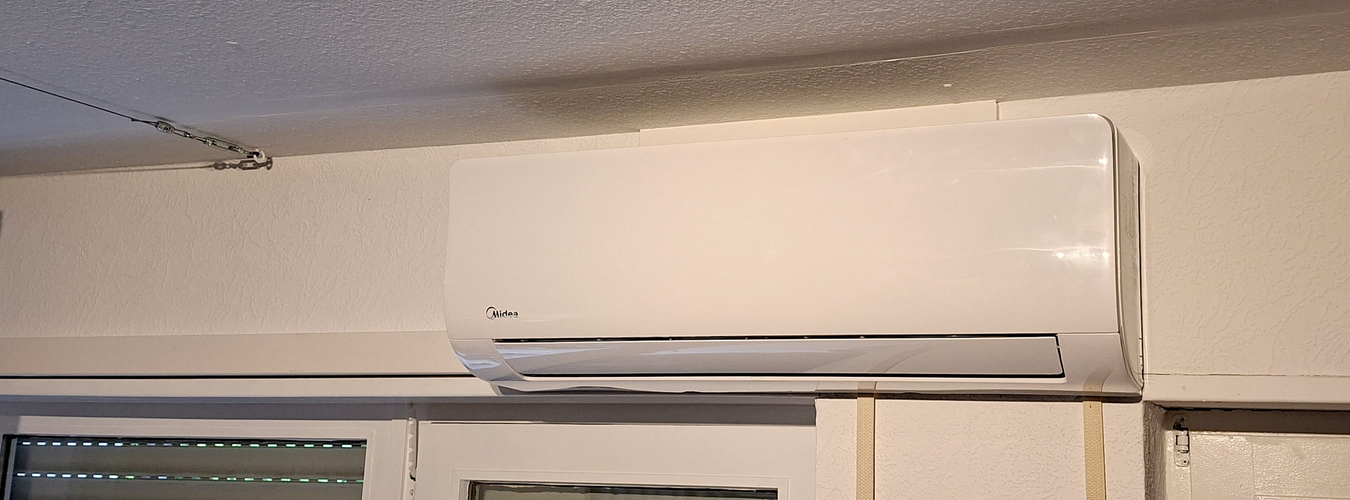

Das Innengerät hängt an einem 50cm x 31cm Pressspanbrett, 19mm stark.
Das Brett ist am Sturz oberhalb vom Rolladenkasten befestigt.
Ein Kanal führt dann zur Zimmerecke und dort geht es raus zur Terrasse.
Rollladen ist nicht beeinflusst.
Diese Konstruktion hab ich schon im Obergeschoss umgesetzt und funktioniert prima.
Das Innengerät nimmt keinen Platz an Wänden weg und bläst entlang der Decke in den Raum.
Für mich ist jetzt mal ein "Prototyp" für die Reihenhaus Anwendung.
Es gibt millionenfach solche Reihenhäuser und überall ließe sich eine solch einfache Installation umsetzen.
Ein R290 Gerät kostet 900€. Mit Installation sollte sich das doch für 2000€ umsetzen lassen.
Und wenn es jetzt noch 1000€ Förderung gäbe, dann würden sich solche Installationen "wie geschnitten Brot" verkaufen.
Und dadurch ließen sich in jedem Reihenhaus 50% Gas einsparen.
So geht Energiewende: Schnell und einfach!
DU hast aber für die Luft zirkulation am AG so wie am IG sehr wenig platz gelassen, gerade da IG wollte ich auch zuerst so am Rollokasten befestigen aber genau wegen dem zu geringen Abstand hab ichs dann Links davon tiefer montiert auch ist so die reinigung einfacher , und dein AG sitzt halt direkt in der Ecke ist sehr nah an der Wand da wird auch einiges an Luftdurchsatz fehlen.
Ich betreibe die Innengeräte als "Dauerläufer" auf niedriger Lüfterstufe (max 20%).
In der Regel wähle ich den Quiet-Modus.
Die Strömungsgeschwindigkeit am Eintritt ist wirklich sehr gering.
Mit einem Hand-Anemometer ist das kaum messbar.: ca. 1m/s
Der empfohlene Deckenabstand gilt für max Luftdurchsatz. Den hab ich nicht.
Und keiner wird die Innengeräte auf maximaler Lüfterstufe zum Heizen betreiben. Da sind die einfach zu laut.
Ein geringer Deckenabstand ist daher vertretbar.
Auch das Außengerät läuft in der Regel auf kleiner Stufe und hat Zuströmung von allen Seiten auch von unten. Auch hier merke ich keine signifikanten Luftströmung am Eintritt in das AG. Reicht also.
Macht euch mal nicht verrückt mit den Mindestabständen ...
Midea empfiehlt halt die Bördel bei R290 im Aussenbereich. Die haste jetzt alle innen, und deine Anlagen haben auch noch keinen Sensor. Kann man aber auch noch dazu kaufen evtl.

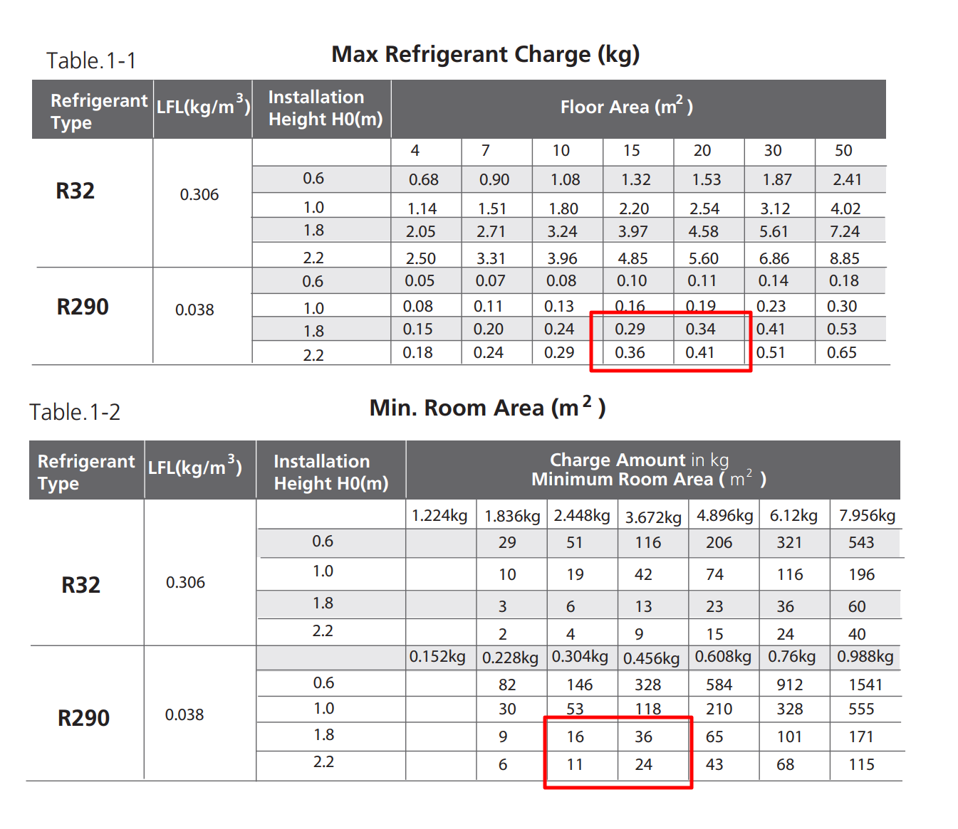

Ich betreibe die MIDEA in einem großen Zimmer mit ca. 30m^2 Grundfläche und zudem noch Belüftung und Tür zum offenen Treppenhaus
Die zweite MIDEA hängt im offenen EG mit ca. 50 m^2 Grundfläche.
Wichtig ist natürlich sorgfältig zu arbeiten mit Drehmomentschlüssel, Nylog Blue, etc.

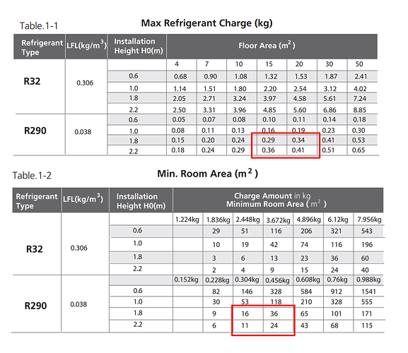

In einer Anleitung, die ich zu Hand habe, steht Folgendes:
  • 2,6kW oder weniger: min 17,3 m²
  • zwischen 2,6kW und 3,5kW: min 25,4 m²
Da ist also hinreichend Puffer für den Fall einer Leckage. Anschlüsse draußen ist schön und gut, aber sehr oft nicht möglich, besonders in massiven Häusern.
Abbildung aus dem MIDEA Safety Manual.
Meine Midea hängt auf ca. 2,1m.
