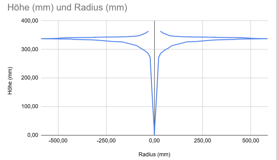

genau! Viel besser als eine Ladekurve geht in diesem Fall die Vorstellung, dass eine bauchige Flasche mit Amperestunden gefüllt wird. Das hab ich mal umgerechnet und sieht für eine 280Ah Zelle dann etwa so aus. 1mm Höhe entspricht 10mV, 1Ah entspricht 0,1 Liter:
ich liebe solche Analogien :+1:

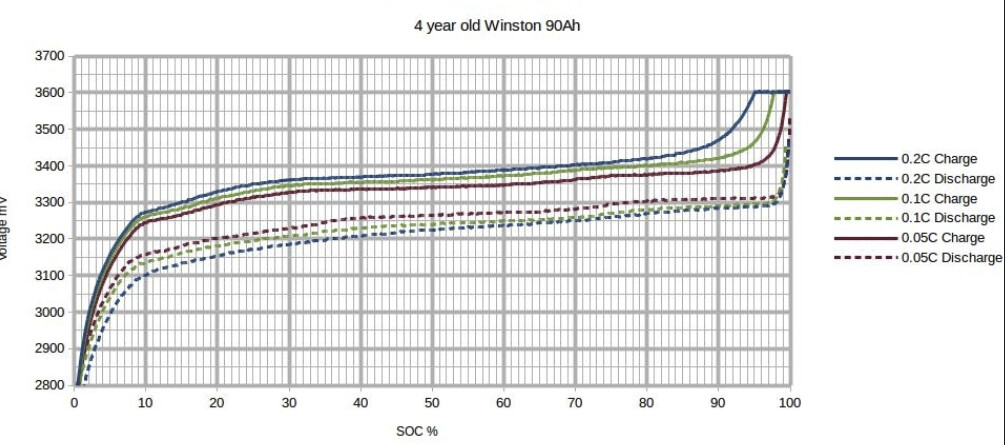

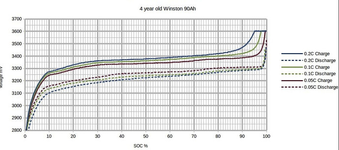

Wie @auric habe ich auch nur ein Diagram für Winston Zellen. Die haben ein etwas höheres Spannungsniveau, das für LiFePo4 nicht angewendet werden soll. Aber in diesem Diagram sind auch Entladekurven für verschiedene Ströme enthalten:
Zwischen Ladung und Entladung gibt es eine Hysterese
Du bist schon auf dem richtigen Weg Man bekommt die Zellen nicht nur voll mit 3,4V, man kann sie dabei sogar überladen. Den Balancer sollte man ausnutzen, Dazu muss man aber wissen wie er funktioniert und wie sich das der Konstukteur gedacht hat. jeder Balancer kann nur arbeiten, wenn er eine Spannungsdifferenz feststellt. Und die muss man kennen. Auf jeden Fall muss man diese Spannung längere Zeit halten damit der Strom lange genug fließen kann. Oft sind es nur zweistellige mA Ströme. Deshalb muss die Ladeeinrichtung auch eine Spannungsbegrenzung und einen Innenwiderstand haben. Nur so kann der Strom zum kalkulierten Ende hin absinken bis der Balancer dagegen anarbeiten kann. Wenn mit Konstantstrom geladen wird, wird der bei erreichen einer festgelegten Spannung abgeschaltet. Für dich ist es jetzt wichtig, die Zellenspannungen zu beobachten. Es wird eine Spannungsniveau auftreten, in dem die Zellenspannungen immer schneller steigen. Logischerweise wird eine Zelle voreilen und wird dann kaum noch zu bremsen sein. Damit die Batterie in einem vertretbaren Zeitraum balanciert wird, kannst du die volleren Zellen mit einer KFZ 12V/55W Scheinwerferlampe entladen. Es ist vorteilhaft mehrere Lampen zu verwenden, die mit Leitungen und Krokodilklemmen versehen sind.
Die Hysteresekurven zeigen den Spannungsabfall am Innenwiderstand je nach Stromrichtung + oder -. Der Innenwinderstand bei den Winston-Zellen ist höher. Daher auch die Spannungsdifferenz. Open circuit liegt dann genau in der Mitte. Sehe da nichts was gegen eine lineare Interpolation spricht. Ist nur noch die Frage ob der Innenwiderstand mit der Chemie wechselwirkt.
Also ich rechne da 5 mOhm. :grin:
Stimmt. Im Datenblatt steht AC Impedance resistance 1KHz ≤0.5mΩ was auch immer mir das sagen soll. Der Widerstand kommt dann überwiegend von den Anschlüssen?

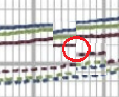

Ich hab das mal vergrößert und je einen Ausschnit der oberen Kurve um einen Linienabstand nach unten sowie den unteren Ausschnitt um einen Linienabstand nach oben geschoben. Da müssten die dann auf gemeinsamer Höhe die stromlose Line bilden. Tun sie aber nicht:
Der Innenwiderstand muss also in der Nähe des stromlosen Bereichs höher sein. Deshalb nimmt man auch den Wechselstromwiderstand als Innenwiderstand, auch Differentieller Widerstand genannt. Also ΔR= ΔU:ΔI
die Linearverschiebung kann auch am Innenwiderstand der Quelle/des Verbrauchers liegen. Für ne Näherung ist das ohnehin nicht so relevant. Und meine Bestrebung sind auch nicht die 100% sondern ein sicherer akkuschonender Betriebsbereich. Mit ner Aussage siehst du beim Laden nie die 3,4 Volt und du bist save wäre mir durchaus geholfen. Differentieller Widerstand angeben bei 1 KHz. Was soll da bei DC in dem Bereich schwingen? Ansonsten natürlich guter Beitrag!
das geht nicht.
da muss nichts schwingen. Es geht darum wie weit sich die Spannung ändert, wenn man den Strom ändert. Zum Beispiel bei pulsierendem Strom. Damit sich eine einzige Null-Linie ergibt, muss der Abstand der Linien bei kleinen Strömen größer sein. Und damit ergibt sich ein höherer Innenwiderstand in dem Bereich.
