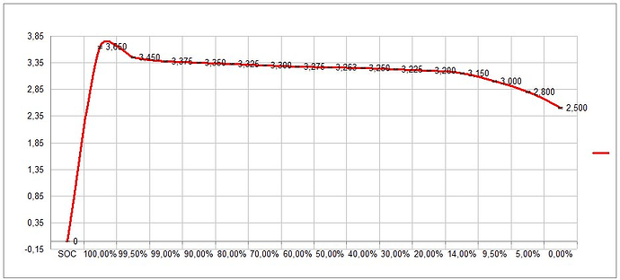

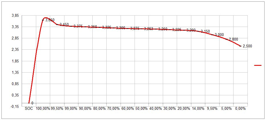

Die rote Linie, bei 100 % nach links und nach unten abfallend..... was bedeutet die ?
das soll 'die Spannung' einer LiFePo4 Zelle in Abhängigkeit des Ladezustandes sein. Natürlich gibt es nicht 'die Spannung', weil beim Laden liegt eine höhere Spannung an und beim Entladen eine niedrigere (-> Innenwiderstand und so), immer abhängig vom Strom. Wahrscheinlich gibt es auch noch eine kleine Temperaturabhänggkeit?
Aber ich orientier mich 'zum Verständnis' immer ganz gerne an dieser Kennlinie. Sie macht vor allem auch ein paar Sachen deutlich, z.B.:
  • ob man Absorption jetzt bei 3,40 oder 3,45 Volt macht ist eher 'philosophisch' - '0,25% SOC Unterschied'
  • Balancieren macht nur oberhalb 3,45V Sinn.
  • der SOC ist bei einer LiFePo Zelle 'im mittleren Bereich' eigentlich kaum aus der Spannung herzuleiten.
Frag mich nicht, warum die Linie oberhalb / links von 100% auf 0 runter geht. Wahrscheinlich hat der Kreateur da nicht weiter getestet und das kommt aus dem Interpolationsalgorithmus. Andy OGG hat ja auch schon mal mehr als 100% SOC in irgendeiner Tabelle abgebildet, aber das war glaubich nicht in direktem Zusammenhang mit der Zellspannung, sondern, wie lange in der Absorption Strom reingeflossen ist bzw. bei welcher Absorptionsspannung das Laden beendet wurde (-> Nordkyn...).
Gegen den rechten teil der Kurve habe ich garkeine Einwände. Sehr schön, sollte jeder in der Form kennen.
der Linke teil, und die Ausführung als Rundung statt als spitze, ist vollkommen falsch. Und zwar so falsch, dass man darüber diskutieren muss UND es richtigstellen.
So wie die Kurve ist, sagts sie aus dass die zellspannnung über 100 % wieder runtergeht, bei, sagen wir 110 % SOC bis auf null.
Ich glaube wir sind uns einig dass das Nonsens ist.
Das (basierend auf dem rechten teil der kennlinie) ist so richtig, dass ich es fett markiert habe.
Wenn jeder Anfänger das sehr früh lernen und kenne würde, wären wir einen grossen Schritt weiter.
Zustimmung. da hat jemand aus ein paar Einzelpunkten eine Kurve gemacht, dummerweise links von 100 % mit einem Wert null. Das verunstaltet den verlauf bei hundert Prozent ( da muss eine Spitze nach oben hin, und DA endet die Kurve) und die Spannung bei über 100 %.
oh, jetzt hatte ich grade nach deinem Zitat noch was geändert, das hab ich wieder rückgängig gemacht. ich hatte noch zugefügt dass es in der Absorption weniger auf die paar Hundertstel Volt ankommt, sondern wie lange wieviel Strom in der Absorptionsphase in den Akku fliesst.
Hier kommen dann Absorptionsdauer und Schweifstrom in's Spiel. Beides sind Ansätze, das zu kontollieren. Die Absorptionsspannung hat natürlich einen gewissen Einfluss auf den Stromfluss.
jap, diese Interpolation links von 3,65V und auch schon knapp rechts ist natürlich auch meiner Meinung nach Nonsens.
da im Bereich 100% sind ja andere Sachen viel wichtiger, bsw. 'der Stress' für die Zelle. Ich glaube es ist wichtiger zu verinnerlichen, dass man abwägt zwischen die letzten Zehntel Prozent SOC in die Zelle zu quetschen oder der Zelle einfach ein entspanntes langes Leben zu gönnen.
Ich weiss, auch da wird oft gesagt, eine moderne Zelle kann das ab und die Lebensdauer ist eh höher als die Nutzungsdauer, aber ich glaube (bzw. hab damit ein besseres Gefühl), das ist ähnlich wie bei uns Menschen - zu viel Stress verkürzt das Leben :wink:

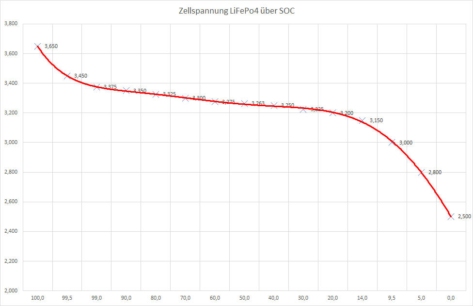

@carolus angetrieben durch deine durchaus berechtigen Kritik habe ich mal aus den Wertepaaren eine neue Grafik erstellt (Polynom 6. Grad, mehr geht nicht):
Das ist schon viiiiieeeel richtige als das erste. Gut gemacht.
wenn du dir mal im Vergleich solche Kurve aus dem netzt anschaust, ist der Anstieg nach oben aber Viiieeii schärfer und kleiner. der ganze Anstieg sind keine 2 % SOC.
Das ist wichtig, weil genau das den ganzen Ärger mit der Balanciererei verursacht.

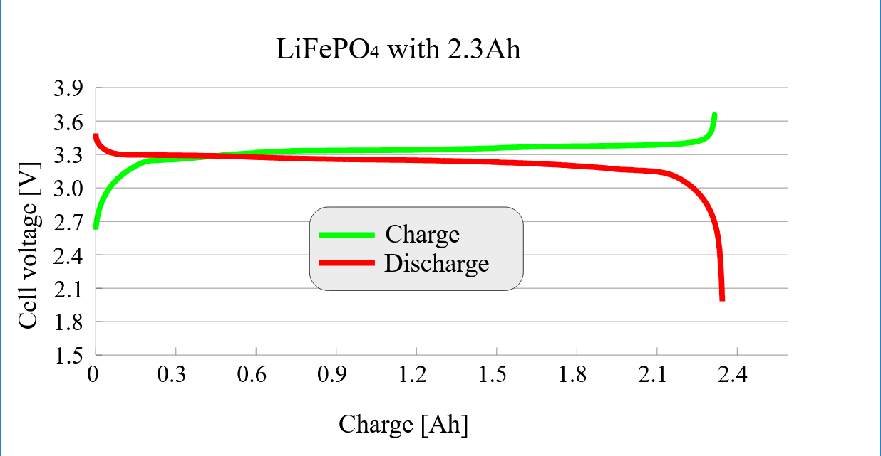

ich habe mal hier eine Darstellung aus Wikipedia:
hmmm, ich würde mal sagen das liegt an der unterschiedlichen x-Skala. Die ist ja in 'meiner' Grafik nicht linear. Da sind 99 bis 100% genauso breit wie 20% in der Mitte und wie 10% am Ende. Natürlich erweckt das dann den Anschein von weniger Steigung in dem Bereich. Die dadurch erreichte 'höhere Auflösung' finde ich aber garnicht schlecht. Der 20-90 Bereich ist in beiden Grafiken identisch mit ~0,15V Differenz.
'Schön' an der Wiki Grafik ist, dass sie darauf eingeht, dass beim Laden und Entladen unterschiediche Spannungen anliegen, wobei da die Angabe fehlt, mit wieviel C oder Ampere oder ... denn ge/entladen wird (zumin nicht beim Bild, vielleicht ja im Text, aber auf den ist bei deinem Link nicht zurückzuschliessen). Auch nicht schön ist, dass es auf den ersten Blick so aussieht, als wäre das Verhältnis Spannung zu Ladung beim Laden und Entladen völlig unterschiedlich bzw entgegengesetzt.
Diese Grafik kenne ich auch und hab sie auch irgendwo gespeichert, aber zurückgreifen tu ich immer wieder auf die andere.
Die Wiki Grafik ist gut, um die Flachheit in der Mitte und die Steilheit an den Enden zu verdeutlichen ('qualitativ'), die andere ist gut, wenn man das auch mit Werten haben will ('quantitativ').

Das ist nicht nur in deiner Grafik so. Leider! Durch diese Darstellung geht die Charakteristik der Zellen verloren. Besser wäre, es richtig als "scharfkantige" Spitze und mit einer zweiten Grafik einen Ausschnitt mit gedehnter x-Achse abzubilden. Eine ähnliche Erscheinung gibt es mit Drehmomentdiagrammen von Dieselmotoren: Da wird der untere Teil weggelassen, damit eine möglichst große Amplitude dargestellt wird. Bei richtiger Darstellung würde gezeigt werden dass das Drehmoment in einem großen Bereich recht unabhängig von der Drehzahl ist. Und das wäre auch die Darstellung, die die Realität wiedergibt.
nagut, kopieren wir die Wiki Linie hier auch noch mal hin (weil sie rechtefrei oder so ist, können wir das problemlos tun):
und jetzt fragen wir uns, wie wir anhand dieser Kennlinie den Unterschied zwischen 3.40 und 3.45 Volt erkennen und welchem Ladungszustand das entspricht und wo denn da überhaupt 3.65 Volt sind... :wink:
Die hat man weggelassen, weil das eh nicht gut für die akkus ist. :slight_smile: :slight_smile:
natürlich hast du vollkommen recht, die spitze gehört noch hoch bis 3,65 V verlängert. Ist ja schliesslich zulässiger bereich. Dann haben wir es aber auch ziemlich gut hinbekommen, gut genug, dass ich in der faq einen Link hierhin setzen werde.
