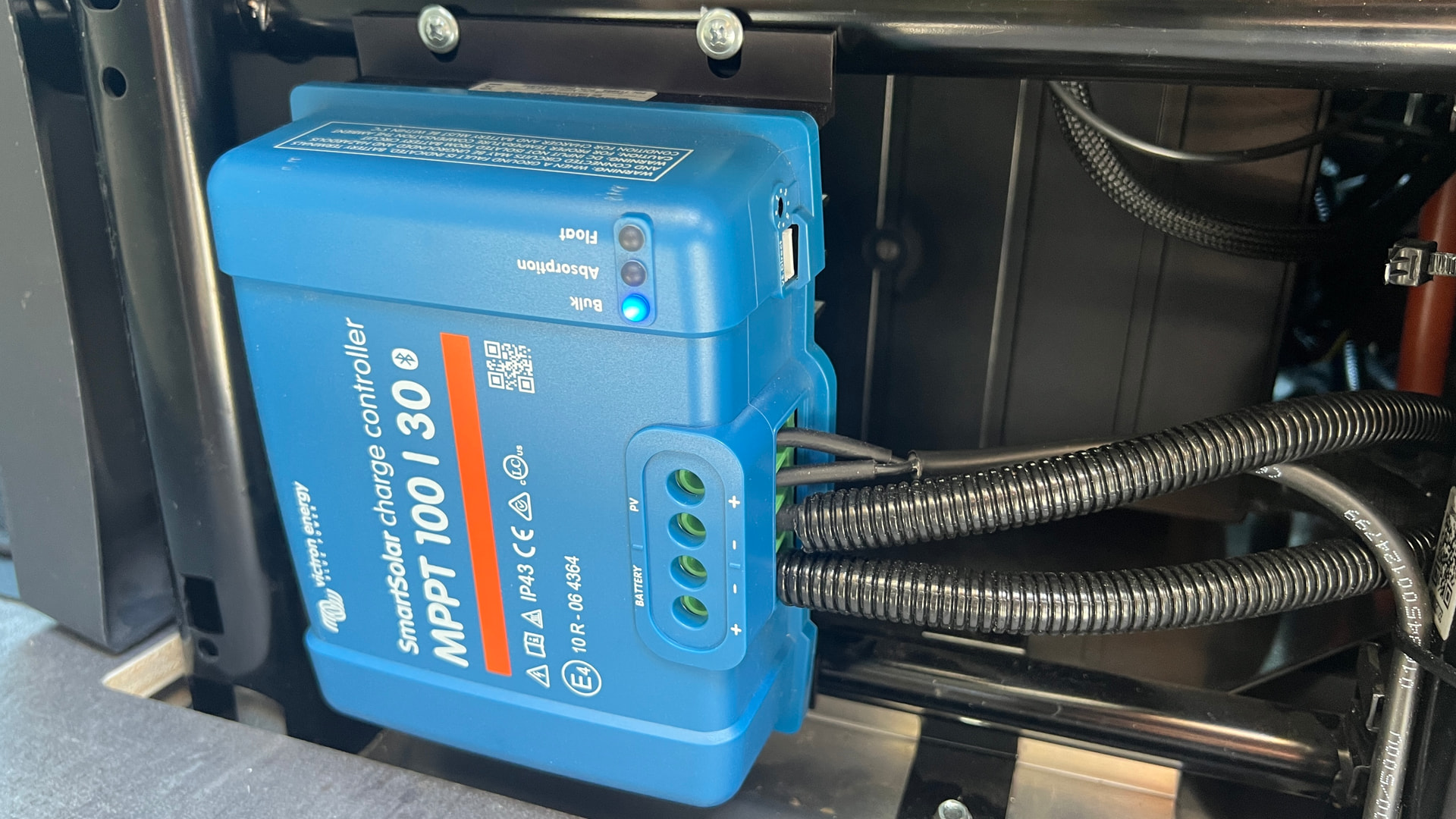

Ich habe in meinem Camper einen Victron SmartSolar MPPT 100/30 verbaut. Aktuell ist daran ein fest installiertes 100-W-Solarpanel auf dem Dach angeschlossen.
Zusätzlich würde ich gerne noch ein mobiles 100-W-Solarpanel anschließen können, damit beide Panels parallel genutzt werden können. Ziel wäre, beide Panels gleichzeitig am Regler zu betreiben.

Danke erst mal für den Tipp. Ich habe mal ein Foto von dem Regler eingestellt. Und wollte eigentlich an die beiden Anschlüsse Solar noch irgendwas dran klemmen, so dass ich da ein mobiles Panel anstecken kann. Das Ganze befindet sich unter dem Beifahrersitz
Ach so die Leitungen zur Batterie hin sind mit einer 10 A Sicherung vor der Batterie abgesichert!
Strom wird umme 16A werden, sicherung größer wenns der Draht erlaubt
Aufklebepanel Spannung messen ohne Laderegler dran. 2. Panel gleiche Spannung besorgen (+/-2V), kannst parallel anklemmen.

Danke für die Rückmeldung, ich suche aber eine Lösung, wo ich ein Kabel aus dem derzeitigen Regler raus ziehe und beide Panel anschließen kann​:+1:t3:
Wie oben vollkommen richtig beschrieben: am einfachsten Parallel schaltung, dann kannst du ab Laderegler dir eine Steckdose am Ort deiner Wahl anschliessen.
Parallel schaltung dann, wenn die Spannungen etwa gleich sind, bis +- 20 % funktioniert gut, bei größerem Umterschied muss man genauer hinschauen (ob es Probleme geben kann) und es gibt ein paar Prozent Verluste.
Der MPPT 100/30 verkraftet ja 100V PV-Eingang. Wenn deine 100W Module 30-40V bringen, wäre eine Serienschaltung m.E. vorzuziehen. Du erreichst dann schneller den optimalen Arbeitsbereich und brauchst keine dickeren Kabel oder Sicherung. Die Sicherung zur Batterie ist aber zu schwach, da du ja nun den doppelten Ladestrom generieren kannst. Hast Du eine 12V oder 24V Batterie? Bei 24V kommst Du mit 10A noch aus, das wären dann 240W - die leisten deine beiden Module ja nicht.
Wenn du aber immer wieder an- und abklemmen mußt, ist eine Parallelschaltung einfacher.

Danke für all die Rückmeldungen. Ich sehe viele Experten. Leider bin ich wirklich ein absoluter Bastler aber hab nicht so viel Ahnung von Strom. D.h. ich bräuchte ein Bild, auf dem ich die Verkabelung mit dem Stecker für das mobile Panel sehen kann. Meine Batterie ist eine 100 Ah 12 Vol LiFePO4. Bilder und Steckerbezeichnungen würden mir helfen. Gerne kann man das ja anders das Bildchen dran malen, dass ich mitgeschickt habe.. vielen Dank im Voraus für eure guten Ideen

@Frank: Du kennst aber schon den Unterschied von DC und AC, Plus und Minus und den Unterschied einer Parallel- oder Serienschaltung? Wenn nein, solltest Du doch erst einen kleinen Elektronik-Grundkurs belegen. Ganz kurz: bei Parallel: kommt Plus an Plus und Minus an Minus und von dort geht es dann weiter an den MPPT-Laderegler. Der Strom verdoppelt sich, Spannung bleibt gleich.
Bei Serienschaltung ist es umgekert: der Strom bleibt gleich, die Spannung veroppelt sich. Plus des 1. Moduls geht an Minus des 2. Moduls. Die beiden offenen Enden sind dann Plus und Minus der Serienschaltung und gehen an den MPPT.

Hier ist ja schon viel erklärt worden, aber das Trifft allen nicht unbedingt (fast Nie) das Optimum. Die Wahrscheinlichkeit, dass von einem Modul nur ein geringer Teil der möglichen Leistung genutzt wird ist beträchtlich. Auch ein Teilverlust des anderen Moduls ist wahrscheinlich. Der Schuss kann also nach hinten losgehen :joy:. Die einzig vernünftige Lösung, die die Energie beider Module vollständig nutzbar macht, ist die mit zwei Ladereglern.
für deine Module würde je ein Smartsolar 75/10 bis 130W oder 75/15 bis 195W dicke reichen. Die Beste Möglichkeit ist es, einen 75/10 zusätzlich einzubauen und daran alle Leitungen anzuschließen, die zur Zeit am 100/30 sind. An den 100/30 würde ich Leitungen mit 6mm² für die Batterie, abgesichert mit einer 30A Mini ANL Sicherung, anschließen. Die PV Seite würde ich mit einem duchgeschnittenen xc60 Verlängerungskabel verstehen, dass an einen MC4-XC60 Adapter verlängert werden kann. So hast du die Möglichkeit, das zweite Modul anzuschließen und die gesamte Leistung beider Module zu nutzen. Es gibt dann keine Fehlanpassungen mehr. Weiterhin hättest du die Möglichkeit ein “richtiges” 400Wp-500WpModul oder sogar eine Reihenschaltung davon anzuschließen. Eventuell besteht ja die Möglichkeit ein größeres Modul mitzuführen, dass “ambulant” aufgestellt werden kann.

Bei Parallelschaltung addieren sich die Ströme, es sollen die Module möglichst ähnliche Spannung haben. Sie dürfen unterschiedlichen Strom können und in verschiedene Richtungen schauen.
Bei Serienschaltung addiert sich die Spannung, es sollen die Module möglichst gleichen Strom können und müssen in die gleiche Richtung schauen. Wenn einzelne Module verschattet sind, bringt der ganze String wenig.
Deshalb ist die Parallelschaltung für Dein Vorhaben die günstigere Lösung.
Die Summe der Ströme darf den Maximalstrom des Reglers nicht überschreiten.
Eine Sicherung an der Batterie ist zwingend erforderlich, weil die Batterie rückwärts grosse Ströme liefern kann.
Eine Sicherung im Modulstromkreis löst je nach Dimensionierung immer oder nie aus, weil Solarmodule selbst den Strom begrenzen, ist also für garnichts nutz.
