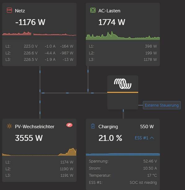

Ladeleistung Multiplus niedrig. Warum ???

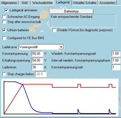

stehe momentan voll auf dem Schlauch. Jetzt funktioniert die Kommunikation mit der Batterie (so ein Block von Super Battery Store), nur laden will es nicht. Entladen macht er ja ganz toll.
Puuh bitte nicht gleich so viele Informationen zu deinem System ?

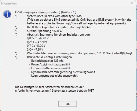

A bisl mehr Infos werden wir schon brauchen, zb eingestellte Ladespannung, Ladestromlimits, usw, usw

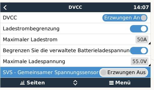

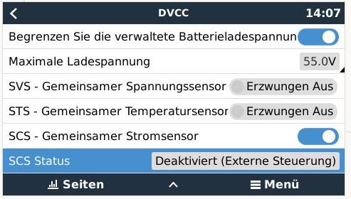

Hab die Einstellungen mal direkt rauskopiert. BMS ist max Lade/Endladeleistung 100A bei 57V.
Das hier ist der Akku : Lifepo4 48v 120ah Akku 6,14 kWh 6000 Zyklus 16s Smart BMS RS485 kann PC-Monitor 51,2 V 100ah 200ah 230ah 280ah 300ah keine Steuer - AliExpress 44
Was übermittelt das BMS für ein CCL und CVL?
100A / 57V

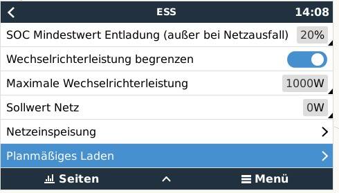

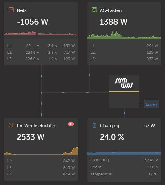

Was mir aufgefallen ist : Er entlädt ganz brav bis 20 %. Jetzt lädt er ganz brav mit allem was von der Sonne kommt. Nährt er sich den 25 % tritt er voll auf die Bremse, so als wären 25 % schon voll. Korrigiere : Bremst schon früher.

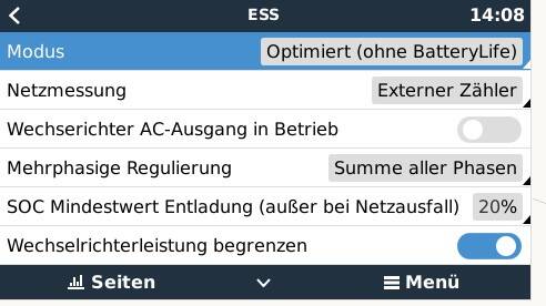

Probierst du gerade mit dem Min SoC Einstellungen im ESS rum? Stell denn min SoC mal unter den aktuellen SoC Wert, lädt er dann?

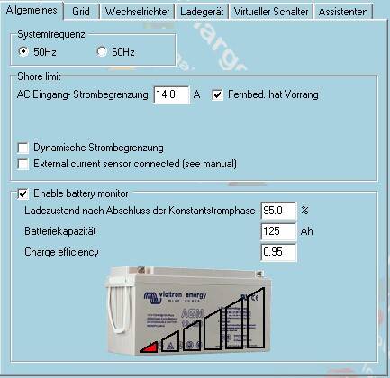

Woher kommt der SOC? Was hast du als Batteriemonitor ausgewählt?
Das liegt einfach daran daß diese Batterien das Pylontech-CAN Protokoll sprechen und da deren BMS eine nicht ganz perfekte Ladespannung ausgibt (welches dazu führt daß der Balancer nicht immer anspringt) hat Victron einen Hack eingebaut um das zu umgehen. Dummerweise sind die Pylontech alle 15s und die Chinesischen 16s, daher lädt es dann nicht.
Zwei Möglichkeiten gibt es zur Lösung:
  1. Im Sourcecode von Vitron den Hack auskommentieren (das geht beim nächsten Update verloren)
https://community.victronenergy.com/questions/178050/very-slow-charging-ess-2-multiplus-2.html?childToView=178155#answer-178155
  1. Meinen virtuellen BMS Treiber verwenden, der zeigt nicht nur mehr Infos an, man kann auch noch an den Werten herumschrauben wenn man möchte und es ist sicher vor Updates.
min SOC ist 20%, momentan bei 22%, lädt mit3,6A. Batteriemonitor ist Pylontech Battery on CAN-Bus. Zellen min : 3273mv max : 3287mv
Genau. Aber weiter als 30% wird es nicht laden, außer du ziehst den CAN bus stecker ab, oder du nimmst eine der beiden Lösungen von oben. Dann brauchst du aber SSH zugriff auf deinem GX.

Nach einer Firmwareaktualisierung des Multiplus muss dieser erst wieder angelernt werden. Bei mir ist der Multiplus der Batteriewächter. Vielleicht ist das bei deinem BMS ähnlich?
@chp Ich brech ins Essen......funktioniert. ? Problem gelöst in 20 Minuten. Geiles Forum.
@solarfreund Wenn das Multiplus selbst der Batteriewächter ist statt dem BMS, dann ist das kein Problem, dann funktioniert es auch so, aber dann reagiert der Multiplus nicht auf die Alarme und Begrenzungen vom BMS. Eigentlich auch nicht weiter schlimm, denn im Zweifelsfall würde dieses einfach abschalten.
