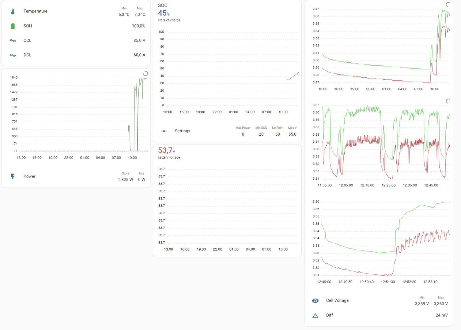

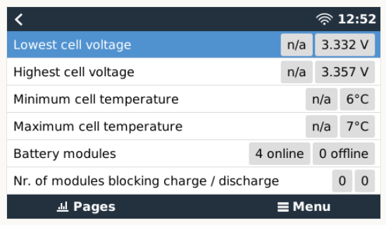

So sieht es bei mir im Venus aus:

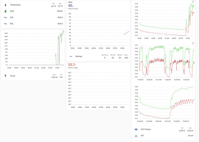

Und so dann im Homeassistant:
@CHP ja so habe ich das jetzt auch aber mit zwei Akkus je 120Ah. Wenn Du 4 Akkus hast warum hast du CCL auf 25A begrenzt?
@pancho01 Hatte ich als ich nur einen Akku hatte um den zu schonen, aber habe es inzwischen auf 35 geändert, mein Victron kann eh nur 35. Falls ich mir einen zweiten zulege werde ich es wieder erhöhen. Ich glaube ich sollte langsam mal über eine Config Datei nachdenken.
