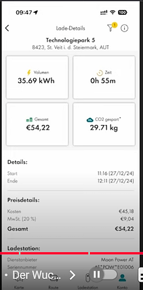

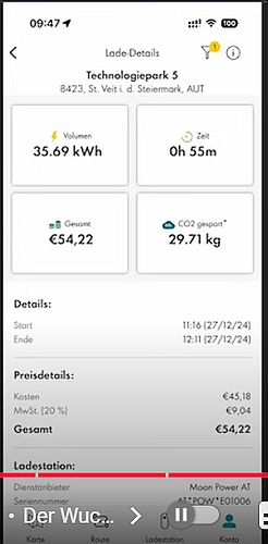

Breaking Elektro-News: Amazon bestellt 200 e-Actros/VW machts mit dem DFB/Model Y Juniper im Januar? - YouTube
Bei Minute 16:36 Der Wucher der Woche
