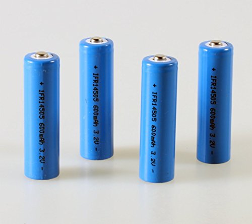

Ladegerät für einzelne LiFePo4-Zellen (z.B. 18650, 14505, etc.)
die Suche hier im Forum habe ich leider erfolglos befragt (oder nicht nach den richtigen Begriffen gesucht). Während bei NiMH-Zellen für mich absolut kein Weg an dem Ansmann Powerline 4.2 Pro vorbeigeht, dieses aber leider keine Lithium-Zellen unterstützt, würde mich interessieren welches Ladegerät für einzelne (LFP) LiFePo4-Zellen eurer Meinung nach am besten geeignet ist. Dabei geht es mir vorwiegend um LiFePo4 14505/18650-Rundzellen mit 3,2V Betriebsspannung. Natürlich ist das Laden von regulären Lithium-Zellen ebenfalls wichtig/schön.
Gefunden habe ich Geräte wie z.B. das XTAR VC4 Plus / XTAR VC8 Plus, wobei dieses augenscheinlich für LiFePo4 nicht geeignet zu sein scheint. Dann gibt es z.B. von CSL "aplic WDP 303592" LiFePo4-geeignetes Ladegerät, wobei bei dem Gerät wohl LiFePo4-Zellen nicht automatisch erkannt werden und umgestellt werden muss, da andernfalls diese Zellen wie Lithium-Ionen-Zellen geladen (und damit beschädigt) werden. Also eher unschön und keine Lösung. Es gibt darüber hinaus noch ein COSOOS 18650 Baterieaufladegerät, das ebenfalls LiFePo4 laden können soll - aber auch dort muss Lithium-Ionen und LiFePo4 jeweils manuell gewählt werden. Zu guter Letzt gibt es noch ein teures NiteCore Digicharger D4-Ladegerät. Doch selbst hier ist die Wahl manuell auf LiFePo4 erforderlich - sicher wegen der niedrigeren Spannung. Schön wäre ein Ladegerät, bei dem LiFePo4 fest kodiert werden könnte (auch wenn es nicht am Strom hängt) - bevorzugt mit Kapazitätsmessfunktion (ist aber kein muss).
Wie löst ihr es? Wie lädt ihr die guten Zellen auf?

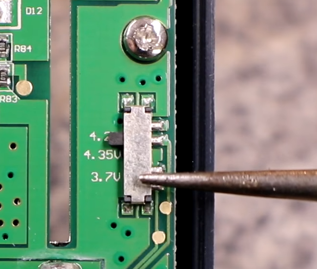

Der kann das inoffiziell.
https://www.youtube.com/watch?v=GDUikK7jQoo&feature=emb_title
Ich frage mich aber, woher du deine LFP Zellen bekommst.
Opus BT-C3100 V2.2 - Der kann das inoffiziell.
Also das ist ja mal wirklich eine absolut geniale Lösung.
Damit könnte man das Dingen ja vermutlich sogar via PV aufladen lassen - sobald Sonne kommt: wird geladen. Wenn die Sonne zu schwach ist, geht es ggf. aus. Es muss aber (nachdem einstellen via Switch) nichts mehr geändert werden (außer man möchte danach wieder reguläre Lithium-Zellen laden). Genial. :thumbup:
Wobei in den Videokommentaren (des YouTube-Videos) davor eher gewarnt wird und es wohl eher als nicht geeignet angesehen wird. :shock:
Könnte es sich dort nicht eher um eine Art... quasi Festeinstellung der Ladeschlussspannung handeln?

Habe heute meine IFR18650 MAB 1500mAh - LIFEPO4 - 3.2V - Reclaimed-Zellen erhalten. Diese sind, gemäß Produktbeschreibung,
The cells we offer have:
- Minimal damage to cell
- Never charged during production (from the box) (each cell is tested)
- Resistance is according to datasheet, never worse (every cell is tested)
Die Zellspannung beträgt aktuell 0,10 Volt. Beim Versuch den Ladevorgang mit dem SkyRC einzuleiten erscheint nur "Check Voltage" und es wird nicht gestartet. So Funktionen wie "Firmieren" scheint es nur für NiMH-Akkus zu geben - nicht für LiFePo4-Zellen. Jetzt bin ich gerade überfragt wie ich diese Zellen überhaupt "aktivieren" kann.
Wären diese geladen gewesen, dann müssten die natürlich massivst beschädigt und tiefenentladen sein. Da ich das genaue Prozedere nicht kenne (und von noch nie geladenen Zellen in der Produktion die Rede ist), müssten die Zellen doch theoretisch eigentlich noch zu gebrauchen sein? Nur wie?
Lade mit der nicad oder nimh Funktion. Die kümmert sich weder um niedrige Spannung noch um Zellenzahl, und auch nicht um balancerfunktion. Sei gnädig mit dem Strom, 100 oder 200 mA max.
Sobald die Spannung der Zelle hoch genug ist, größer 2,5 V, wechsle auf die li funktion.
Ich habe aber keine Ahnung, ob das überhaupt ein zulässiger Zustand der Zellen ist. Ich habe von der erstformierung nur ein paarmal gelesen. Ich weiss nicht, ob die mit hohem oder niedrigem Strom gemacht wird.
Leider bricht mein Ladegerät dann mit der Meldung "Poor Battery" ab, sobald die Nominalspannung von 1,6V / 1,7V erreicht wird (was binnen weniger Sekunden passiert). Werde wohl mit einem Netzteil die Spannung hochtreiben müssen. Ist damit schon mal ein Lehrgeld: zukünftig keine Akkus mehr kaufen, die nicht mind. formiert sind. :? Mir war nicht mal klar, dass es da Unterschiede gibt.
Dann nimm Blei-Einstellung.
Oder noch lustiger:
Nimm eine geladene Einzelzelle als "Lader" von der mit nem Widerstand zur Formierzelle. 20 Ohm gibt 150 mA. 0,5 Watt Widerstände. Oder 2 Mal 40 Ohm parallel, dann reichen 0,25 Watt. Werden etwas warm....
Die Einzelzelle hälst du mit deinem Lader voll. kannst mehrere gleichzeitig hochziehen. Überspannung geht nicht :mrgreen: .
