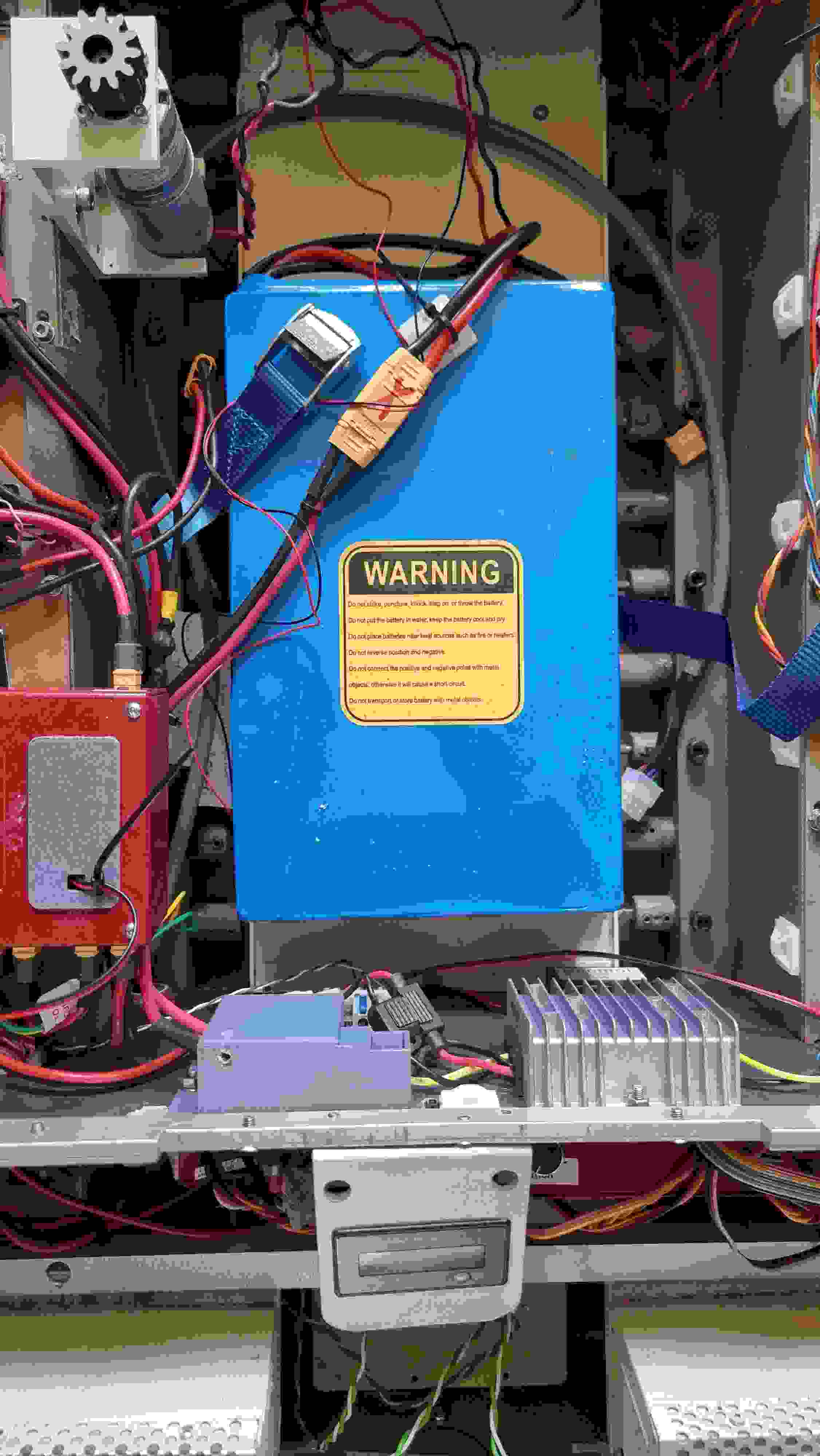

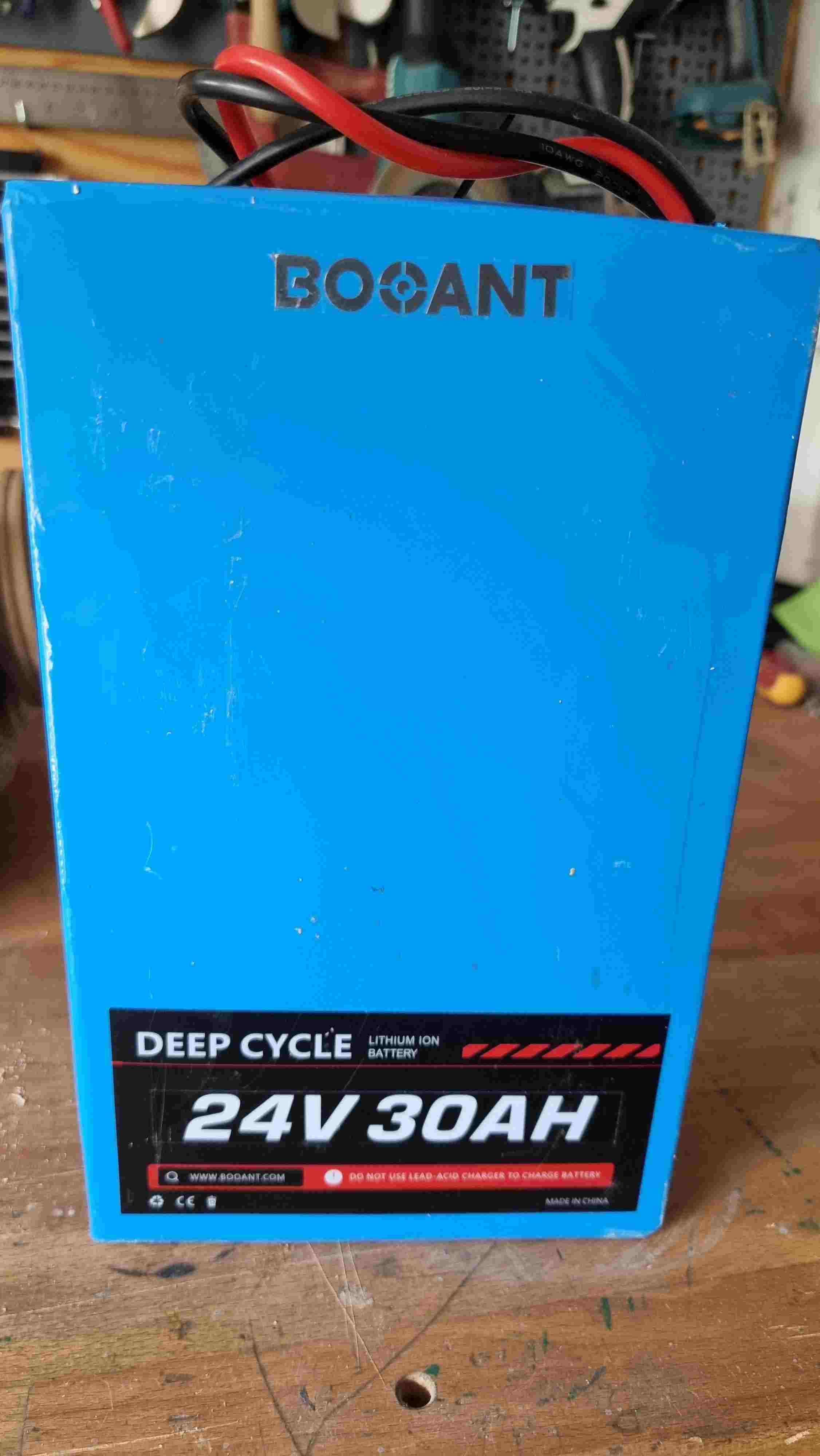

Hallo, hatte etwas Zeit für die Bilder des Akkus,
Nachdem was ich hier gelesen habe bin ich doch etwas verwirrter als zuvor.
Der Akku ist in einem Kettenfahrzeug, Gesamtgewicht ca. 150kg.
Trotzdem aller besten Dank euch allen.
Peter

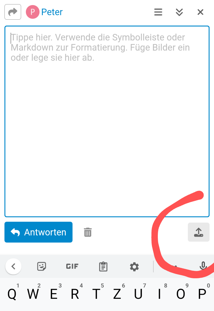

Sorry, aber wie lade ich Bilder hoch?
Schwierig.

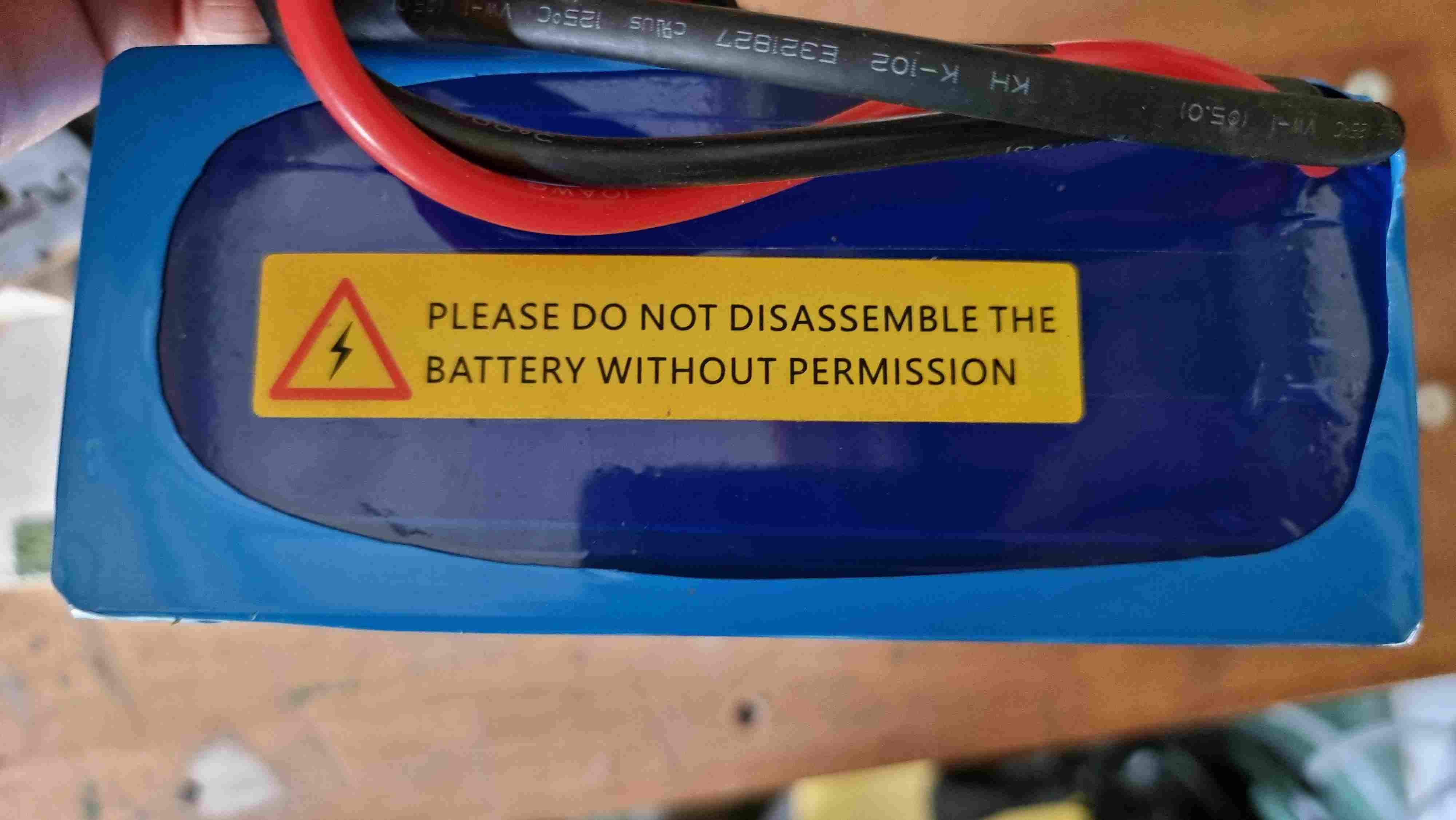

LiIon. Do not use lead acid charger. Klar, für Liion (NMC) wäre die Spannung daraus zu hoch bei 6 Zellen.
Andererseits gibt’s ein LFP Ladegerät mit 29,2 V , also für 8 Zellen.
Ich würde jetzt mal zur weiteren Abschätzung der Zellen die Leerlaufspannung grob eine Stunde nach dem Laden messen und versuchen die Anzahl der Zellen festzustellen.
Der Balancer dürfte intern verbaut sein und erfordert somit kein RC übliches Ladegerät mit Balancer Anschluss. Sonst wäre ein zusätzliches Flachkabel mit Stecker etwa 10 polig, sichtbar.
Bei 8 Zellen LFP wird auch die Auswahl an RC Ladegeräten beschränkt. Z.B. dieses. Kann aber am Netz nur 200 W. Die werden üblicherweise aus DC, Batterien versorgt und bieten dann hohe Ladeleistungen. Habe 2 ähnliche, ein junsi. Die können sonst fast jeden Akku behandeln, nur hier nicht erforderlich.
Hier täte es ein simples Ladegerät mit ein oder 2 LED, Strom durchaus bis 10 A auch 2 A wenn Zeit keine Rolle spielt, aber mit der richtigen Endspannung, etwa 28 - max. 29,2 V?
Und für 7s isses Perfekt.
Ja, wird wohl 7S Li-ion sein, da passen 29,2V.
