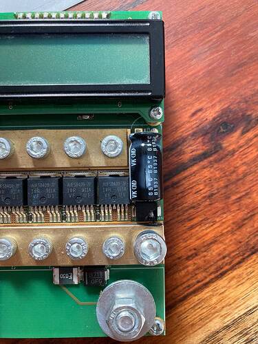

Hallo Zusammen, ich habe aus fehlender Intelligenz meinen Spotwelder von kweld in die Luft gejagt.
Wie passiert ihr das Ganze? Ich komme an Batterien von großen Herstellern ran. Beziehungsweise von einem großen. Dort habe ich mir eine 24 V Batterie mitgenommen und diese wollte ich als Input für mein Sport weiter verwenden. Da Ingo Korinth aber etwas zu hoch war beziehungsweise da Schweiß Strom, etwa bei 1900 Ampere gegeben falls auch etwas höher, dachte ich mir einfach den Widerstand der Leitungen zu erhöhen. So schlau wie ich bin, habe ich ein paar Meter Leitung hinzugefügt. An Induktivität habe ich nicht gedacht. So habe ich mir erhofft etwas weniger, hoffentlich so 1500 A zu bekommen. Leider hat das so nicht geklappt. Es hat richtig schön gefunkt und geblitzt. Sind wie erwartet ein paar Bauteile auf dem Schweißgerät kaputt. Leider ist auch nicht zu erkennen, welches Bauteil es war. Daher bitte ich euch darum mir hochauflösende Fotos beziehungsweise eventuell auch die Bezeichnung in der Bauteile Fügung zu stellen. Dann würde ich diese aus und Bau neue ein. Mir ist es nicht wert, 120 € auszugeben. Nur weil hier 1-2Bauteile kaputt gegangen sind.
Wärt ihr so nett und teilt mir mit, welche Bauteile verbaut sind? Gegeben falls kommt ja jemand an solch ein Schweißgerät ran und kann mir dies mitteilen.

schätze mal das ist wird das gleiche Bauteil sein. Sieht aus wie eine große Diode.
Wäre echt cool wenn mir jemand die genaue Bezeichnung geben könnte.
PFG 7HIHC?

perfekt, danke.
