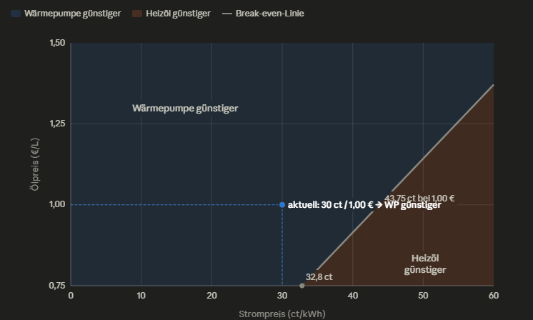

Ja also es wäre durchaus denkbar, mit 30ct/kWh hier auch mal zu Heizen.
Es gibt die weitere Überlegung, am Balkon noch etwas Balkonsolar aufzustellen um das zu unterstützen. Wenn 1L Heizöl ungefähr 10kWh hat und eine Splitklima macht aus 1kWh Strom 4kWh Wärme wären das 2,5kWh oder 75ct, was günstiger sein dürfte als die letzte Heizölbestellung die lag schon jenseits von 1€/L.
Ja genau so. Ich rechne im winter zwar konservativ für die Klimaanlage mit 3,5 aber die Heizölanlage hat auch noch Verluste (10kWh holst Du aus 1L Heizöl ohne Verluste). Ich rechne dort optistimisch mit 25% Verlust durch das gesamte System.
Edit (man verzeihe mir den KI-Einsatz, aber der malt besser und schneller wie ich):
Vergiss nur fürs Heizen das BKW. Das bringt fast nix. Im Winter und wenn es Dunkel wird, also genau dann wenn Du Leistung brauchst, liefert das eh schon dünne BKW gar nüs. Im Sommer zum Kühlen, ok, aber für die Wirtschaftlichkeit rechne ich das als Goodie …. man kan nur noch gewinnen :slight_smile: Man muß natürlich aufpassen, das Invest für 2 Jahre auch plausibel zu halten.
