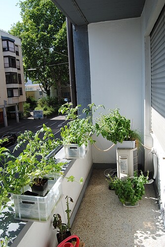

Das Splitgerät steht draußen auf dem Balkon einmal die Wand hoch und 30cm durch, viel einfacher geht es nicht.

Eine Scheibe lässt sich halt tauschen falls man das Innengerät hinterher nach unten baut, und das Loch ist “rückstandsfrei” verschwunden.
Bei einem Loch in der Aussenwand ist es schwieriger, es hinterher so verschwinden zu lassen, dass man nichts mehr sehen kann… Da spielen dann ja auch Abdichtungssachen eine Rolle etc.
