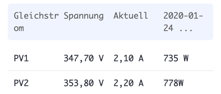

Ich habe u.a. 2 schattenfreie Anlagen mit je 16 Stück 450er Modulen (Trina.28).
PV1 16 Module ca. 10° nach Süd
PV2 8 Module ca. 5° Süd und weitere 8 Module 15° nach Nord.
leider 2x8 parallel verstringt, so das ich Nord nicht einzel messen kann.
Gefühlt würde man erwarten, das die 10° Süd in allen Fällen mehr kWh liefert.
Ist aber überhaupt nicht so. Bei bedecktem Himmel hab ich mich schön öfter gewundert...
Screenshot von heute 11 Uhr bei gleichmäßig bedecktem Himmel:
Kommt die Sonne allerdings raus ist es vorbei damit. Dann bringt PV2 nur rund 60% von PV1.
Fazit:
Als EEG Anlage ungeeignet. Für Eigenbedarf, im sehr oft bedeckten Winter, bringt sie genauso viel wie eine Südanlage. Genau dafür hab ich sie auch.

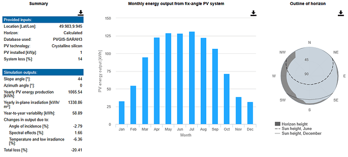

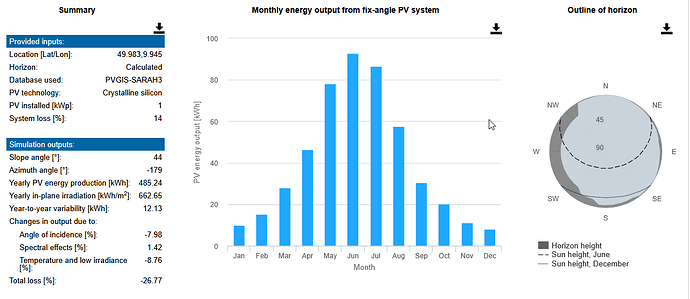

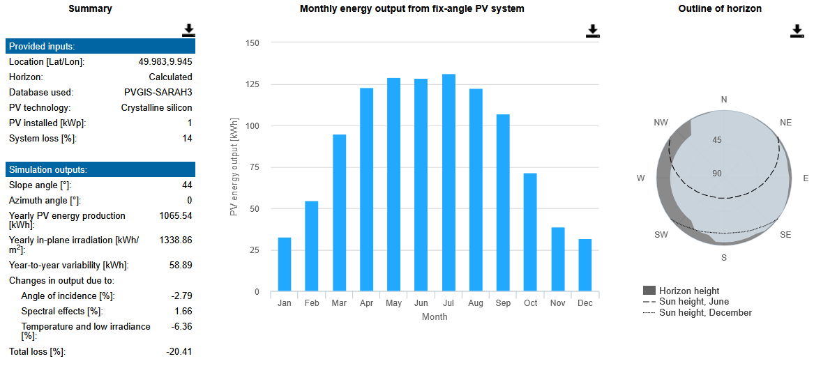

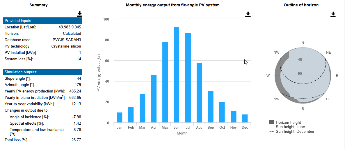

Hier mal pvgis Nordseite 44 Grad pro kWp in der Mitte von Deutschland.
Sind pro Jahr ungefähr halb soviel, wie Süd.
