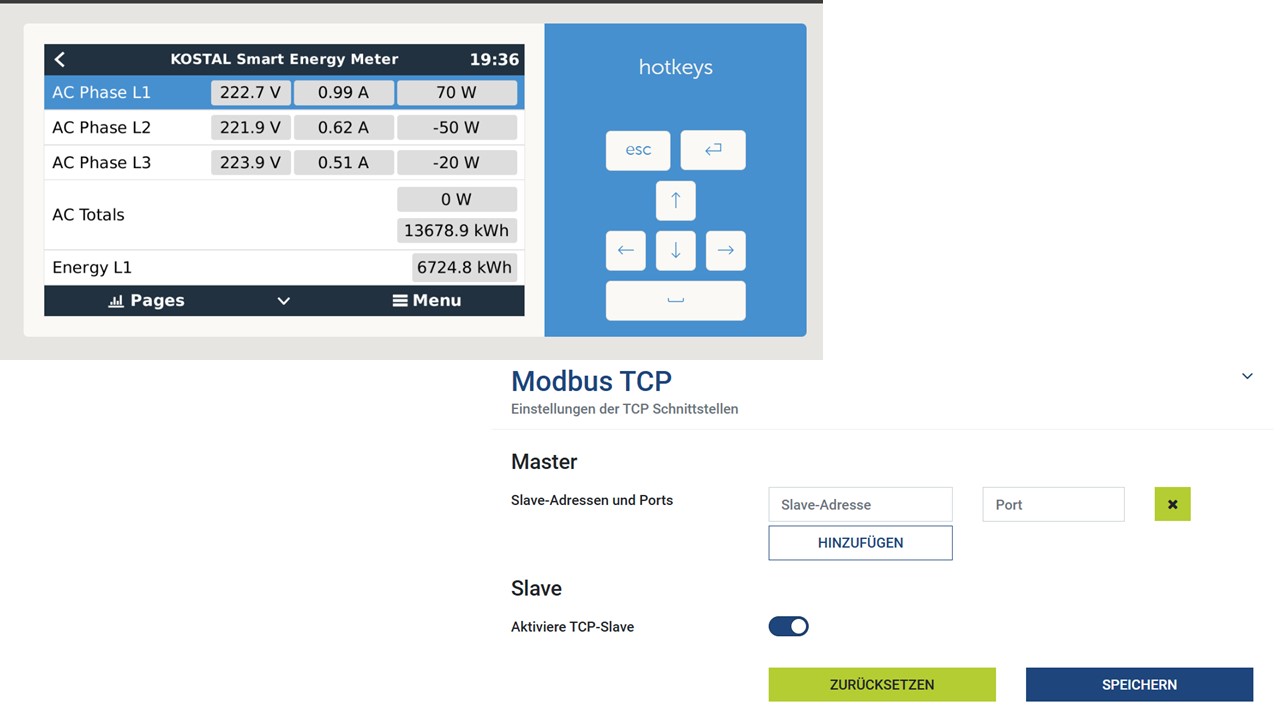

Danke für die vielen Infos.
Nachdem ich heute meinen MP II installiert habe, hat mit der github Anleitung und dem Auskommentieren die remote Konsole auch sofort den KSEM erkannt.

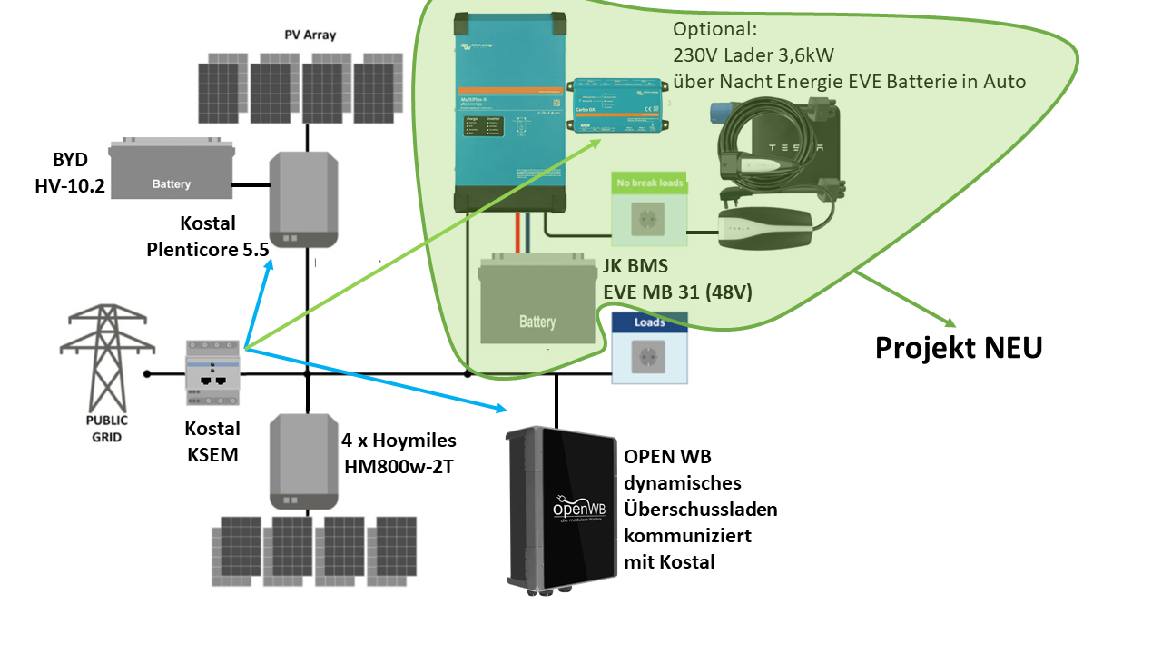

Ich bitte um Eure Unterstützung für meine abschließende Planung bezogen auf dieses Softwaremodul. Thema zwei Geräte mit dynamischer Überschusseinspeisung. (Anbei auch das Blockschaltbild)
Fragen zum Softwaremodul – Prioritäten Laden/Entladen:
  • Wenn Victron Multiplus die Batterie lädt (PV-Überschuss):
    • Wenn die Batterie im Überschussmodus (mit diesem Modul hier in diesem Block) geladen wird, kann dann noch z.B. mittels OPEN WB ein Auto mit Überschuss geladen werden? Ich vermute nein, 2 x dynamischer Überschuss müsste sich gegenseitig stören?
    • Gibt es einen Ladekonflikt zwischen BYD Batterie und Batterie am Multiplus?
      Ich vermute nein. Kostal sieht das Multiplus System als Verbraucher?
    • Prioritäten: Die Batterie hinter dem Multiplus wird zuerst geladen, dann die BYD Batterie? Richtig?
  • Wenn Victron Multiplus die Batterie entladen soll (kein PV-Überschuss – Batterie entlädt):
    • Wenn das Haus Strom benötigt, wie werden die Batterien entladen? Ich vermute erst die Batterie am Multiplus, dann die BYD Batterie? Besteht die Gefahr das die Batterien sich gegenseitig in der Einspeisung behindern (Schwingen)? Ich vermute eher nicht?
    • Vermutung, wenn 2.a. falsch ist, wäre die nächste Frage: Besteht die „Gefahr“, dass die BYD Batterie die Multiplus Batterie lädt? (Außer bei der ersten Inbetriebnahme? da vermute ich muss das passieren (Multiplus System wird von Kostal als „Verbraucher“ angesehen?)).
  • Wenn die Annahmen richtig sind benötige ich lediglich eine Verriegelung zwischen Open WB und Multiplus System das nicht beide gleichzeitig Überschussladen zu versuchen.

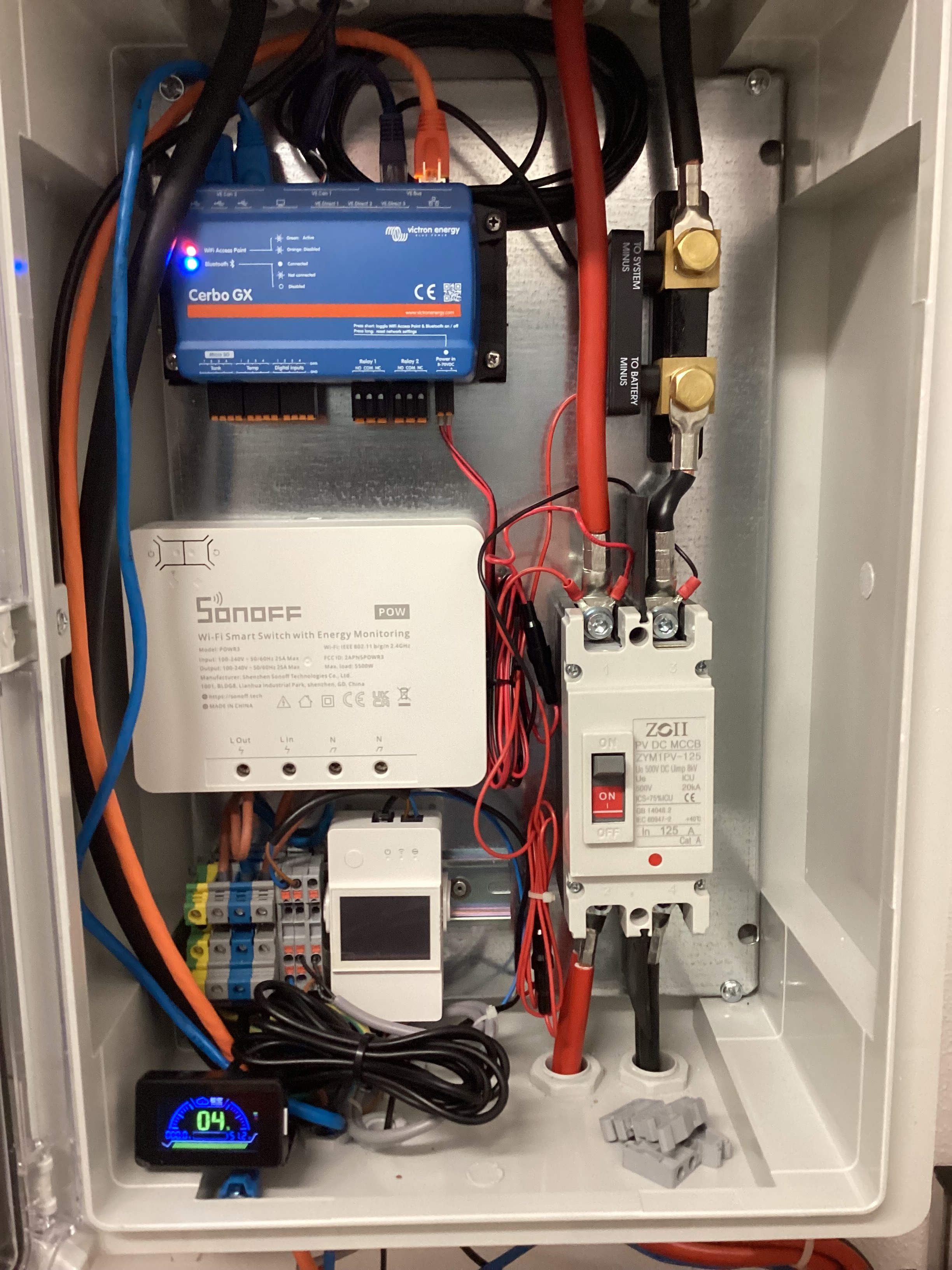

Ich habe den Multiplus direkt konfiguriert (nicht über Cerbo) da braucht man den Victron Adapter.
Was ich bei mir noch hinzufüge ist ein 230V AC /48V DC Netzteil. Damit der Cerbo dauerhaft mit Strom versorgt wird und nich von der Batterie abhängig ist. Weiter habe ich noch 2 SONOFF Geräte zur einfachen Fernsteuerung verbaut (Spielerei)

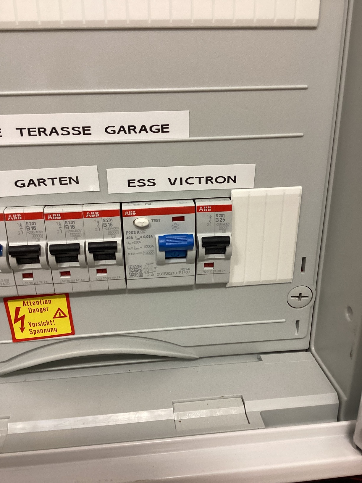

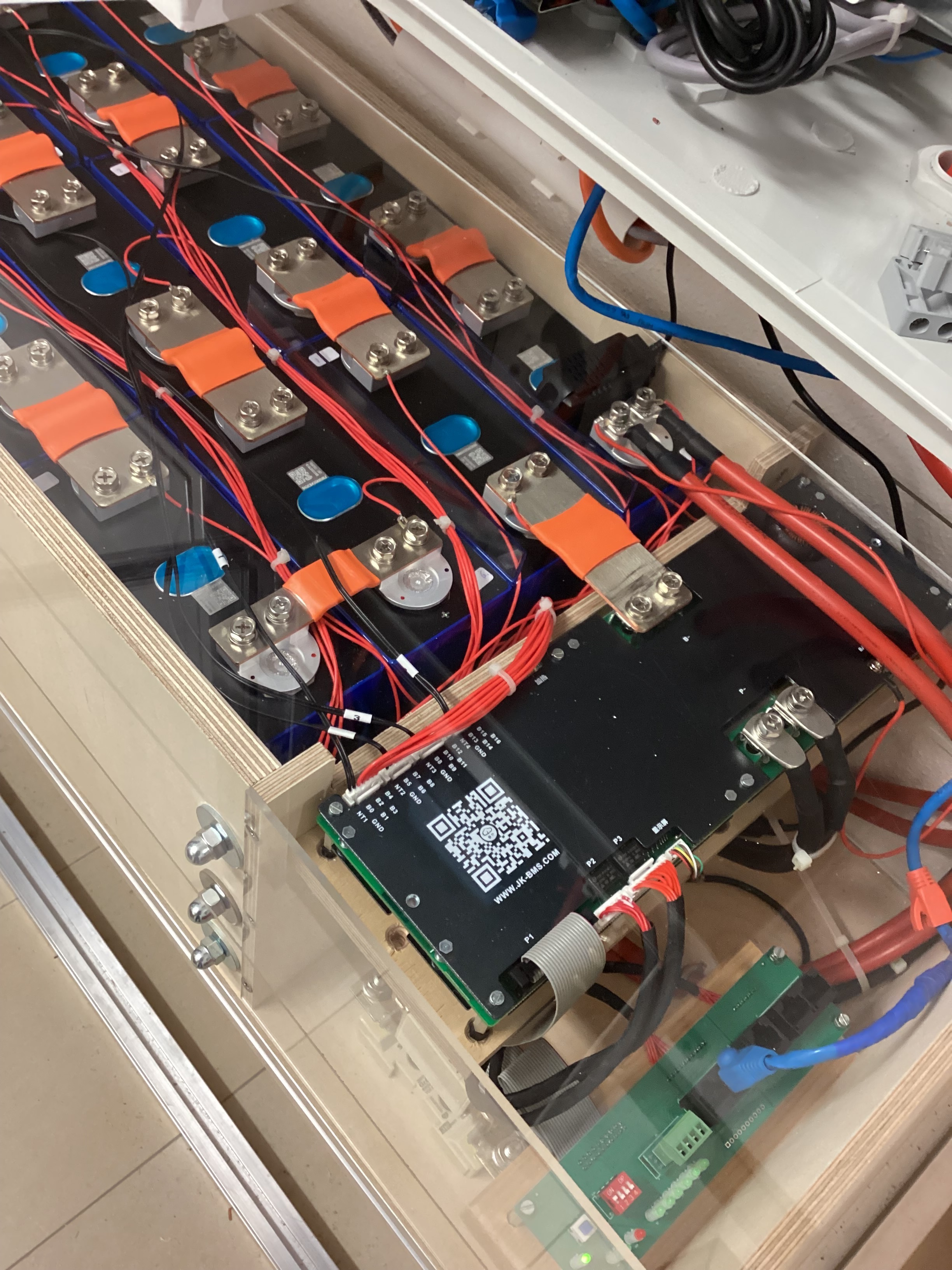

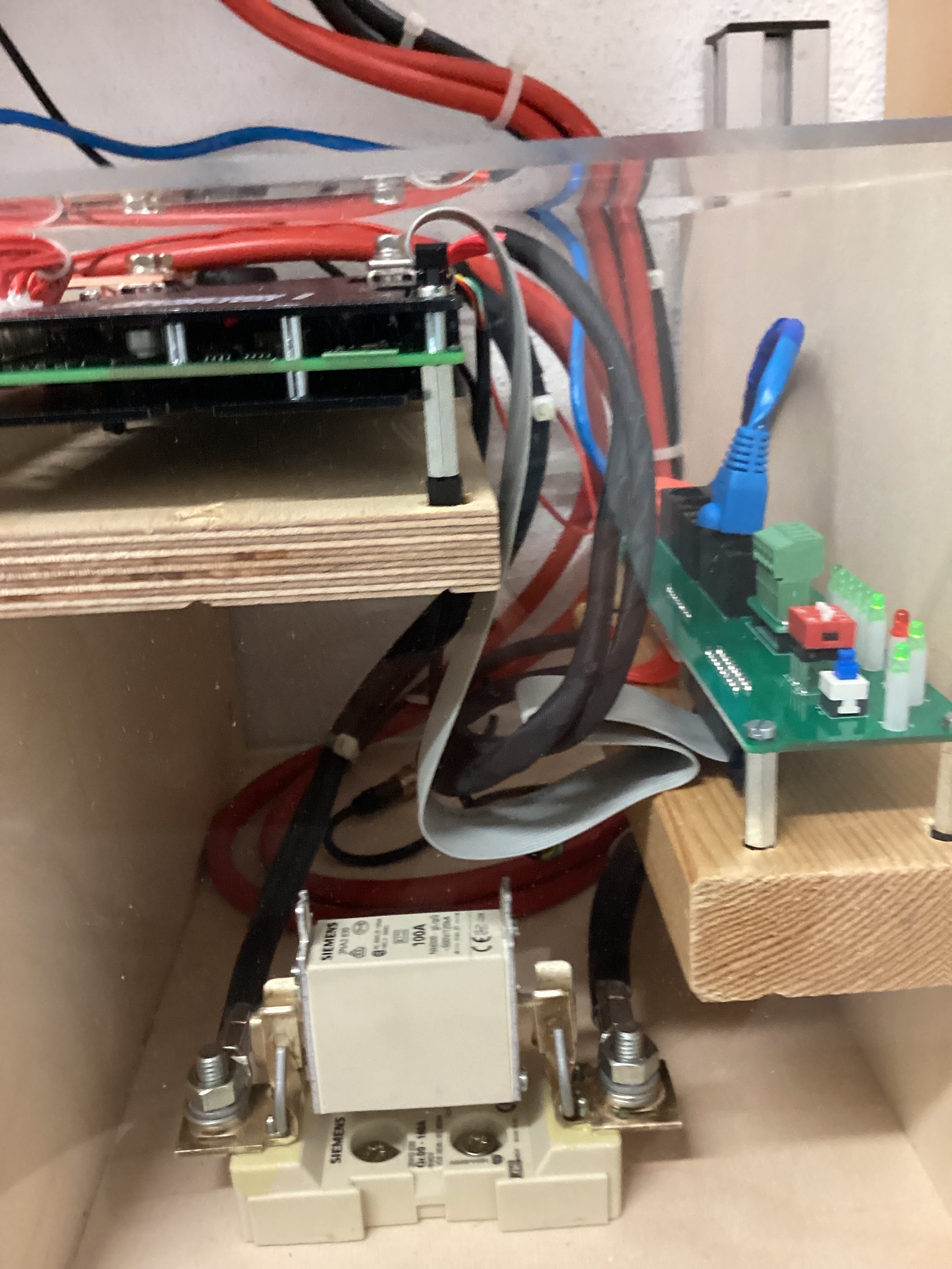

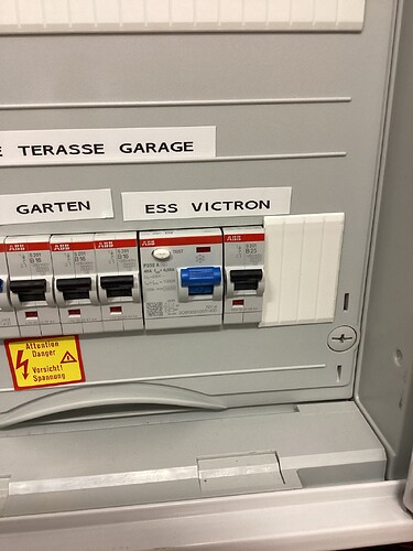

Ein paar Fotos anbei:
Thomas
Beim Entladen mach der bis zu 110A, wenn man ihn lässt. Zwar sind die 25qmm-Pylontechkabel offiziell so gerade ausreichend, aber zwei Sätze davon sind schon besser.
Ja, wenn man von den 5000W ausgeht hast Du natürlich recht. Bei mir im Keller bei ca. 19C Umgebungstemperatur schafft er ca 84A. Dabei werden meine 50mm2 handwarm. Leitungslänge je Pol etwa 2,5m.

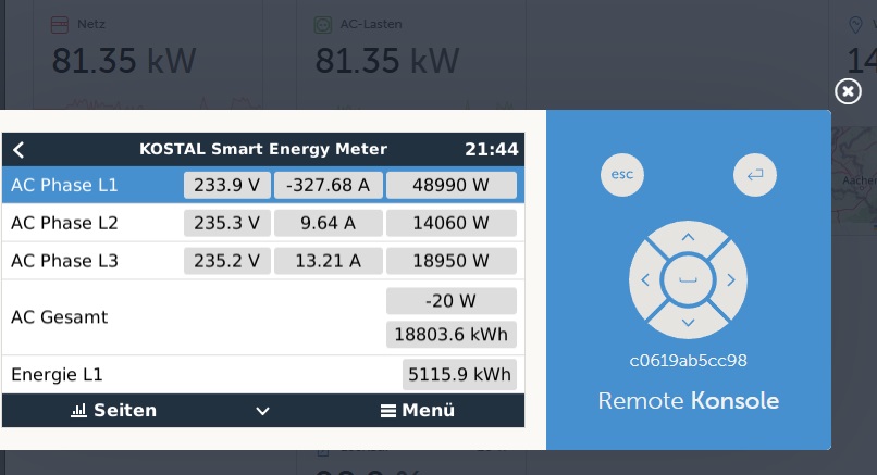

Bei mir hat sich heute Nacht der KSEM vom 2_5_0_KSEM_HW0100 auf 2_6_2_KSEM_HW0100 upgedated.
Was soll ich sagen...
Mein MP entlädt nicht mehr bzw. wird permanent auf 100% gehalten. Also Strom wird gekauft.
Die angezeigten Werte im KSEM sind soweit korrekt - aber im VRM Dashboard habe ich nun AC Lasten von 160 kW oder Netzbezug von 100 kW. Manchmal speise ich auch 130 kW ein.
Ja.... kW und nicht W
Die Werte passen also garnicht mehr.
Hat das sonst noch jemand bzw. eine Lösung (bitte)
Aktuelles Bild 21 Uhr
Dasselbe hier :man_raising_hand:
Hast Du dazu mittlerweile eine Lösung gefunden?
Komischerweise zeigt EVCC die richtigen Werte an...
Downgrade der Firmware zurück auf 2.5.0? Ich hab leider die ältere Firmware nicht gefunden auf der Kostal-Seite...
Update: Spontane Idee für Workaround - Node Red nehmen, die Werte manuell auslesen und über die Nodes in die Cerbo schreiben? Aber sauber ist das alles nicht...
Alle Infos zu dem Update und auch bereits der Fix liegen auf dem GITHub.
Hier noch der Link zum Thema:
Super! Damit konnte ich mein Problem lösen.
Bei mir hat die Lage verbessert. Zumindest sind die kW Werte weg.
Aber ich habe noch erhebliche "Schwankungen" der Werte. Trotz PV =0 werden dann im Sekundentakt mal die Batterien zwischen 70W und 900W entladen weil AC-Lasten zwischen 200 und 2500W schwanken. Entsprechend ist Netz von -400 bis 2000W Netzbezug alles dabei.
Aber zumindest entlädt die Batterie wieder, was sie die letzten Tage bei den hohen kW Werten garnicht gemacht hat.

Diese beiden Zeilen sind falsch:
Reg_u32b(0x0038, '/Ac/L1/Power', 10, '%.1f W'), # positive value register L1 power
Reg_u32b(0x003A, '/Ac/L1/Power', -10, '%.1f W'), # negative value register L1 power
Die richtige Register sind:
        Reg_u32b(0x0028, '/Ac/L1/Power',          10,    '%.1f W'),  # positive value register L1 power
        Reg_u32b(0x002A, '/Ac/L1/Power',          -10,   '%.1f W'),  # negative value register L1 power
