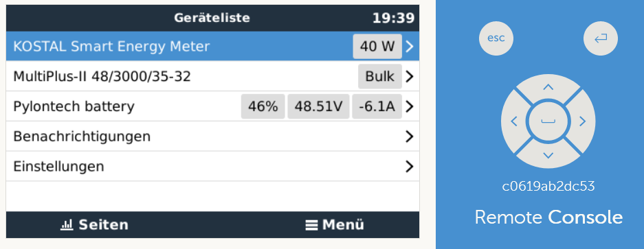

Ich denke mal das Problem kommt aus eine Änderungen in der neuen VenusOS 3.13, die bei mir läuft. Sieht aber jetzt ganz gut aus:
You made my day, can't believe it - it's working now !!!! :heart_eyes: :heart_eyes:
Ich verwende VOS v3.12
Habe auch in /opt/victronenergy/dbus-modbus-client/pycache die Datei dbus-modbus-client.cpython-38.pyc gelöscht.
Und dann reboot - perfect !!

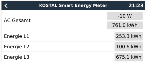

Habe allerdings gerade den Eindruck bekommen, das einige Werte vielleicht doch nicht ganz sauber laufen:
Hier gibt es möglicherweise einen Widerspruch - ohne jetzt weiter gesucht zu haben:
Und auch hier:
Aber vielleicht muß nur ich noch etwas tiefer einsteigen.
Es werden die Energiewerte L1 - L3 / kWh nicht sauber ausgelesen oder dargestellt, sie verändern sich nicht.
Vielleicht hat jemand schon die richtigen Register gefunden ?

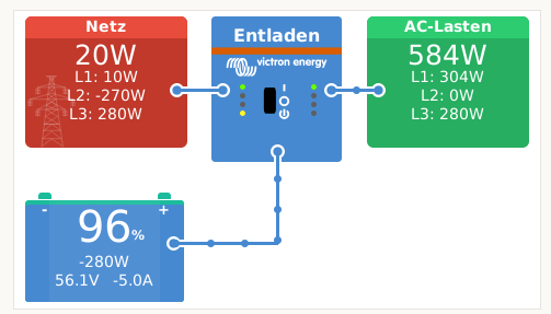

ich möchte euch einen "Abschlussbericht" geben, wie ich das Problem nun gelöst habe. Nach Hilfe durch @Wolfe habe ich den gleichen Weg gewählt wie er: Ich habe ein kurzes Node-red Program geschrieben, das per ModBus das Kostal KSME ausliest und auch per ModBus den gewünschten Leistungswert an den MultiPlus II GX weitergibt. Die Pylontech US3000C Batterien werden direkt and den MultiPlus angeschlossen wie in der Anleitung.
Node-red läuft auf dem MultiPlus II nach upgrade auf "large OS", das sind auch alle victronspezifischen Nodes direkt verfügbar und funktionsfähig.
Das System regelt auf Nulleinspeisung.
Als Besonderheit ist noch die Zewotherm Lambda EU13L Wärmepumpe in dem System drin. Damit deren Energiemanager mir nicht den ganzen Akku verbraucht oder gar auf PVstromerkennung schaltet wird bei Batterieentladung UND Wärmepumpenbetrieb nicht auf Nulleinspeisung geregelt sondern auf 0,5 kW Unterdeckung. Das hat auch den Vorteil dass weniger Strom aus der Batterie in die WP geht, weil WP Strom ist günstiger als Hausstrom und daher sollte der Batteriestrom den Hausstrom abdecken, und er danach den Wärmepumpenstrom. Eventuell kann man das noch durch Anpassung dieser "0,5 kW Unterdeckung" optimieren.

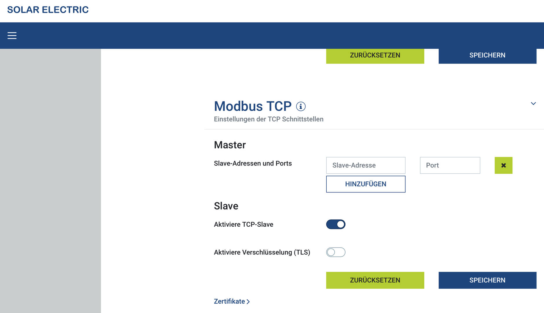

@riggading Hallo, ich habe bei mir die Version 2.4.1 auf dem KSEM laufen und so wie es in der GitHub Anleitung steht den Kostal Smartmeter Python Skript eingebunden. Leider findet der Cerbo beim Scan den Kostal nicht.
Nach der direkten Eingabe der IP Adresse funktioniert es leider weiterhin nicht (Screenshots auch von der Einstellung im KSEM findet anbei).
Soweit ich es verstehe musstet ihr best. Adressen im GitHub Code von Philipp Mahler ändern, damit es lief?
Muss man, wenn man Änderungen am Code macht dann im pycache mit rm bestimmte files löschen (ich arbeite zum ersten mal mit Python)?

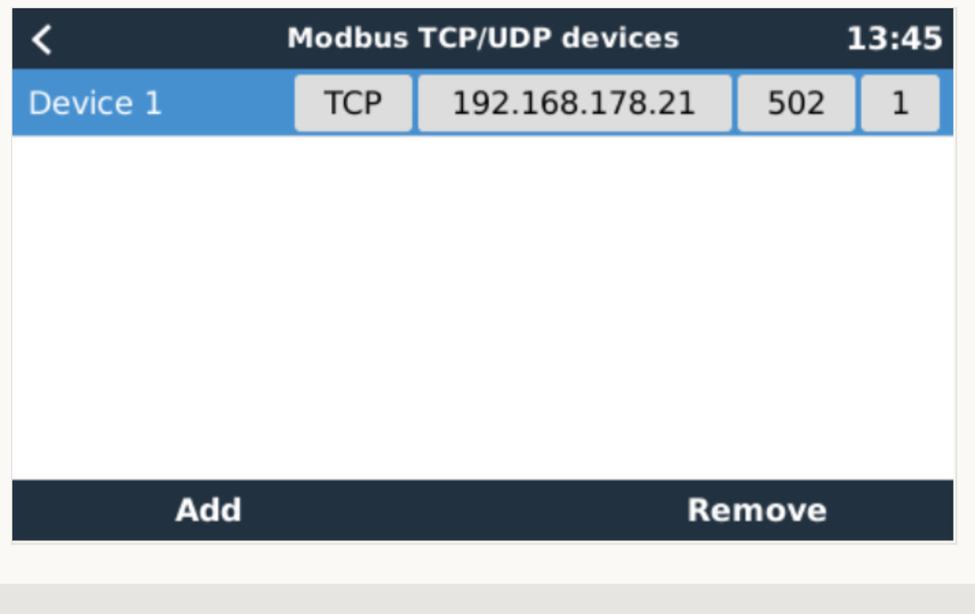

ich habe gestern, dumm wie ich war, ein Update von Venus OS auf die 3.22 gemacht und leider funktioniert nun der KSEM nicht mehr. Habe schon geschaut, eigentlich alles wie es soll, nur es wird nicht mehr abgefragt und ich finde es via Modbus Scan nicht mehr. Händisch eintragen hilft auch nicht.
Vorher hat es funktioniert, aber nur nachdem ich die IP des KSEM mit Hand eingetragen habe. Hat jemand ne Tipp?
habe es gefunden. In der Dbus-Modbus-Client Datei fehlte der Import Eintrag für den KSEM. Nach dem Eintragen und reboot war er wieder da und funktioniert problemlos.

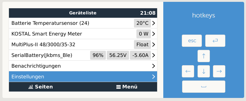

Ich war auch schon am verzweifeln nach einem Update auf v3.42
Aber das auskommentieren war meine Rettung!
Für jeden der überlegt ein Update zu machen:
v3.42 und KSEM funktioniert mit dem auskommentieren von
#class Reg_u64b(Reg_num):
# def init(self, base, *args, scale=1, **kwargs):
# super(Reg_u64b, self).init(self, base, *args, **kwargs)
# self.coding = ('>Q', '>4H')
# self.scale = float(self.scale)
