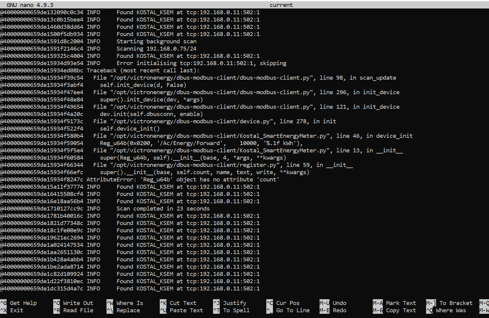

nachdem ich heute meinen Cerbo GX auf die Version 3.13 geupdatet habe, funktioniert mein KSEM nicht mehr.
Der KSEM wurde am 6.12. auf Version 2.4.0 geupdatet und hat danach ohne Probleme funktioniert.
Die KSEM Device ID ist bei 18514 geblieben.
Wenn ich in die Log schaue, finde ich da folgende Meldungen:
@400000006574adcc3976d2b4 ** CCGX booted (0) **
@400000006574adcd3201048c ** starting dbus-modbus-client **
@400000006574add810a16494 INFO Waiting for localsettings
@400000006574add811034efc INFO waiting for settings
@400000006574addb20eeb3c4 INFO registered ourselves on D-Bus as com.victronenergy.modbusclient.tcp
@400000006574addb37c2bdfc INFO Found KOSTAL_KSEM at tcp:192.168.178.103:502:1
@400000006574addb3b755dec INFO Starting background scan
@400000006574addc0aa48e54 INFO Scanning 192.168.178.57/24
@400000006574addc1d4e0594 INFO Found KOSTAL_KSEM at tcp:192.168.178.103:502:1
@400000006574ade428ef7c0c INFO Found KOSTAL_KSEM at tcp:192.168.178.103:502:1
@400000006574ade435aa3e3c INFO Error initialising tcp:192.168.178.103:502:1, skipping
@400000006574ade43a8f18b4 Traceback (most recent call last):
@400000006574ade43ae7a0c4 File "/opt/victronenergy/dbus-modbus-client/dbus-modbus-client.py", line 99, in scan_update
@400000006574ade43ae7cbbc self.init_device(d, False)
@400000006574ade43aefde24 File "/opt/victronenergy/dbus-modbus-client/dbus-modbus-client.py", line 297, in init_device
@400000006574ade43aeff97c super().init_device(dev, *args)
@400000006574ade43af31274 File "/opt/victronenergy/dbus-modbus-client/dbus-modbus-client.py", line 122, in init_device
@400000006574ade43af329e4 dev.init(self.dbusconn, enable)
@400000006574ade43af5f8a4 File "/opt/victronenergy/dbus-modbus-client/device.py", line 278, in init
@400000006574ade43af60c2c self.device_init()
@400000006574ade43af89c6c File "/opt/victronenergy/dbus-modbus-client/Kostal_SmartEnergyMeter.py", line 46, in device_init
@400000006574ade43af8b3dc Reg_u64b(0x0200, '/Ac/Energy/Forward', 10000, '%.1f kWh'),
@400000006574ade43afb059c File "/opt/victronenergy/dbus-modbus-client/Kostal_SmartEnergyMeter.py", line 13, in init
@400000006574ade43afb1d0c super(Reg_u64b, self).init(base, 4, *args, **kwargs)
@400000006574ade43afd72b4 File "/opt/victronenergy/dbus-modbus-client/register.py", line 59, in init
@400000006574ade43afd863c super().init(base, self.count, name, text, write, **kwargs)
@400000006574ade43b031034 AttributeError: 'Reg_u64b' object has no attribute 'count'
Hat einer eine Idee, wie ich das wieder hinbekommen?

ich bin auf en ähnliches Problem gestoßen:
Installation des Scripts klappt wie beschrieben, und die Log-Datei legt nahe, dass das KSEM auch erkannt wird:
(von gelegentlichen Auslese-Fehlern mal abgesehen?).
Aber in der Anzeige vom MulitPlus II GX taucht das KSEM nicht auf. Mir scheint da ein Systematischer Fehler irgendwo zu sein. Ich habe auch FW 3.13 auf dem MultiPlus, aber ich habe es auch mit der Rückfall FW 2.92 probiert. Damit ist es das gleiche Problem.
Das muss irgendeine Kleinigkeit sein...
