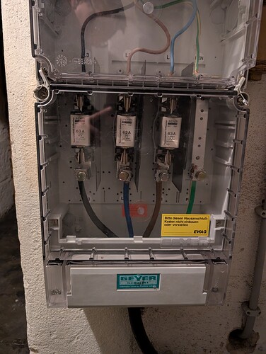

DLE wird ohne Änderungen des Hausanschlusses nicht gehen. Ich habe heute mal ein Bild vom Hausanschluss gemacht. Da hängen 8 Parteien dran. Da gehen gerade so 44kw mit.
Ganz allgemein ist Fernwärme übrigens auch eine Option in den Objekt. Das halte ich aber für teuerer.
Zuleitung zum Kasten könnte reichen, Leitung zum Verteiler im Haus sicher nicht… Aber bei 8 Parteien und jeweils DLE würde wohl nicht mal die Zuleitung zum Kasten reichen…Kommt dann eben darauf an;) Ein einzelner - zum duschen geeigneter - DLE benötigt ja schon eine Absicherung von 3x 32-40A (und zieht die auch…) Und hier hast du aktuell 63A gesamt :wink:

Nebenkosten. Wenn bei uns WP eingebaut werden, dann heißt es fast immer mit der alten HV geht das nicht. Bei meiner Schwester war der alte Hauptverteiler etwa 60x60 groß, der neue ist 80x200cm … Wer einen speziellen WP Tarif haben will, braucht einen zweiten Stromzähler. Das ist aber regional unterschiedlich und es gibt zusätzliche Grundgebührenetc.. Da muss man den lokalen Elektriker fragen.

Ja, da wird es dann komplizert und teuer, denn oft ist auch kein freies Zählerfeld mehr vorhanden usw. Bedeutet: 1x Alles neu :wink:

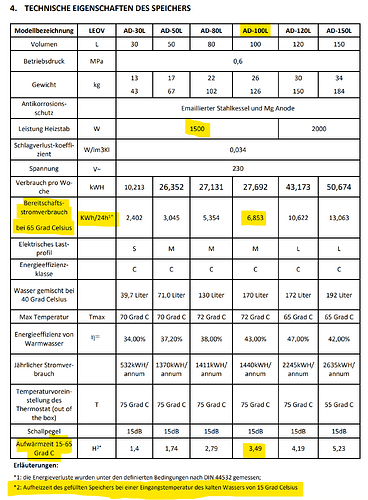

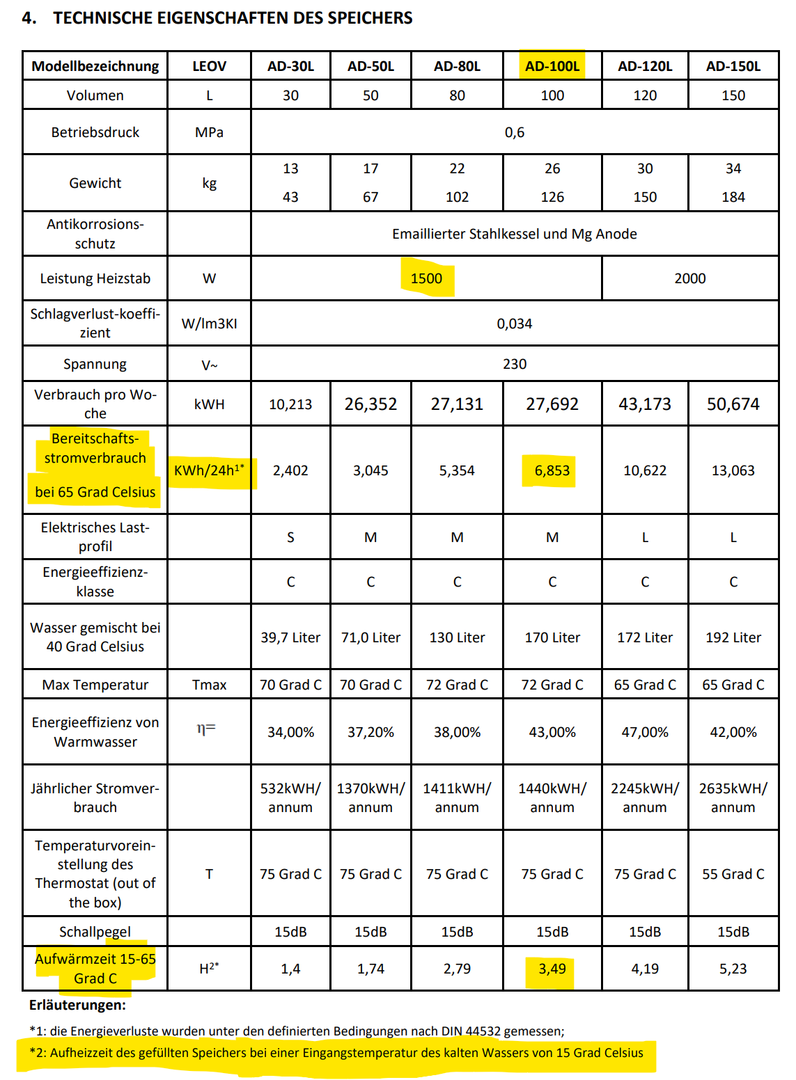

Ja eben nicht. “Sinn der Sache” ist ja, dass man ständig warmes Wasser hat. Aufgrund der vergleichsweise sehr geringen Heizleistung eines üblichen, elektrischen WW Boiler:
https://www.obi.at/p/3337680/leov-rundspeicher-ad-weiss-100-l?preselectedKp=true
(An dem Ding bin ich im Baumarkt vorbeigelaufen und war verwundert, wie billig die Dinger sind)
…von zb. hier 1,5kW, benötigen die vergleichweise sehr lange, um ihren Inhalt zu erwärmen. (für 100 Liter im Beispiel 3,5h um von 15° auf 65° zu heizen
Ich habe das eben mal mit meinem DLE verglichen und eine 2l Flasche mit warmen Wasser gefüllt. Das hat ziemlich genau 20 Sekunden gedauert. Also 6l/Minute. Also ca. 17 Minuten für 100 Liter. Der ist aber auch auf 21kW eingestellt - statt den 1,5kW wie hier.
Umgerechnet benötigt der DLE also ca. 6kWh um die 100 Liter zu erwärmen. Der Bolier im Beispiel “nur” ca. gut 5 kWh. Man sieht: Der Boiler benötigt i.d.R. weniger Energie um das Wasser zu erwärmen - wenn es “schneller” gehen soll, ist halt auch gewöhnlich mehr Energieeinsatz nötig… Außerdem müsste man dann für einen aussagekräftigen Vergleich auch bei wirklich identischer Wassertemperatur vergleichen usw. - das macht das Ergebnis für den DLE sicher noch schlechter. Dafür hat der DLE aber (fast) keine Verluste wenn er nicht läuft, da hier kein warmes Wasser (das ja ständig abkühlt) gespeichert wird. Beim DLE fällt also nur min. “Standy Stromverbrauch” an. Beim DLE ist das schon ein relevanter Punkt - lt. Beschreibung sind das innerhalb 24h knapp 7 kWh “Bereitschaftsstromverbrauch”. Die kommen also zur tatsächlich benötigten Menge Wasser dazu - soweit ich das verstehe. Wenn du also 100l WW benötigst im Tag, dann wären es die gut 5kWh + knapp 7 kWh = 12 kWh (grob überschlagen). Oder eben zb. nur 2,5 + 7 wenn man nur einen halben Boiler Verbrauch hat.
Wie man sieht, fallen in der Praxis dann meistens die Verluste höher aus - als die tatsächlich verbauchte Menge - weil es eben immer “nonstop 24h” warm ist.
Beim DLE heizt man hingegen wirklich nur, wenn nötig. Also auch wenn der isoliert betrachtet weniger wirtschaftlich ist, so holt er das mehr als wieder auf, weil er keine Speicherverluste hat. Für die “Versorgung” wie zb. PV usw. ist ein DLE nat. ein Desaster, denn der benötigt kurze Zeit sehr viel Strom - während man bei PV etc. wenig Strom über lange Zeit erreichen möchte.
(Bitte korrigieren - wenn sich Fehler eingeschlichen haben, Angaben sind nur grobe Schätzungen!)
