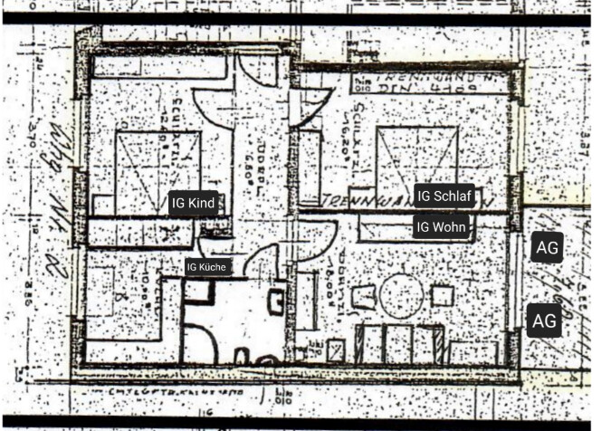

Grundriss mit Anmerkungen:
IG Küche ist so etwas ungünstig. Kannst du die nicht über die Tür setzen? Dann bläst sie besser in den Raum.
2 AGs sind deutilch besser, als 1 AG. Viel teurer dürfte das auch nicht werden.
Muss ich vermessen, aber ich vermute die 80cm Breite habe ich da nicht
Mit wäre warmes Bad wichtiger als warme Küche. kompromiss IG in den Flur Auslass Richtung Bad/Küche
BWWP oder DLE? Hast genug PV, BWWP. Hast eh zu wenig, DLE. (In AT Boiler, weil dir sonst die Netzgebühr explodiert)

-wie gut ist Eure Wohnung isoliert? Hintergrund: unser Haus ist so gut isoliert, dass wir seit Jahren keine Heizung mehr im Bad und Küche anschalten. Wenn das bei Euch ähnlich ist, spricht für weniger IG und mehr für Heizlüfter oder Wärmestahler.
-Bauchgefühl: Ich empfinde Eure Küche und Eure Bad als so klein, dass ich da einen Brauchwasserspeicher aufgrund der Größe als störend empfinden würde. Ich gehe davon aus, dass Eure Gasheizung ohne Zwischenspeicher Warmwasser für Bad und Küche macht, korrekt? Dann würde ich beim Rausschmeißen der Gasheizung an Tag X genau da einen DLE hinbauen, weil die Wasserleitungen dann schon passend liegen.
-Dann auch noch eine Frage: Wenn Du im Sommer kühlst: wo legst Du die Kondenzwasserleitung von “IG Kind” hin? Der Weg nach außen ist echt lang. Vorschlag: Durch die Wand in die Küche?
Keine PV. Ist eine Wohnung zum vermieten. Der Thread ist ausgekoppelt worden und dabei ist etwas Kontext verloren gegangen.
Die Wohnung ist eher schlecht isoliert. Wir verbessern das aber jetzt etwas. Ist im EG d.h. Fußboden ist Kellerdecke. Decke ist Beton. Keller ist kalt. NAT ist -13. Ist aber mitten in der Stadt
Das Bad hat keine, die Küche eine Außenwand
Die Kondenswasserleitung von IG Kind kann in die Küche.
Ich hab auch mit dem Gedanken gespielt Kind, Küche und Bad mittels Kanalgerät im Flur zu heizen. Aber so richtig gefallen will es mir nicht.

Innengerät ginge auch knapp über der Küchentür.
Die Höhe der Außengeräte muss mit Füßen unter 80cm bleiben. Das scheint kein Problem zu sein.
Die Decke ist ca 12cm abgehängt. Das erlaubt dann auch die Kälteleitung versteckt durch die Wohnung zu ziehen.
