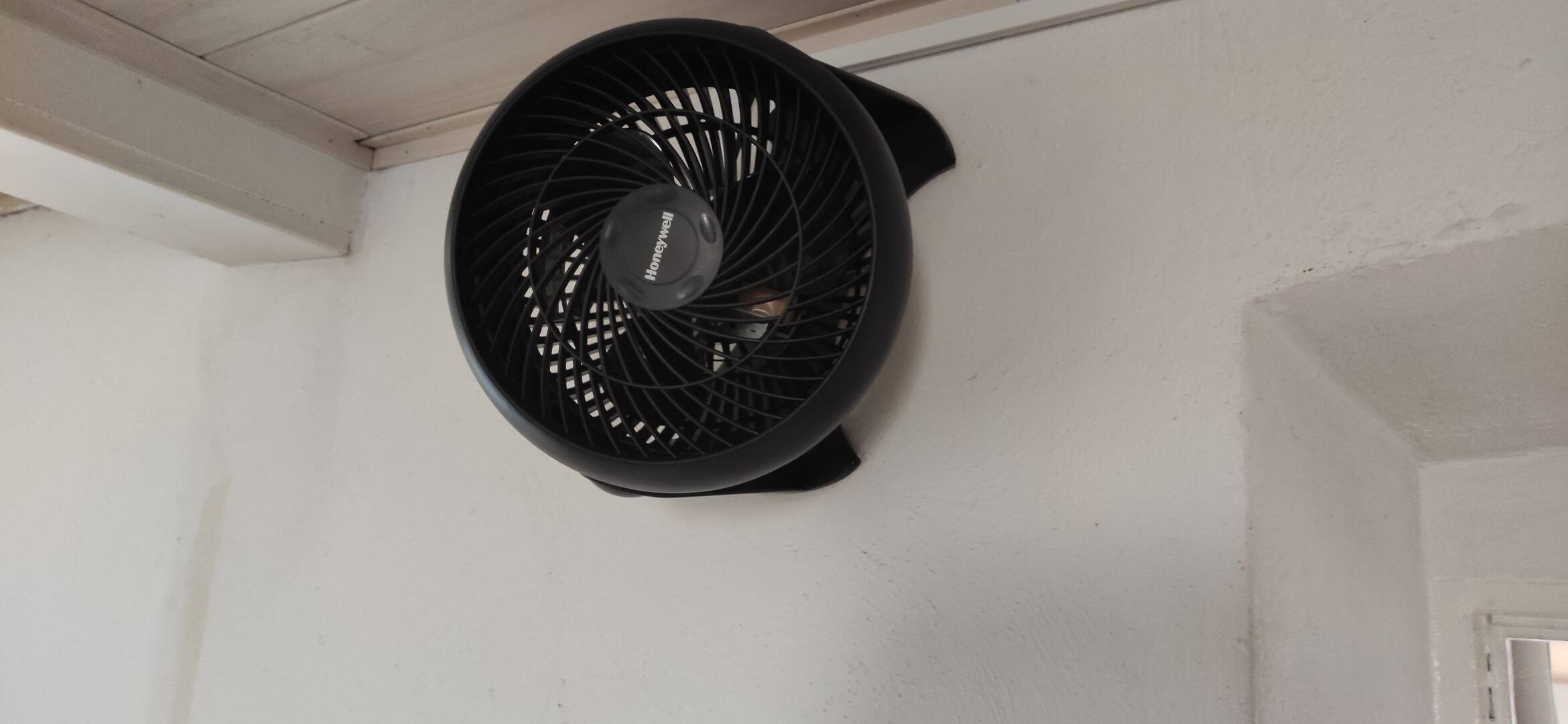

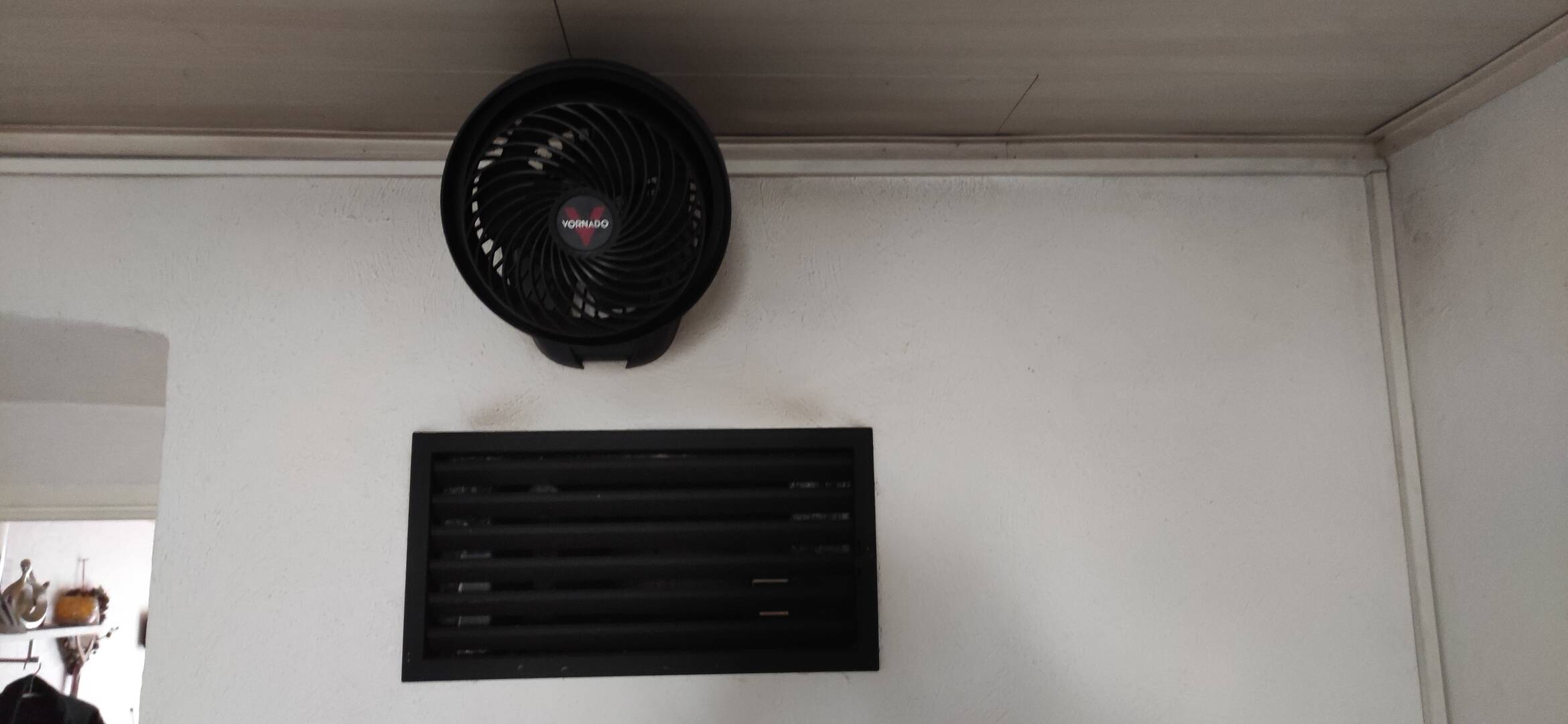

Zur Not mit einem Vornado, hier zb. montiert über dem Warmluftaustritt meines Heizkamins,
oder der etwas günstigeren Variante von Honeywell
der warmen Luft etwas auf die Sprünge helfen.
So beheize ich bei Bedarf zusätzlich 90 m² in meinem OG von einem Anbau aus in dem der Heizkamin steht.
Damit läßt sich sehr viel erreichen.
Und die Dinger sind auch noch zusätzlich für kleines Geld dimmbar und damit dann fast so leise wie ein Innengerät einer Splitklima.

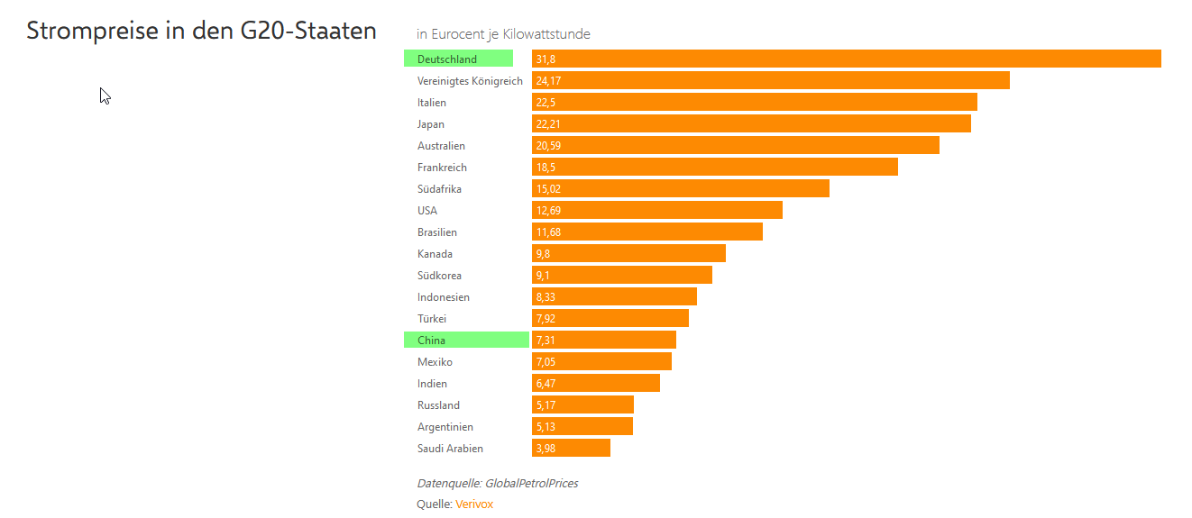

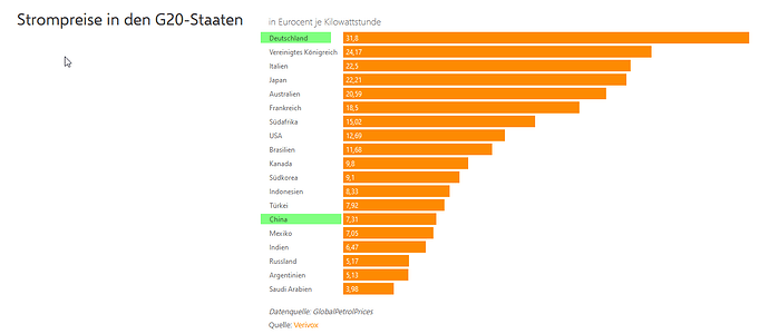

In China gibt es eine Art von Heizung namens "Heißluftgebläse"! Eine einfache und allgemeine Erklärung wäre: Ein Lüfter mit einem Heizelement. Ich benutze es schon seit meiner Geburt und es ist sehr praktisch! Es ist auch nicht teuer. Vielleicht könntest du in Erwägung ziehen, es zusammen mit einer Klimaanlage zu verwenden?
Hallo Ella
Solche Heizlüfter gibt es hier auch, die sind auch billig und praktisch.
Das Problem solcher Heizlüfter ist Ihr COP von 1, also 1 kWh Strom rein, 1 kWh Wärme raus.
Bei einer Wärmepumpe oder Klimaanlage kann man wenn man es gut macht mit einem COP von 3 also dreimal so viel Wärme wie Strom rechnen,
und bei den Strompreisen in Deutschland (siehe Grafik) ist der Heizlüfter also eine extrem teure Art zu heizen.
link zur Grafik: Weltweite Strompreise: Deutscher Strom mit am teuersten
