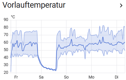

Die Vorlauftermperatur der Gastherme habe ich auf 55°C gestellt und die Heizkurve abgesenkt. Ich messe die Vorlauftemperatur mit Home Assistant und einem Tempersturfühler, den ich direkt nach der Heizung zwischen Rohr und Dämmung gesteckt habe:
Mit dieser Temperatur bekomme ich alle Räume gut warm.

Wenn du mal vor hast, auf LWWP umzustellen, sollte die Vorlauftemperatur noch deutlich weiter runter. Da würde ich testen, ob das im ersten Schritt bei 0 Grad außen mit 40 Grad Vorlauf hinreichend ist. Wenn das klappt, auch mal mit 35 Grad testen.

Ja, Vorlauf werde ich nochmal reduzieren. Aber laut “Energiesparkommisar” ist - wenn ich das richtig verstanden habe - 55°C doch die Grenze, aber der es geht, richtig?

Moin, wie Du sicher schon gelesen hast sinkt die Effizienz einer WP mit zunehmendem Temperaturhub, also der Vorlauftemperatur. Bis 55 Grad ist der Effizienzverlust noch hinnehmbar / moderat, ab 55 Grad sinkt die Effizienz rapide. Es funktioniert also technisch noch über 55 Grad. Mal zum Vergleich, wir haben im Dezember etwa 320 kwh Strom für das heizen mit der Splitklimaanlage verbraucht. Den höchsten Verbrauch hatten wir am zweiten Weihnachtsfeiertag bei minus 6 grad mit 32 kwh. Wir haben allerdings auch ab dem 10.12.2025 mal testhalber versucht das ganze Haus (Einfamilienhaus etwa 135 qm aus 1927) mit nur einer Splitklimaanlage zu heizen.
