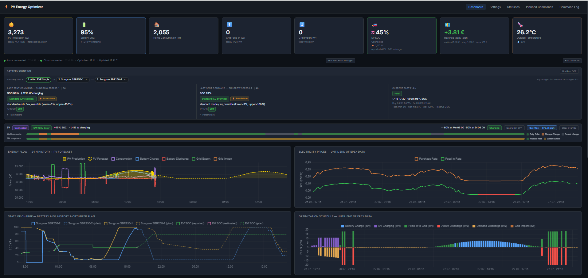

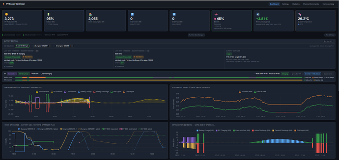

Ich hab hier leider aufgegeben und hab mich jetzt an was eigenes gemacht auf Basis der Solar Manager API. Ich warte jetzt nur noch bis Luox endlich mal sich meldet und wir mit der Direktvermarktung starten können. Wir haben den Vertrag am 18.05. abgeschlossen und seit dem nichts mehr gehört. Auf E-Mail reagieren die auch nicht. @bodenseesonne wie ist eure Erfahrung mit der Kommunikation mit Luox?
Gruß Tobi
Ja das ist das große Problem bei LUOX, der Support ist leider extrem mies. Ich warte immer noch auf Rückmeldung wegen Abrechnungsproblemen im März mit 14 tägiger Erinnerung, bisher nix :roll_eyes:
Das war letztes Jahr noch besser aber seit diesem Jahr geht gar nix mehr :sleepy_face:
Komisch dass sie nicht mal Neukunden antworten. Das bringt immerhin Geld, im Gegensatz zu Service Themen…
Aber naja es gibt halt leider keine Alternative für Anlagen unter 100kW… Das ist vielleicht der einzige Lichtblick aus der aktuellen Gesetzesänderung. Wenn mehr Leute in die Direktvermarktung getrieben werden gibts vielleicht bald auch neue Anbieter für Kleinstanlagen :man_shrugging:
Dein Panel sieht ner schon mal schick aus.
Was ich mir noch für den Winter vorgenommen hab ist dynamisches einspeisen unter Berücksichtigung der Verlustsleistung. Es gibt Nächte da ist der Strompreis zig Stunden konstant bei +/- 1 Cent. Dann könnte man die Einspeisung auch langsamer fahren statt mit max Leistung. Dann werden die Kisten nicht so warm und laufen effizienter… sprich nur bei preisspitzen auf max Leistung gehen… Aber dazu hab ich grad kein Bock im Sommer, läuft halt erstmal wie es ist.
Danke!
Ich hoffe dass Luox das noch vor Ende des Sommers hinbekommt...
Das ist jetzt allerdings komplett außerhalb Homeassistant. Ich hab das komplett mit Claude Code erstellt. Dahinter steckt ein linearer Optimierer. Ich speise aktuell dann auch mit voller Leistung ein, weil ich sonst schauen müsste ob gerade ein großer Verbraucher angeht, damit wir nicht beziehen. Ich hab auch mal gelesen, dass es den Batterien scheinbar prinzipiell sogar gut tut, wenn sie einmal am Tag mit voller Power entladen / geladen werden...
Ich versuch das ganze sehr auf der Meta-Ebene zu halten: Das Tool soll Prioritäten setzen, Solar-Manager soll dann die Steuerung auf Watt-Ebene machen (bzw. das dann Teilweise an den Wechselrichter weiterdirigieren). Meine Hoffnung ist, dass SolarManager das in ein paar Jahren dann auch selbst kann. Da wird ja noch ordentlich dran entwickelt...
